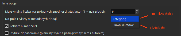

Old 06-30-2023, 04:40 AM   #179
superpawko
superpawko began at the beginning.
Posts: 32
Join Date: Jul 2017
Device: pocketbook 623
U mnie wszystko ładnie pobrało, każda książka ma etykiete. A pobrałem dane dla 1400 ksiązek na wersji 2.2.30. Coś mi umyka?
superpawko is offline   Reply With Quote
Old 06-30-2023, 05:04 AM   #180
BeckyEbook
BeckyEbook's Avatar
Posts: 929
Karma: 3501168
Join Date: Jan 2017
Location: Poland
Wszystko zależy od ustawień wtyczki. Pobieranie słów kluczowych działa, ale pobieranie kategorii przestało.
BeckyEbook is online now   Reply With Quote
