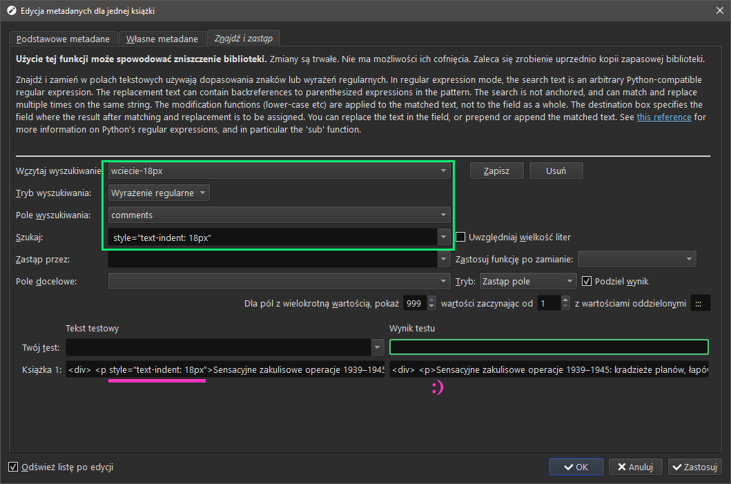

Czy masz może pomysł jak taśmowo pozbyć się tej właściwości?
Próbowałem skorzystać z narzędzia 'Znajdź i zastąp' w masowej edycji metadanych, ale niestety nic mądrego nie wymyśliłem
silatiw is offline   Reply With Quote
Old 11-07-2022, 10:11 AM   #169
BeckyEbook
BeckyEbook's Avatar
Posts: 1,051
Karma: 3883259
Join Date: Jan 2017
Location: Poland
Ale to przecież prosta sprawa.
