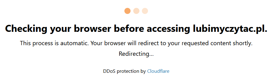

@sarinas – stara wersja w niczym nie pomoże, gdyż jest dokładnie tak, jak pisze @bravosx – problem nie był związany z wtyczką, a z samą stroną LC.
Ten komunikat w dzienniku:
HTTP Error 503: Service Temporarily Unavailable
nie oznacza, że wtyczka nie działa, ale że serwer LC ma jakiś mniej lub bardziej tymczasowy problem.
Wczoraj nie mogłam nawet wejść na stronę, bo ciągle wyświetlał się tylko komunikat o błędzie w cloudflare.
Dziś bez przeszkód pobrałam metadane do kilku książek, ale możliwe, że w różnych lokalizacjach (oraz dla różnych dostawców internetu) problem z dostępem do LC wciąż występuje.
To się zgadza. Problem jest po stronie serwera LC i to pisałem:
Problem leży prawdopodobnie po stronie LC.
Ja też, wczoraj i dziś nie mogłam wejść na stronę.
Mnie się dziś, raz udało bez przeszkód pobrać metadane dla jednej książki, ale następne próby, nawet po wpisaniu właściwego ID dla książki, były bez powodzenia.
pzdr.
bravosx
PS.
Chyba coś naprawiono, bo teraz bez jakiegokolwiek problemu uzupełniłem metadane dla trzech książek.
