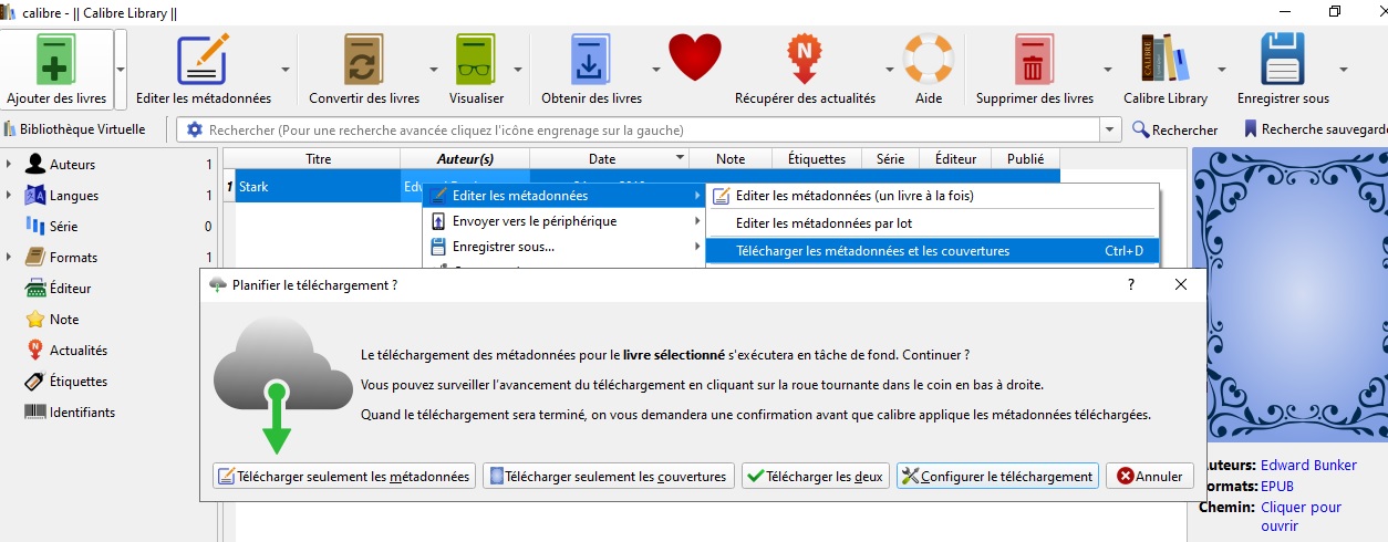

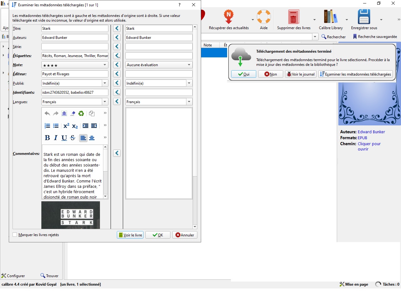

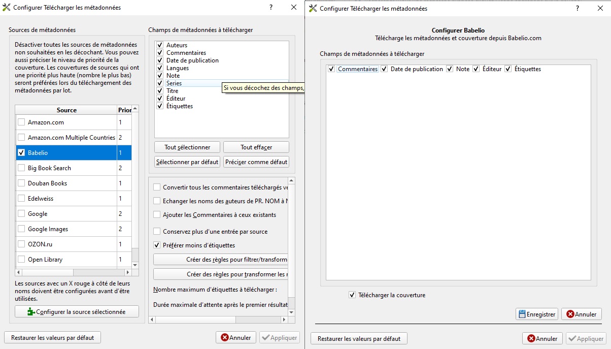

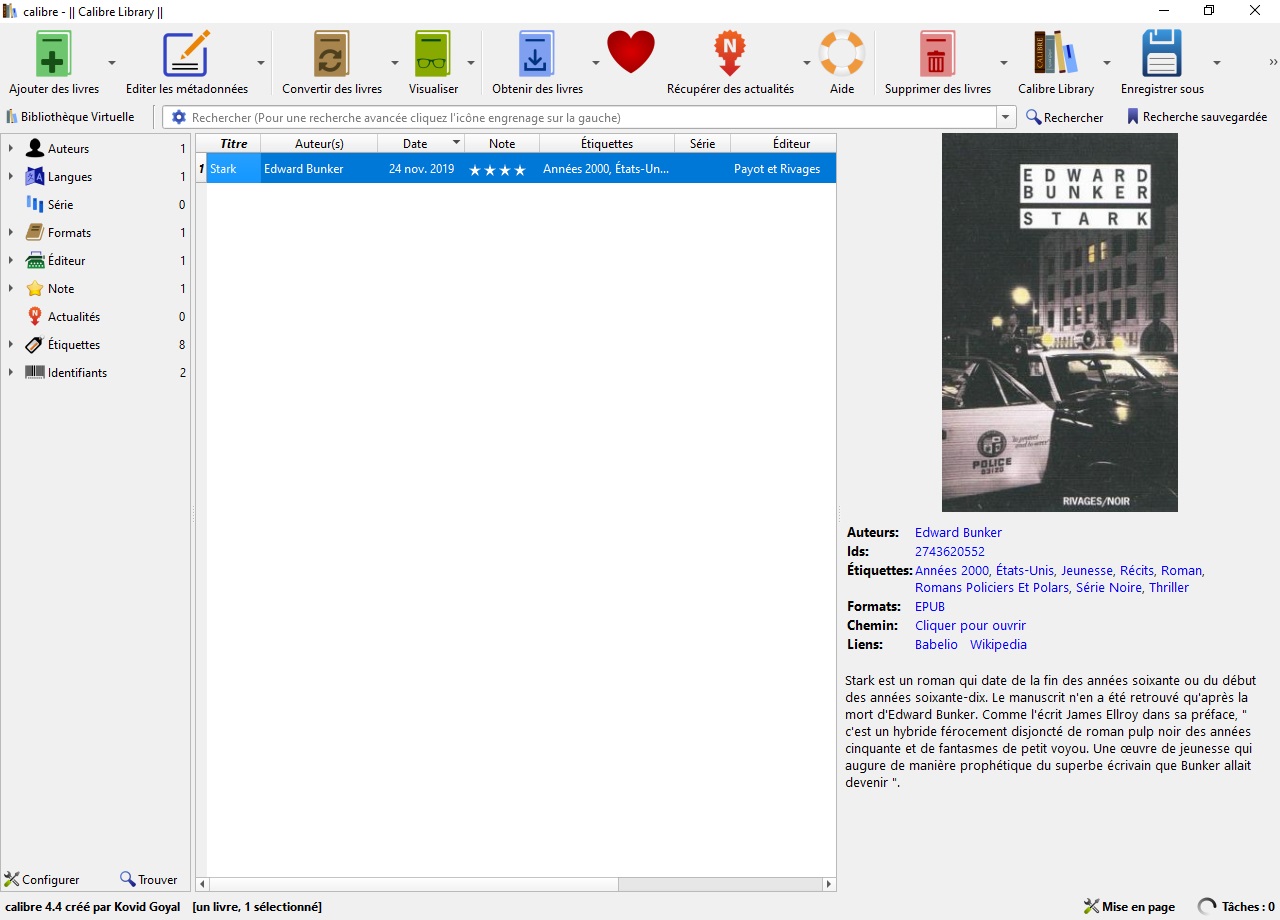

Il faut télécharger et installer Babelio.zip que l'on trouve dans mon message du 09-16-2019, 03:06 PM. pour obtenir Babelio comme source.
La recherche des métadonnées sur Babelio s'effectue à partir de l'auteur et du titre renseignés dans calibre.
Pour ma part, si le livre est trouvé sur Babelio à partir de ces informations, je récupère correctement les métadonnées comme le montrent les captures d'écran jointes.
(J'ai modifié le contenu de ce message n'ayant pas correctement lu votre message précédent)
