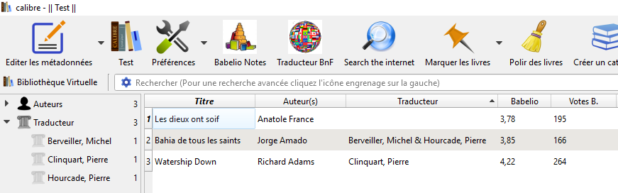

La seconde récupère le nombre de notes et la note moyenne attribuée sur le site Babelio, information que je trouve utile pour constituer ma PAL.
Ne connaissant pas le langage Python au préalable, mon développement est des plus simple.
Je ne gère ni les messages d'erreurs éventuels, ni l'avancement de la tâche si plusieurs livres sont sélectionnés.
Elles ne peuvent donc être proposées telles quelles comme extensions officielles.
Cela dit, lorsque le titre et l'auteur sont correctement renseignés dans Calibre, j'obtiens un résultat pour plus de 90% des livres.

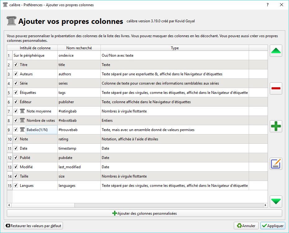

A - Au préalable ajouter 3 colonnes personnalisées
Préférences -> Ajouter vos propres colonnes -> Ajouter des colonnes personnalisées
Nom recherché : ratingbab
En-tête de colonne : Note moyenne
Type de colonne : Nombres à virgule flottante
Nom recherché : nbvotbab
En-tête de colonne : Nombre de votes
Type de colonne : Entiers
Nom recherché : trouvebab
En-tête de colonee : Babelio(Y/N)
Type de colonne : Texte, mais avec un ensemble de données permises
Valeurs : Y,N
(Captures d'écran 1 et 2)

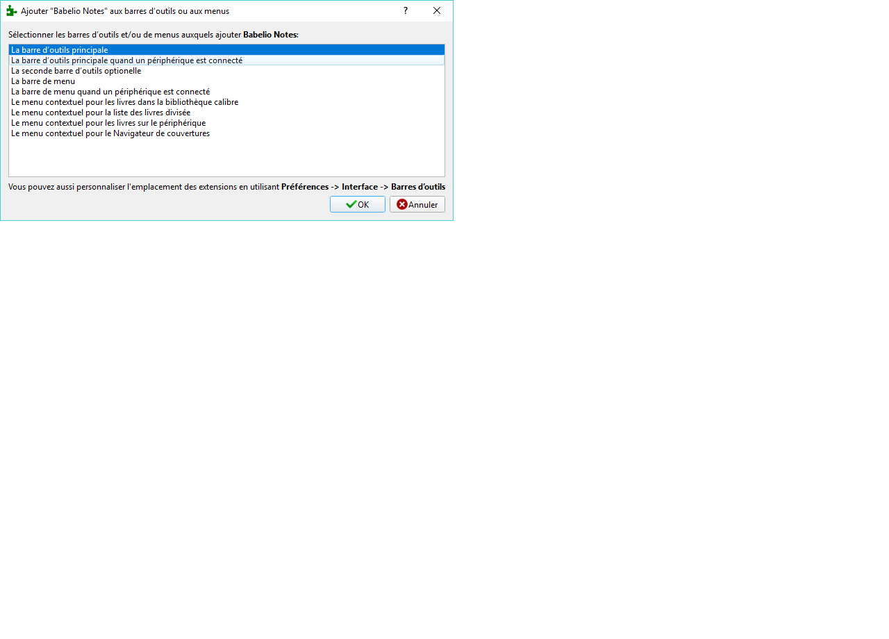

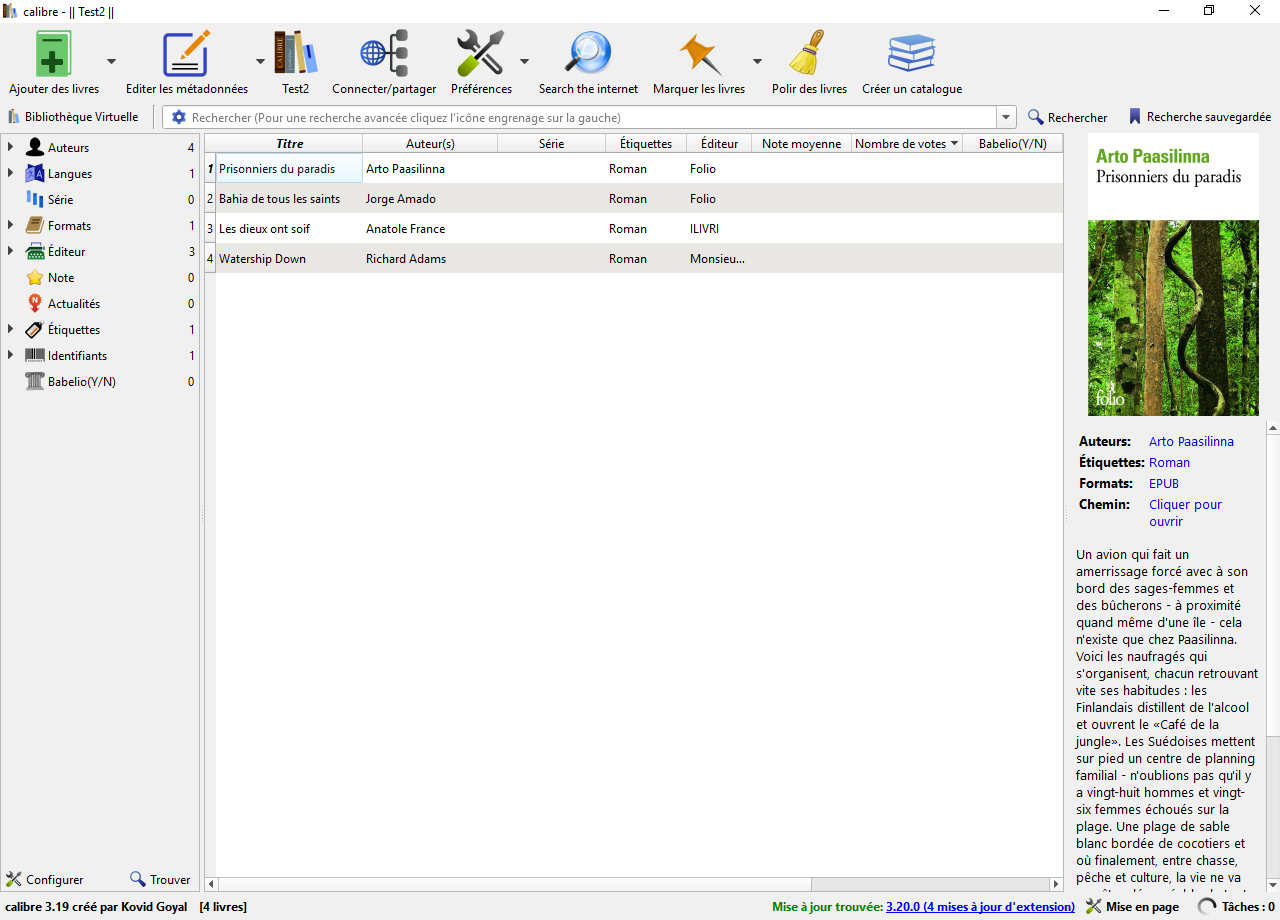

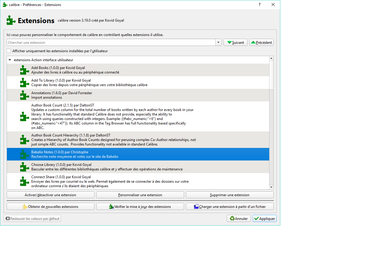

B - Installation de l'extension
Télécharger l'extension babelio_notes.zip
Préférences -> Extensions -> Charger une extension à partir d'un fichier -> sélectionner babelio_notes.zip
=> (Captures d'écran 3 et 4)

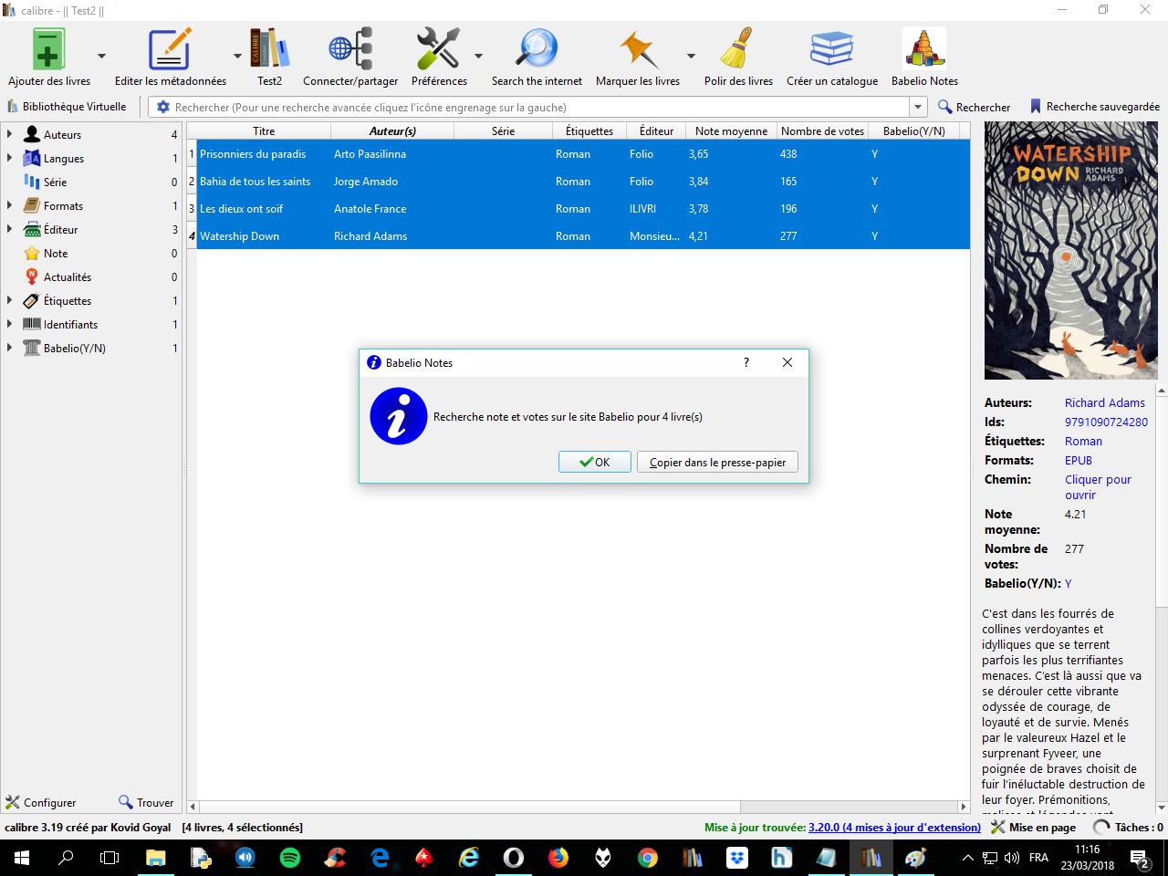

Appliquer -> redémarrage Calibre => (Capture d'écran 5)

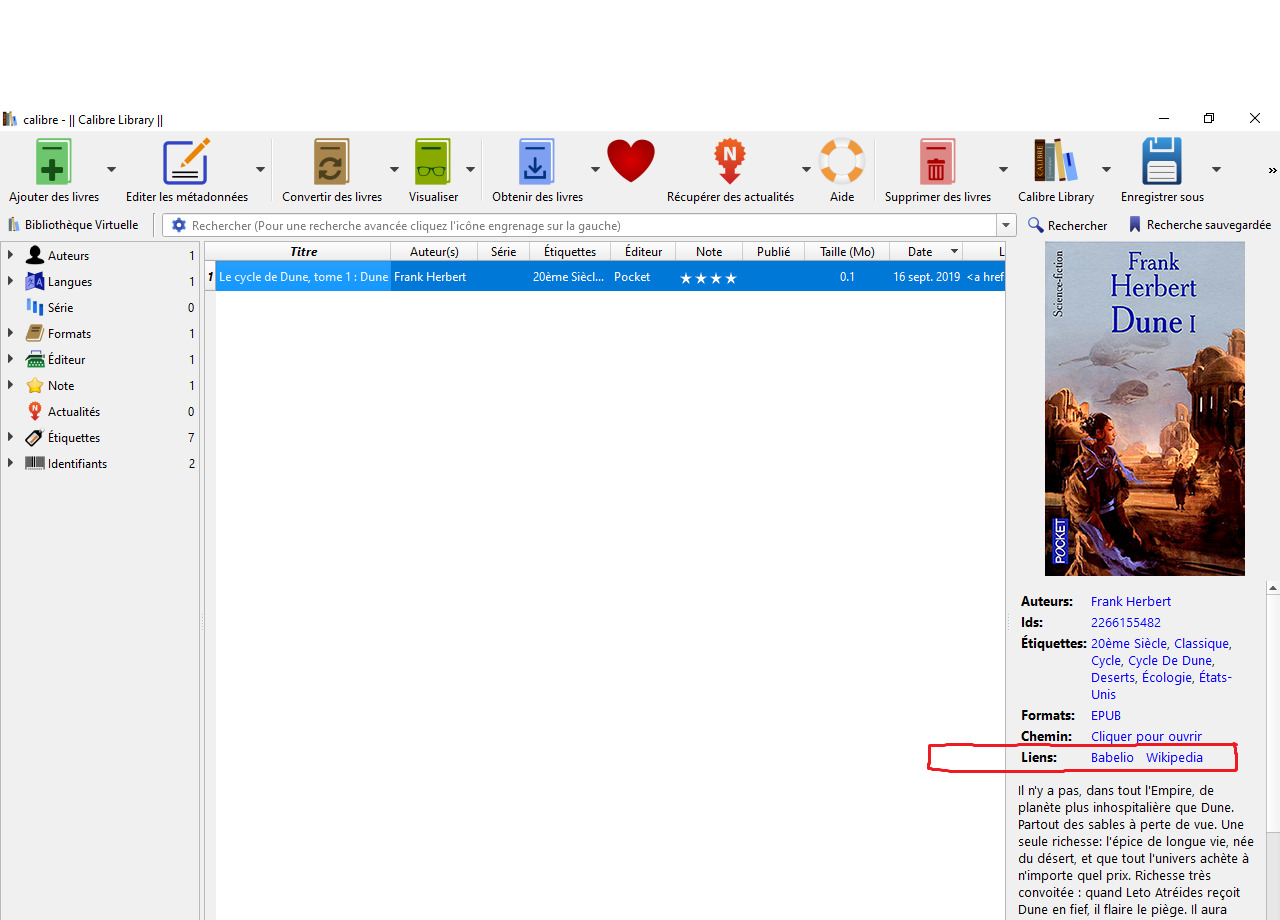

L'installation est terminée, colonnes ajoutées et icône 'Babelio notes' dans la barre d'outils principale.

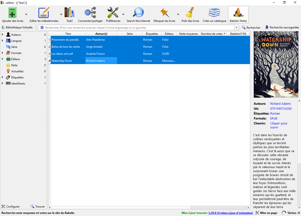

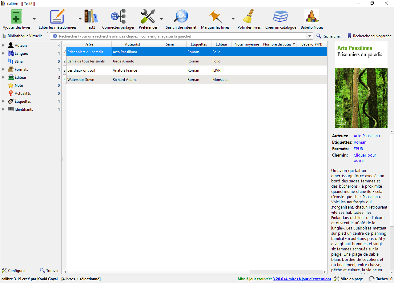

En sélectionnant 1 ou plusieurs livres et en cliquant (ou double-cliquant) sur l'icône 'Babelio Notes' le traitement s'exécute => (Capture d'écran 7)
Remarques :
- la recherche sur le site Babelio se fait à partir du titre et de l'auteur du livre (pas de recherche à partir de l'ISBN).
- pas de gestion de la file d'attente, c'est à dire que le job n'apparaît pas dans les tâches => il est préférable de ne pas sélectionner trop de livres d'un coup.
- pour peu que le titre et l'auteur soient correctement renseignés dans Calibre j'obtiens 95% de notes trouvées.
- la colonne Babelio(Y/N) indique si la récupération de la note s'est correctement effectuée.

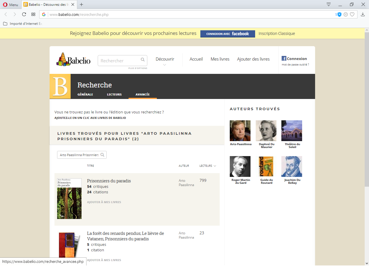

Si la recherche a échoué, j'utilise l'extension 'Search the internet' pour accéder directement à la page Web Babelio depuis Calibre, et renseigner manuellement les notes.

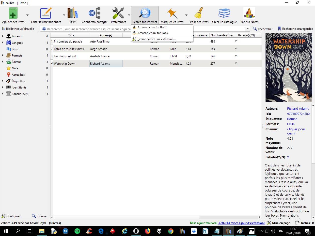

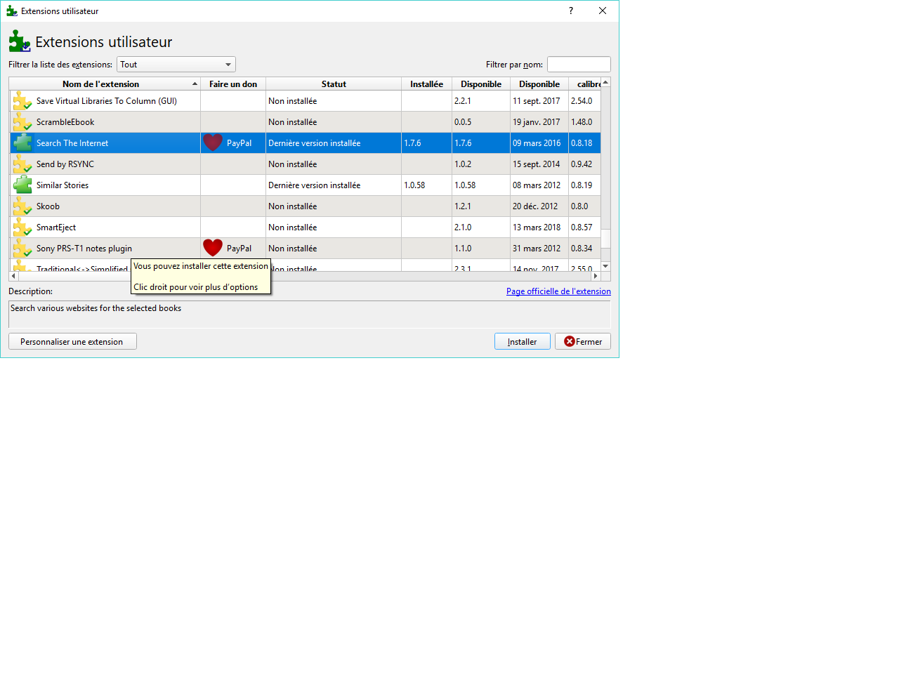

Installation de l'extension 'Search the internet'

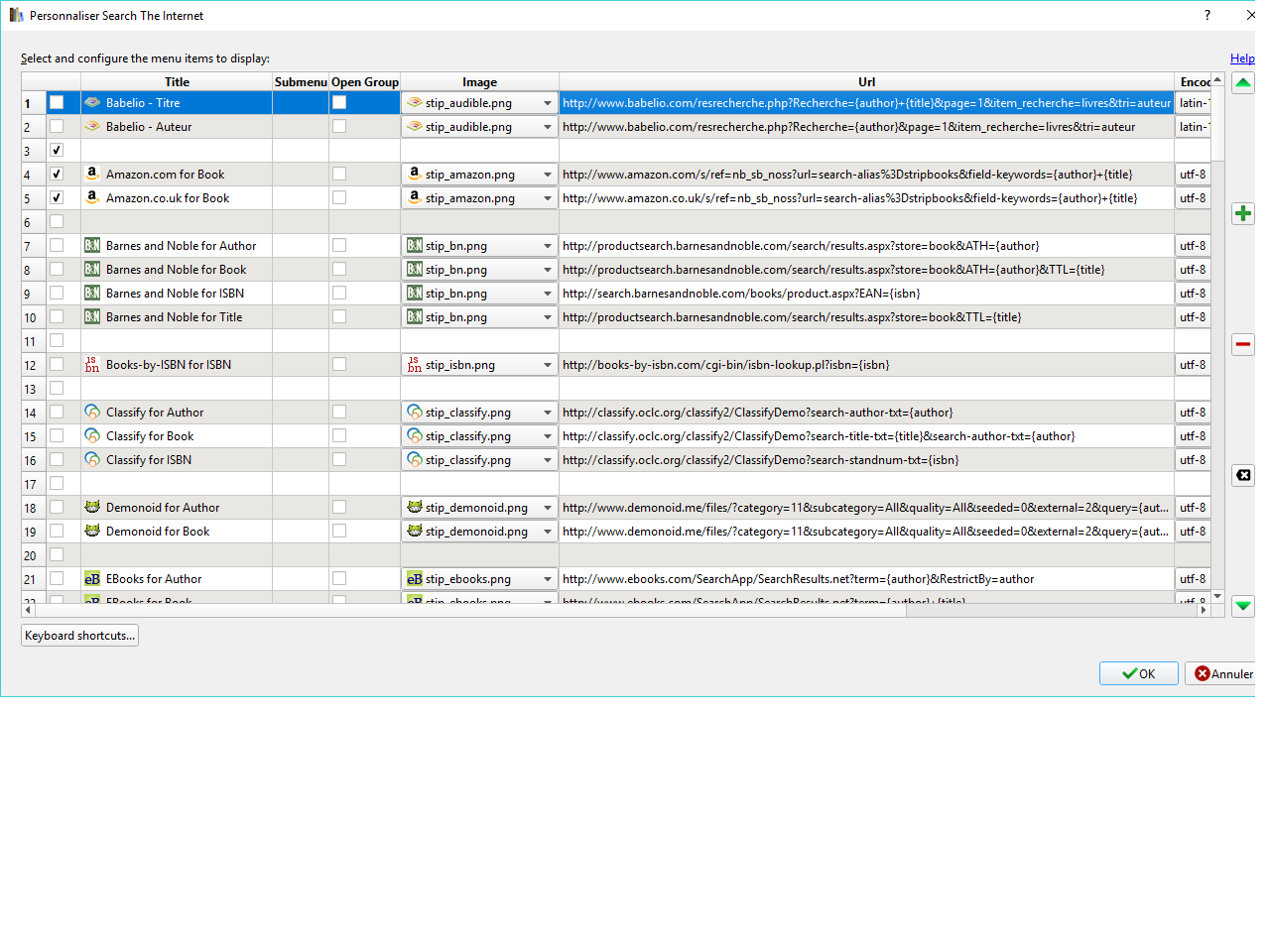

Préférences -> Extensions -> Obtenir de nouvelles extensions (Captures d'écran 8)
Après installation, il faut personnaliser la recherche pour Babelio, celle-ci n'étant pas proposée par défaut.
(Capture d'écran 9)
Personnaliser une extension du menu 'Search the internet'-> modifier par exemple les 2 premières lignes pour créer des liens vers la page de l'auteur et du titre sur Babelio.
Url à copier pour le titre : http://www.babelio.com/resrecherche.php?Recherche={author}+{title}&page=1 &item_recherche=livres&tri=auteur
Url à copier pour l'auteur : http://www.babelio.com/resrecherche.php?Recherche={author}&page=1&item_re cherche=livres&tri=auteur
Attention : Encoding à mettre en latin-1 et non à uft-8 qui est le défaut
(Captures d'écran 10)

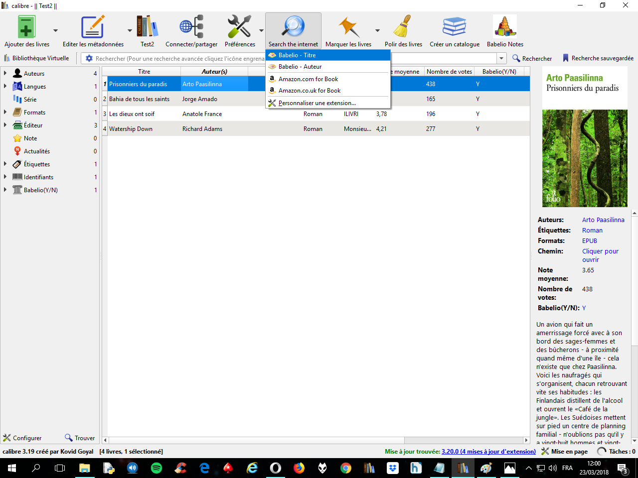

Le menu de l'icône 'Search the internet' propose maintenant des liens vers Babelio - Titre et Babelio - Auteur
(Captures d'écran 11 et 12)
ID:	162982   Click image for larger version
ID:	162983   Click image for larger version
ID:	162984   Click image for larger version
ID:	162985   Click image for larger version
ID:	162986   Click image for larger version
ID:	162987   Click image for larger version
ID:	162988   Click image for larger version
ID:	162989   Click image for larger version
ID:	162990   Click image for larger version
ID:	162991   Click image for larger version
ID:	162992   Click image for larger version

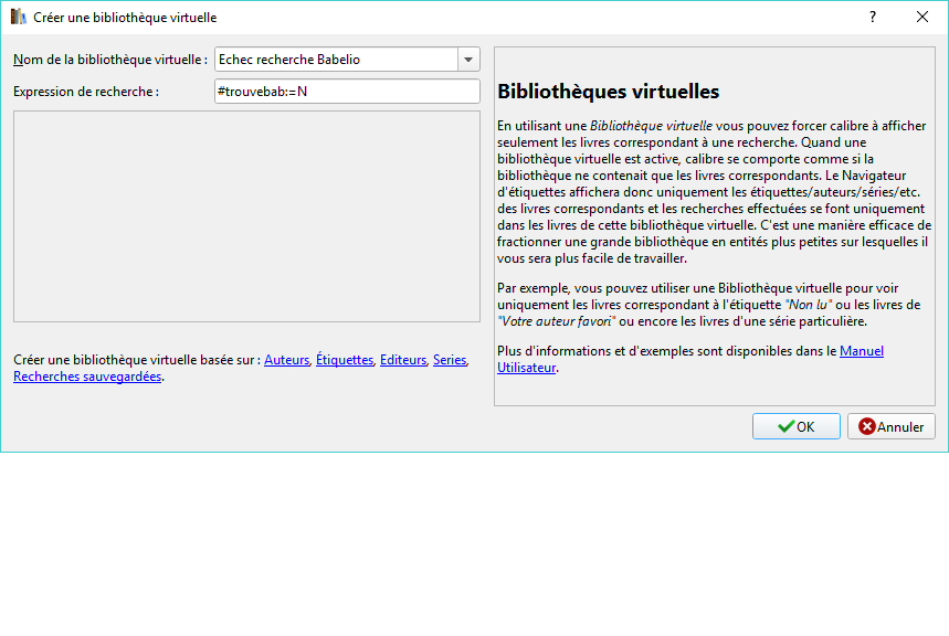

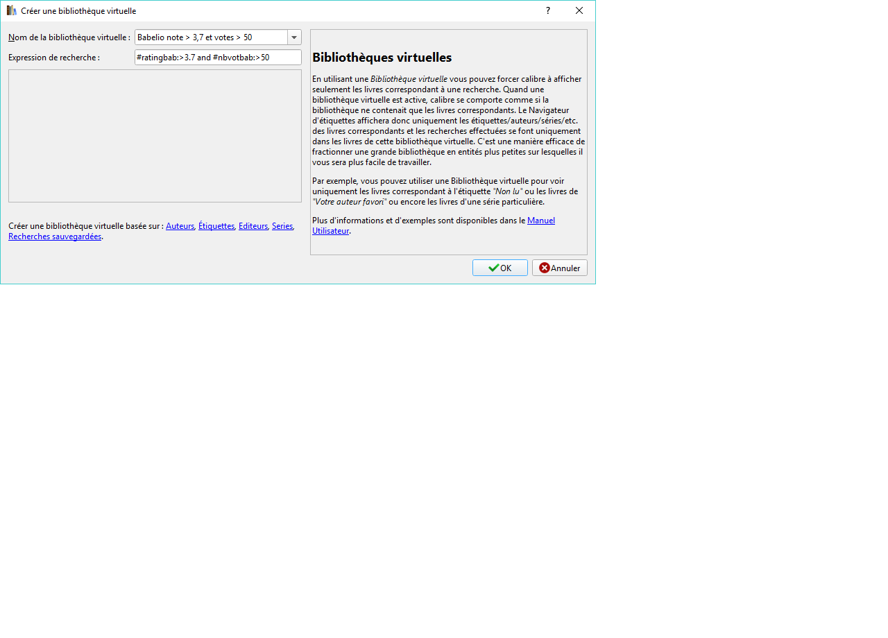

En complément , remarques sur l'utilité des bibliothèques virtuelles :
Bibliothèque virtuelle -> Créer une bibliothèque virtuelle
1 - n'avoir que les livres en échec sur la recherche Babelio
Nom de la bibliothèque virtuelle : Echec recherche Babelio
Expression de recherche : #trouvebab:=Y
2 - Combiner notes et votes pour obtenir une liste de livres significative. Par ex :
Nom de la bibliothèque virtuelle : Babelio note > 3,7 et votes > 50
Expression de recherche : #ratingbab:>3.7 and #nbvotbab:>50

Mille fois merci pour ce tuto très clair et qui correspond exactement à ce que je cherchais depuis longtemps;
Juste une tout petite remarque concernant la bibliothèque virtuelle, il faut remplacer #trouvebab:=Y par #trouvebab:=N pour avoir la liste des livres en échec.
Merci encore.

J'en profite pour signaler une petite astuce pour avoir les liens dans le panneau latéral droit vers le livre sur Babelio et vers l'auteur sur Wikipedia.
Pour créer les liens :
Préférences -> ajouter vos propres colonnes -> Icône 'ajouter une colonne personnalisée'
Création rapide : Cliquer sur ISBN
puis
Nom recherché : liens
En-tête de colonne : Liens
type de colonne : Colonne construite à partir d'autres colonnes
Modèle :
<a href="http://www.babelio.com/resrecherche.php?Recherche={title:transliterate()}+{author:transliterate()}++&page=1&item_recherche=livres&tri=auteur" >Babelio</a> &nbsp;
<a href="http://fr.wikipedia.org/w/index.php?title=Sp%E9cial%3ARecherche&search={author}" >Wikipedia</a> &nbsp;
Cocher : 'Visualiser comme Html dans Détails du livre'
Ok
Décocher ensuite 'Liens' dans la fenêtre 'Ajouter vos propres colonnes' si vous ne voulez pas voir cette colonne s'afficher dans le panneau central.
Appliquer -> redémarrer Calibre maintenant
