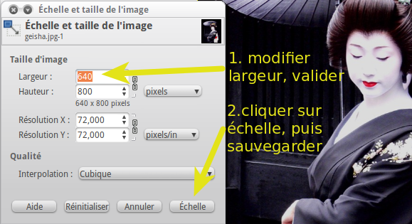

Il s’avère que W2X offre dès à présent une solution complète (texte, tableaux, cadres, images) qui prolonge très efficacement OpenOffice.
W2X et les images:
Ci-joint un petit EPUB de test réalisé exclusivement avec W2X et comprenant quelques images. Il fonctionne bien avec mon PRS-505, aussi avec ADE et Lucidor. Merci de me faire part de vos constatations.
Cet EPUB est 100% W2X. Je n’ai touché ni à la feuille de style CSS, ni aux autres fichiers qui composent l’EPUB.
Traitement des images
W2X offre le choix entre deux techniques pour interpréter les images:
- soit à partir de leur taille relative (au sens OpenOffice du terme, voir mon post d'hier),
- soit à partir de leur taille réelle.
Lors la conception du livre, il est souhaitable de choisir la technique que l’on emploiera car au moment de l’export vers l’EPUB, il n’est pas possible de les mixer. Ce sera l’une ou l’autre.
La première technique peut être utilisée très naturellement (les images sont retaillées à l'écran sur le Writer) pour traiter des images de petite taille et/ou de petites dimensions. Si l’on souhaite utiliser des images plein écran, il est conseillé au moins actuellement, d’employer la seconde. La voici.
La technique «taille réelle».
Elle est extrêmement simple, permet d’obtenir rapidement d’excellents résultats sous forme d’EPUB compacts aux délais d’affichage optimisés.
1. Préparation des images.
Mon PRS-505 a une résolution de 600 par 800 pixels.
Il s’agira de donner aux images plein écran une résolution au mieux égale à celle de ma liseuse et une résolution inférieure pour celles de plus faible dimension.
a- découpe éventuelle sous forme de rectangle 3 x 4
En raison du choix de mes photos, je n'ai pas eu à m'en occuper.
b- mise à l’échelle
On peut utiliser à cet effet GIMP (menu Image/Echelle) ou d’autres programmes équivalents. Voici comment faire avec GIMP: -voir photo jointe-. Il peut être judicieux de laisser de côté quelques pixels et de se contenter d’une largeur de 580 pixels. C’est votre choix.
Cette préparation des images constitue le plus gros de votre travail dans ce domaine. Elle est très rapide.
2. Rédaction du livre et insertion des images
Pour fluidifier l’affichage ultérieur des images plein écran, il est utile de les encadrer par des sauts de page manuels ajoutés dans l’odt et qui sont très bien interprétés par W2X.
3. Export:
Choisir «real size» et «all explicit» pour inclure les sauts de page manuels dans la fenêtre de dialogue de W2X.
C’est vous qui voyez.
Name:	GIMP-Mise à l'échelle.png

2. La préparation des images est une corvée fastidieuse .
«ne pas retailler chaque image».
Tu considères la phase de préparation des images comme une contrainte.
Au contraire, je n’arrive pas à concevoir qu’on puisse éditer un livre illustré sans s’occuper des images. Elles peuvent être de provenances, de qualités ou de formats divers qu’il est nécessaire d’harmoniser. Cela ne demande que quelques secondes par image.
Toute image a une taille réelle. Ce n’est pas parce que tu ne te soucie pas de sa taille réelle que ton image en est dépourvue.
Si je donne à mes image plein écran une taille réelle (proche) de 600 x 800, cela correspond à près de 150 dpi. Quant on sait que la résolution d’écran lambda est de 72 dpi, cela signifie que je peux visualiser mon image sans perte apparente de qualité sur un écran normal d’ordinateur. Cela me parait donc suffisant pour un EPUB. On peut certes faire d’autres choix, pour d’autres raisons.
On utilise pour les images un logiciel de traitement d’images, comme on utilise pour le texte un logiciel de traitement de texte. Il n’y a pas que les polices que l’on choisit. Si tu ne veux pas t’occuper de cela, tu chausseras simplement les pointures des autres, et tant pis si elles sont trop grandes ou trop petites. Désolé d’enfoncer une porte ouverte.
