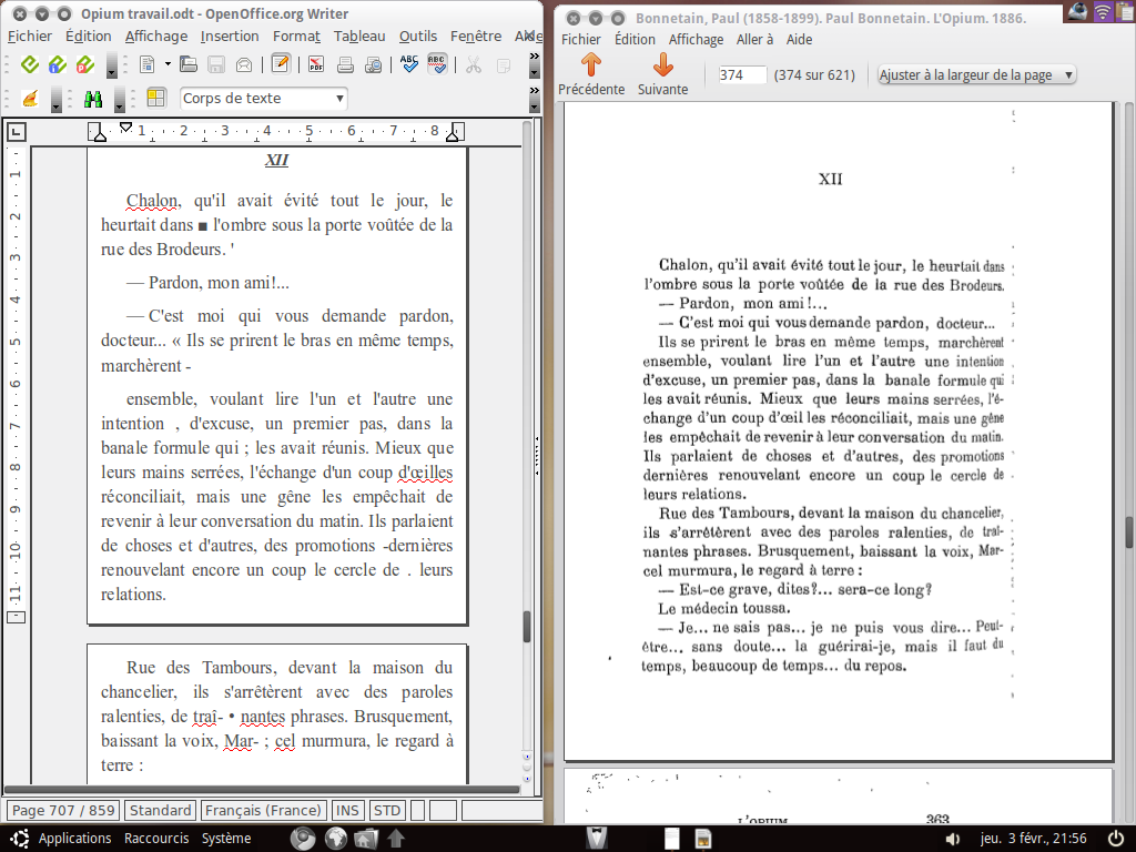

L'EPUB a été créé avec OpenOffice, puis converti avec l'extension writer2xhtml . Sigil a été utilisé uniquement pour les méta-données (voir post plus haut) .
J'ai utilisé une macro typographique appelée TypoPat dont je vous laisse juger les résultats.
J'ai rajouté deux copies d'écran:
La première pour montrer comment se passe en pratique l'essentiel de la comparaison (Ubuntu Maverick). Sur cette copie d'écran, l’image de Gallica est excellente, compte tenu de l’âge du livre, ce qui influe favorablement sur la qualité de la reconnaissance.
Si l’on dispose d’un OCR de qualité et donc d’une bonne base de travail, la restauration avec OO se fait le plus souvent à vitesse de lecture et permet de rester en même temps attentif à l’intrigue. Tout cela se fait sans stress, à votre rythme. Le temps nécessaire dépend du volume de l’ouvrage, de la qualité de l’image, et surtout de l’intérêt que vous y trouverez.
