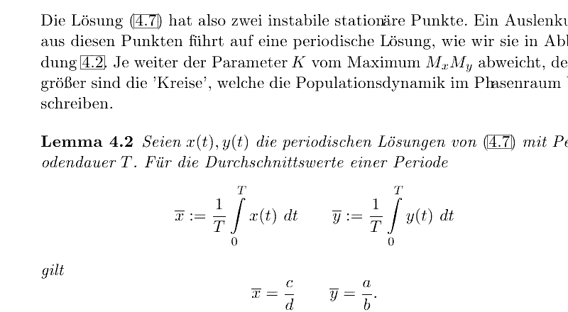

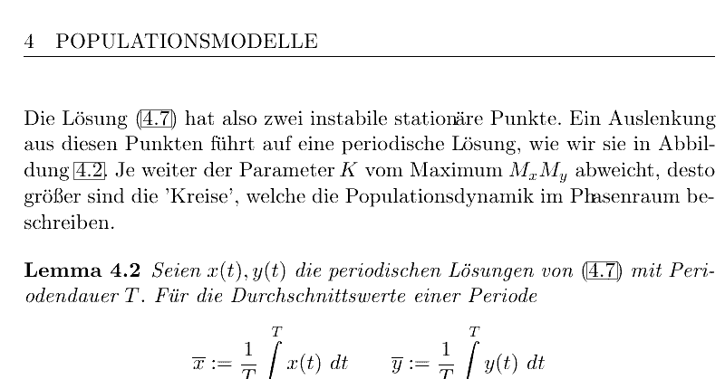

Ja, äh, hab ich vielleicht nicht so toll geschrieben was ich meinte .
Also: Ich habe im pdfviewer auf Breite gezoomt, soweit alles toll. Jetzt will ich den Rest der Seite sehen, und ziehe mit dem Stift auf dem Display nach oben. Er verschiebt also genau in die Richtung, in die ich geschoben habe. Da ich natürlich kein Lineal anlege, verschiebt er nicht haargenau nach oben, sondern noch dazu um 3-4mm nach links oder rechts, womit die ersten Buchstaben links und rechts verschwinden, und der Text unlesbar wird. Da muss ich dann immer nochmal "auf Breite zoomen" auswählen, damit er es zurück in die Mitte schiebt.
Ich versuch mal, heut abend noch einen Screenshot hochzuladen, damit sollte klar sein was ich meine .

Normalerweise sollten die Buchstaben im pdfviewer nicht verschwinden. Es ist zwar so, dass sich der Text manchmal etwas nach links oder rechts verschiebt, aber die Buchstaben sollten nicht verschwinden. Wenn du aber siehst, dass der Text rechts etwas Platz hat, dann probiere doch mal den Text bissl nach links zu schieben (linksoben also dann) bzw. wenn er wieder Buchstaben "verschluckt" probiere dann den Text etwas auszurichten, es dauert etwas bis man raushat, wieviel er bei wiegroßen "Verschiebungen" verschiebt, aber das solltest du schon rausfinden, als Mathegenius

Na, die werden halt nach links oder rechts rausgeschoben aus dem sichtbaren Bereich. Das nervt tierisch. Echt, ohne ne Blättertaste die einfach so weit weiterschiebt wie ich lesen konnte und den Textkörper in der Mitte lässt überlege ich stark, das Ding zurückzugeben. Nach dem Verschieben nachjustieren ist auf dem langsamen Bildschirm einfach nicht drin.

Ich hab mal ein Bild angehängt zum Gucken, was ich meine... Ich probier das heut abend mal mit der neuen FW...
