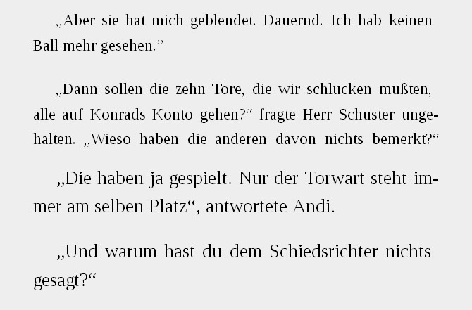

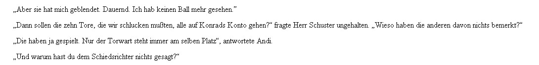

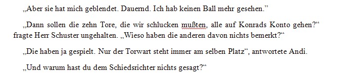

Ich habe einen Sony PRS-505 und nutze Calibre zur Umwandlung meiner Bücher. Bisher habe ich nur schon digital vorliegende Texte umgewandelt, doch jetzt wollte ich mich an meinem ersten Scan versuchen ... und ich bin nahe daran aufzugeben.
Mein Workflow:
Scannen mit Omnipage, speichern als RTF (nur Text), weiterbearbeiten in Word, speichen als HTM (Webseite, gefiltert), Umwandeln in Calibre in LRF, Überspielen auf den Sony.
Und jetzt mein Problem:
Mitten im Text ändert sich die Schriftgröße, und zwar sowohl auf dem Reader als auch in der Vorschau von Calibre
Von einem Absatz zum anderen wird die Schrift größer (oder kleiner), dann wieder größer, dann ....
WARUM?
Und noch viel wichtiger: Wie kriege ich das weg?
Ich hoffen Ihr könnt mir helfen, denn ich verzweifel hier gerade vor mich hin ...
Ich hab' mal ein paar Bilder zur Verdeutlichung angehängt ... wenn Ihr noch mehr Infos braucht, sagt Bescheid

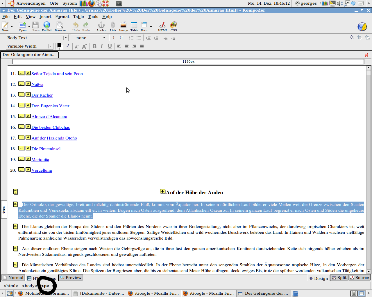

Originally Posted by Marc_liest View Post
Oder eben direkt im HTML bearbeiten.
Kann ich nicht ...
Habe mir mal den Kompozer runtergeladen und mal geschaut ...
ich glaube mein Problem ist der Tag SPAN - Was ist das und wie krieg ich das weg? Kann ich das auch in Word beheben?
Siehe angehängtes Bild

Ja, SPAN kann Schrift definieren, Farbe, Grösse etc.
Also weg damit!

Achtung, nur den Tag löschen, nicht den Text! (kann bei Kompozer in der Designview schon mal passieren!)
Aber ... aber ... WIE DENN??
Ich habe Kompozer seit 2 Stunden ... ich hab keine Ahnung was ich da mache ...
Wenn ich den Tag mit der rechten oder der linken Maustaste anklicke markiert der mir den ganzen Text und wenn ich delete auswähle ... ist der Text weg ...
Dann ist zwar mein Problem auch weg, aber nicht ganz so wie ich mir das vorgestellt hatte ....
Ist leider nicht ganz selbsterklärend und, glaub ich, auch nicht dokumentiert, oder?
Also, Du klickst den Tag an, dann siehst Du im Status Bar unten den Tag fett, rechtsklicken, Tag entfernen!
Tag ist schwarz markiert!
