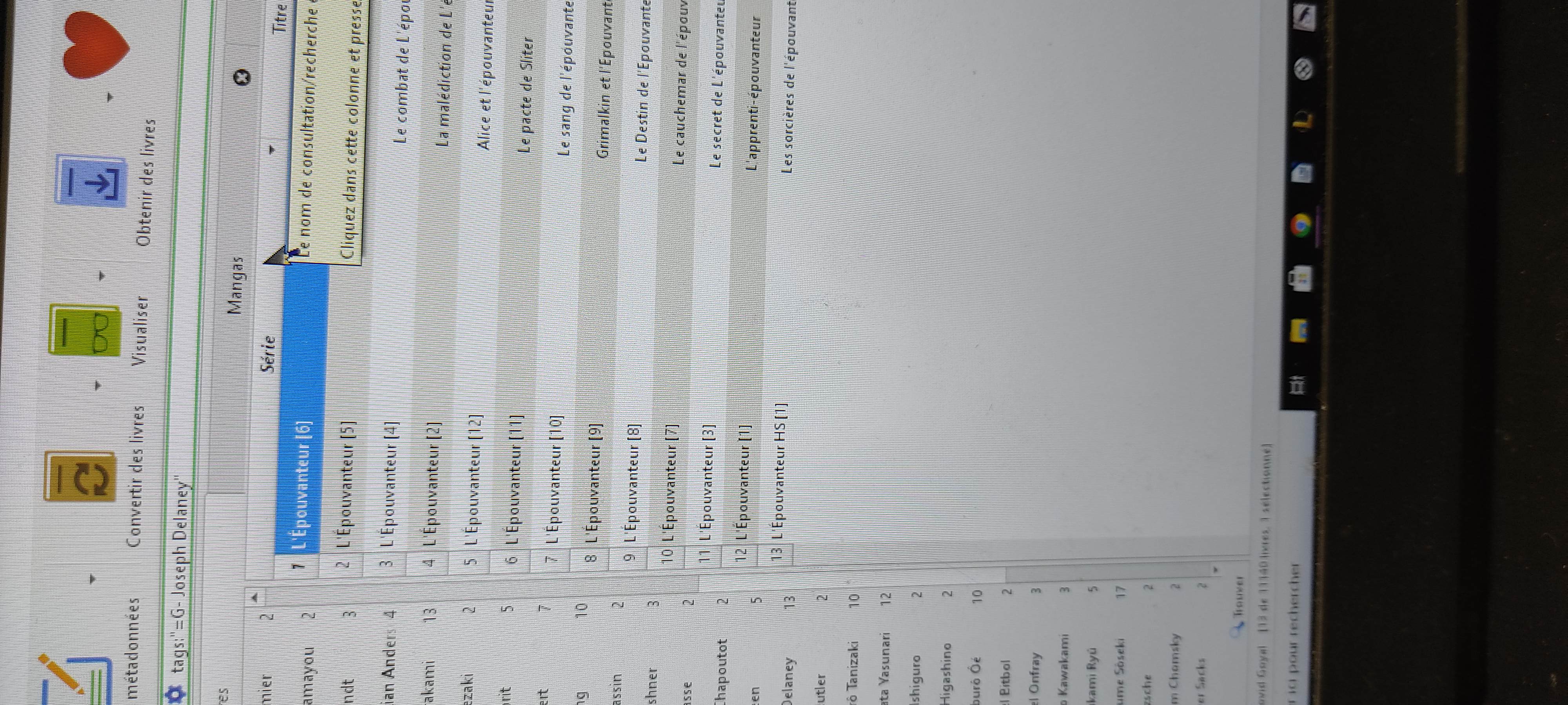

C'est la première fois que je vienne ici, je vous découvre en recherchant une solution à mon problème sur le moteur de recherche.
N'ayant rien trouvé, j'espère que vous pouvez m'aider.

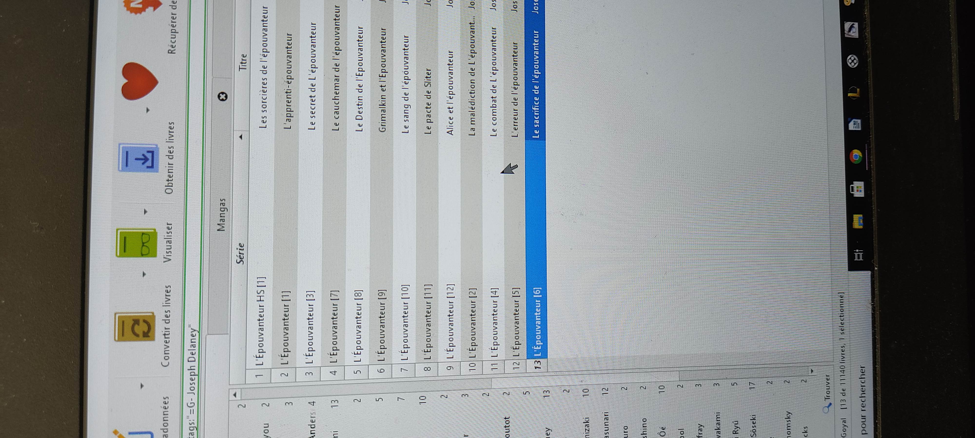

Lorsque je clique la colonne "série" je m'attends que la liste sot organisée selon l'ordre logique mais non, je ne comprends pas pourquoi...
Je joins la photo pour être plus claire. Un photo c'est dans le sens de l'ordre et une autre photo, le sens inverse. N"2,4,5,6 ne veulent pas être dans l'ordre correct. Pourtant le nom a bien été vérifié. Aucun de différence.
Cela marche bien pour des autres séries mais expecte ça...
Je vous remercie pour votre aide

Bonjour Johanna,
Calibre par défaut trie les titres et les séries en ignorant les articles.
La clé de tri de 'L'Epouvanteur' est donc : 'Epouvanteur, L'
Or selon la langue, les articles sont différents.
Vérifiez que la colonne Langue est bien renseignée à Français pour tous les livres de la série.
Si la langue est bien le Français pour ces livres, alors effacez la série dans la colonne Séries et resaisissez ou copiez L'Epouvanteur dans l'ordre souhaité.
Si vous voulez changer le comportement de Calibre pour que titres et séries soient à l'avenir toujours triés alphabétiquement: Clé de tri de 'L'Epouvanteur' = 'L'Epouvanteur'
icône Préférences -> Ajustements -> Contrôler des titres et séries dans l'affichage de la bibliothèque
Remplacez title_series_sorting = u'library_order' par title_series_sorting = u'strictly_alphabetic' puis cliquer sur 'Appliquer les changements à cet ajustement' et 'Appliquer'

Voilà merci!!! En effet, par l'erreur, ces tomes sont enregistrées comme langue anglais ! Le problème est vite résolu
Beaucoup merci
