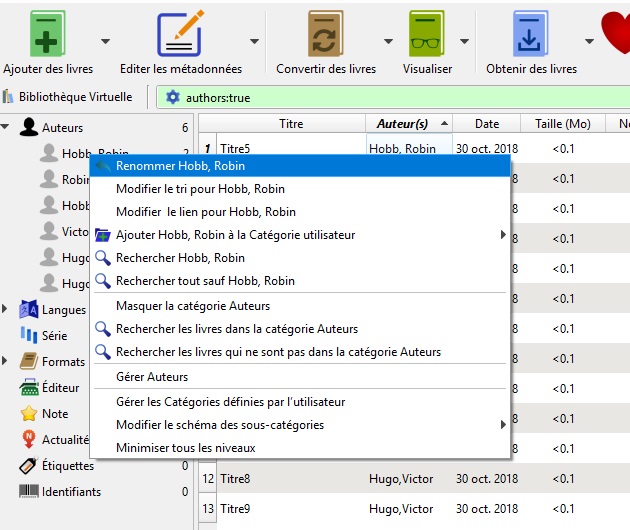

Exemple... dans la copie écran suivante, je veux changer le nome d'auteir de "Hobb,Robin" en "Robin Hobb" !

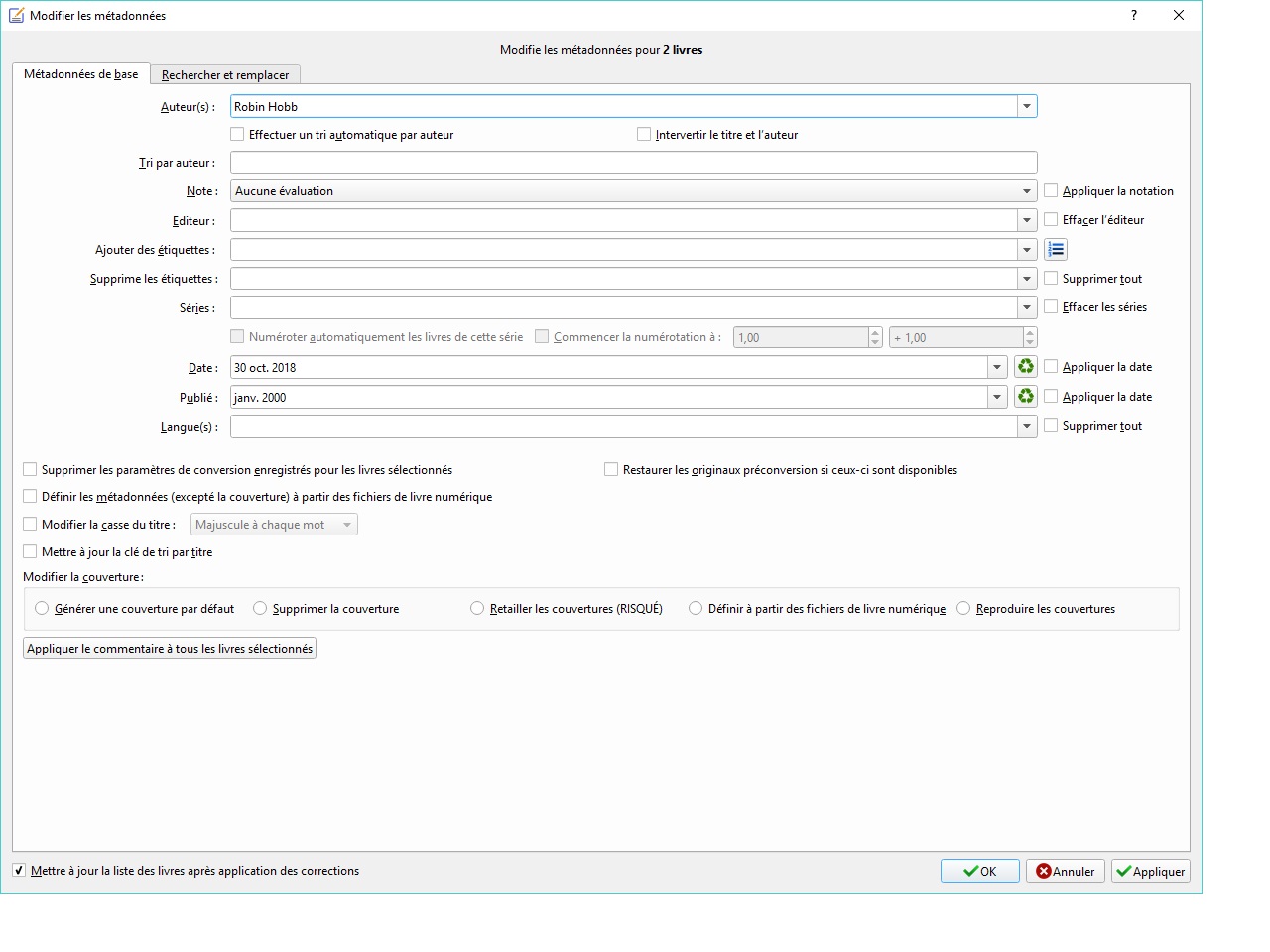

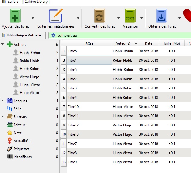

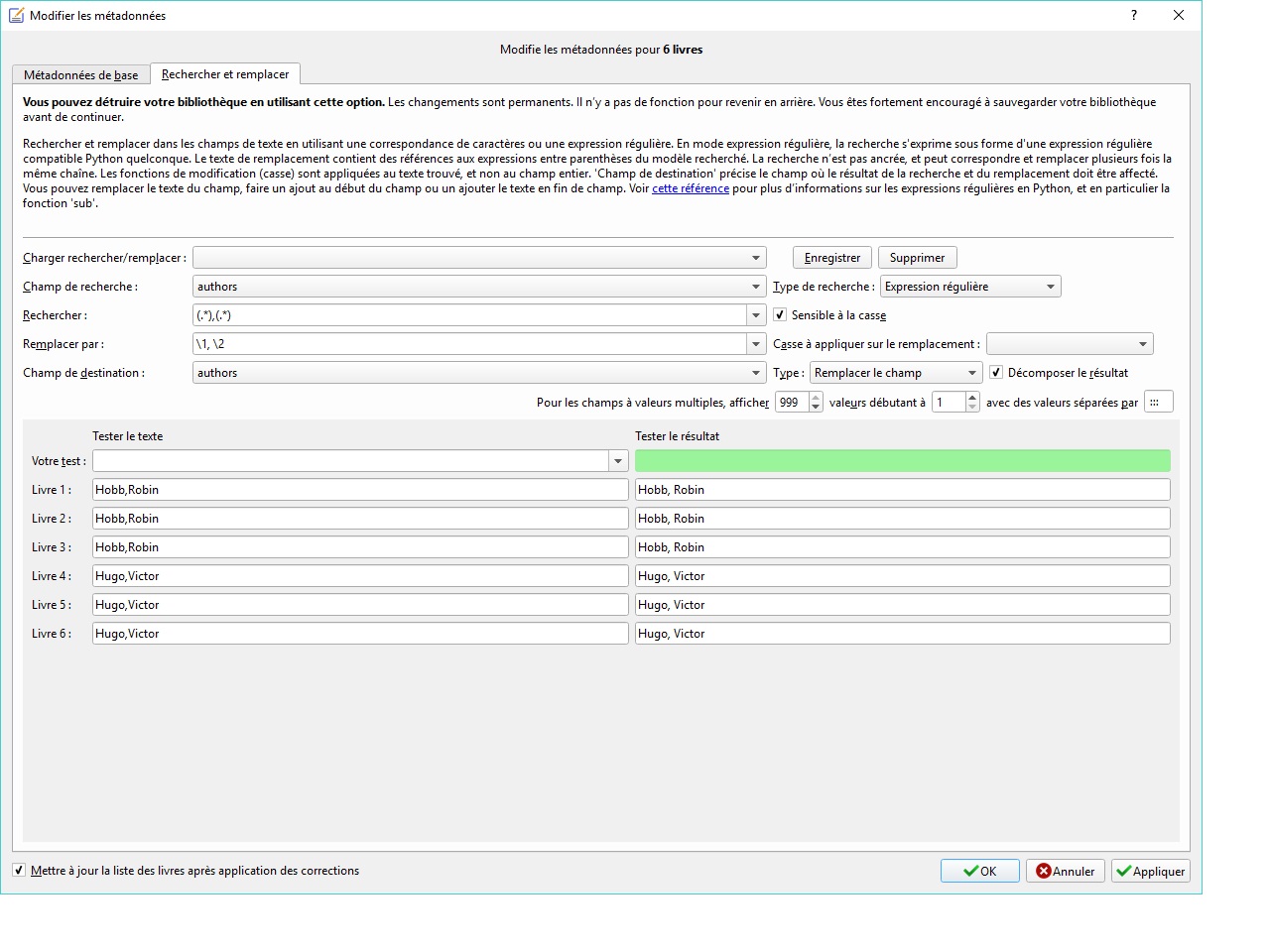

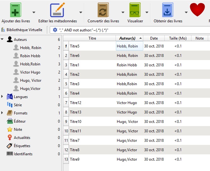

Bonjour JP,
Je vais partir d'un exemple concret (Capture 1) avec 2 auteurs : Robin Hobb et Victor Hugo.
Plusieurs possibilités

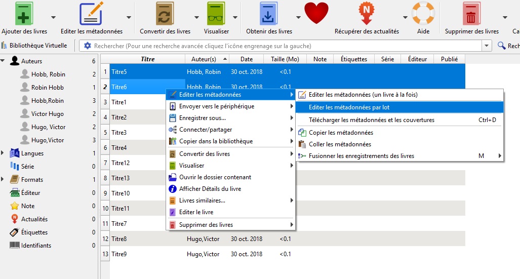

1 - Renommer l'auteur dans le volet latéral gauche : click droit sur l'auteur (capture 2)
2 - Sélectionner les livres d'un auteur -> click droit -> Editer les métadonnées par lot -> renseigner l'auteur -> OK (captures 3 et 4)
3 - Utiliser les expressions régulières : voir le tuto en français http://tutocalibre.free.fr/tuto_harmonisation.php

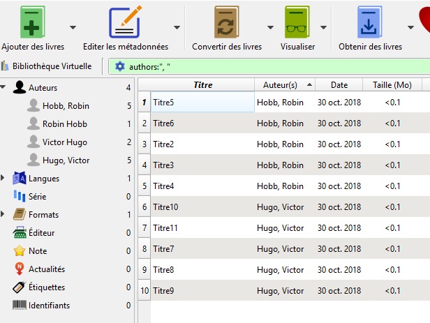

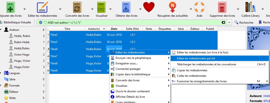

3.1 - Remplacer Hobb,Robin et Hugo,Victor par Hobb, Robin et Hugo, Victor (ajout d'un blanc après la virgule)

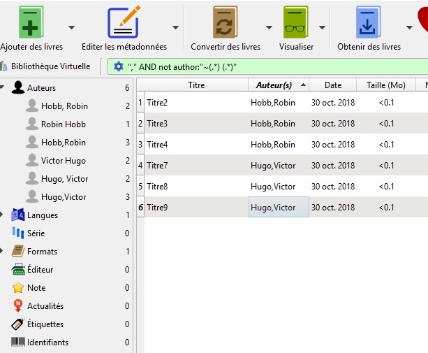

Mettre dans la barre de recherche author: "," AND not author:"~(.*) (.*)" (capture 5) puis Rechercher (capture 6)

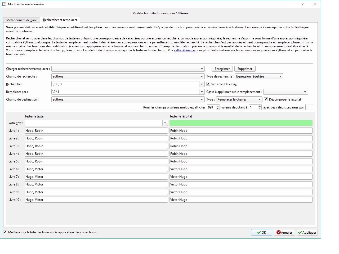

Sélectionner tous les livres obtenus -> click droit -> Editer les métadonnées par lot (capture 7)
Onglet 'Rechercher et remplacer'
Dans 'type de recherche' sélectionner 'Expression régulière'
Champ de recherche : authors
Rechercher : (.*),(.*)
Remplacer par : \1, \2
Champ de destination : authors
(capture 8). Bien respecter la syntaxe dans les champs Rechercher et Remplacer par. A noter que le résultat obtenu est prévisualisé dans la colonne 'Tester le résultat'
OK => repmlacement effectué (capture 9)

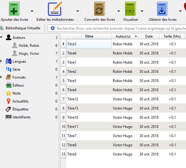

3.2 - Remplacer Hobb, Robin et Hugo, Victor par Robin Hobb et Victor Hugo
Même principe que précédemment avec :
Mettre dans la barre de recherche author: authors:", " (capture 10)
et dans l'onglet 'Rechercher et remplacer'
Remplacer par : \2 \1
(capture 11)
Ok => (capture 12)

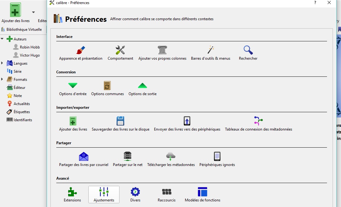

4 - Ajustement dans le volet latéral gauche
L'affichage par défaut est par (prénom nom) des auteurs triés sur le nom. On peut préférer un affichage par clé de tri des auteurs (nom, prénom).
Pour ce faire : icône 'Préférences' -> Ajustements (capture 13)
Comme proposé remplacer categories_use_field_for_author_name = 'author' par categories_use_field_for_author_name = 'author_sort'
Click sur 'appliquer les changements à cet ajustement' -> Appliquer -> Redémarrer Calibre (capture 14)
Résultat obtenu (capture 15)

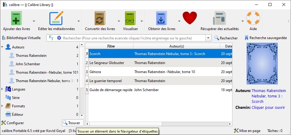

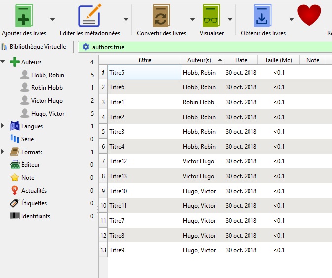

Je me suis mal exprimé.

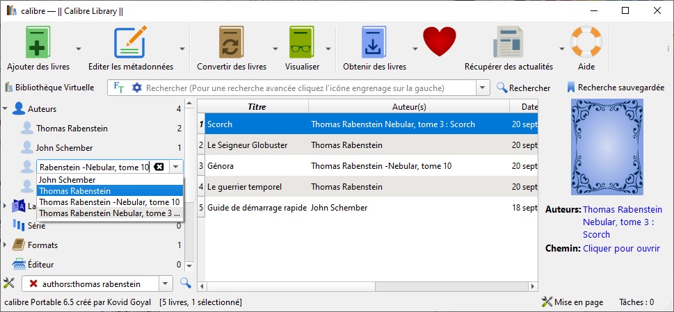

Dans la colonne auteurs j'ai par exemple Thomas Rabenstein - Nebular - 9 et je voudrais simplement garder Thomas Rabenstein
merci d'avance
Michel
MICHEL13 is offline   Reply With Quote
Old 09-20-2022, 06:13 AM   #10
lktr45
lktr45 knows the difference between 'who' and 'whom'lktr45 knows the difference between 'who' and 'whom'lktr45 knows the difference between 'who' and 'whom'lktr45 knows the difference between 'who' and 'whom'lktr45 knows the difference between 'who' and 'whom'lktr45 knows the difference between 'who' and 'whom'lktr45 knows the difference between 'who' and 'whom'lktr45 knows the difference between 'who' and 'whom'lktr45 knows the difference between 'who' and 'whom'lktr45 knows the difference between 'who' and 'whom'lktr45 knows the difference between 'who' and 'whom'
Posts: 137
Karma: 10280
Join Date: Oct 2016

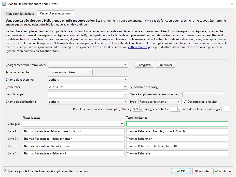

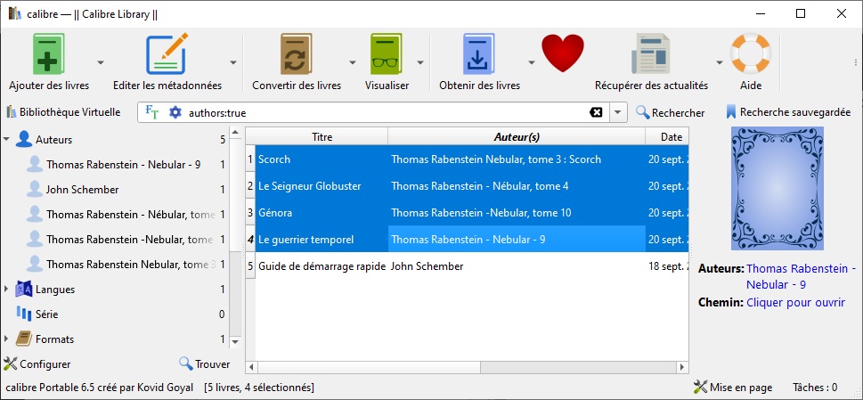

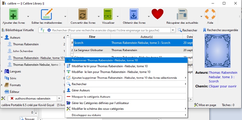

La demande formulée état claire, si ce n'est qu'ignorant comment était renseignée la colonne Auteur(s) la méthode citée m'a semblé la plus sûre.
Si la colonne a pour modèle : auteur - série
Saisir dans Rechercher :
\s+\-\s+.*$
qui va supprimer le premier tiret et ce qui suit (à condition que ce tiret soit précédé et suivi d'un blanc).
À manier avec précaution si l'on apllique cette expresion régulière sur toute la bibliothèque.
voir Fig 1 à 3
Pour les cas restants j'ai repris la méthode déjà proposée : Fig 4 et 5
