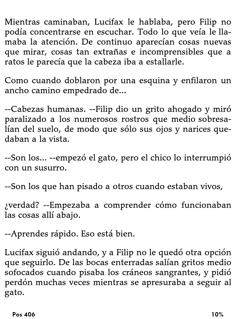

Post Recuperar JBPatch en KPv.1 desde FW 5.6.1.x
Saludos
No sé si valdrá para otras versiones, es cuestión de probar
Para los mas despistados...poner en modo vuelo...evitaran sorpresas
Con el paso a la última versión de firmware del KP(kindle Paperwhite) hemos perdido la posibilidad de seguir usando el JBPatch. Una forma de volver a recuperar su uso es hacer un downgrade a nuestro Kindle, para ello solo hay que hacer unos pequeños ajustes en este.
Para poder” degradar”( downgrade ) el KP desde la versión 5.6.1.x tenemos que seguir los siguientes pasos:
1º Degradar la versión del firmware desde la 5.6.1.x a la 5.3.3. Para ello usaremos el siguiente archivo
El procedimiento a seguir es el siguiente:
- Conectar el KP al ordenador
- Subir el archivo a la raíz del KP
- Sin desconectar este del ordenador, pulsar el botón de apagado del KP
hasta que se reinicie.
- Terminada la actualización desconectamos y comprobamos que se ha
efectuado la actualización.
2º Bajar la versión del firmware 5.3.4. Desde este repositorio y procedemos como en el 1º paso
................*Como paso intermedio ir a: Nota

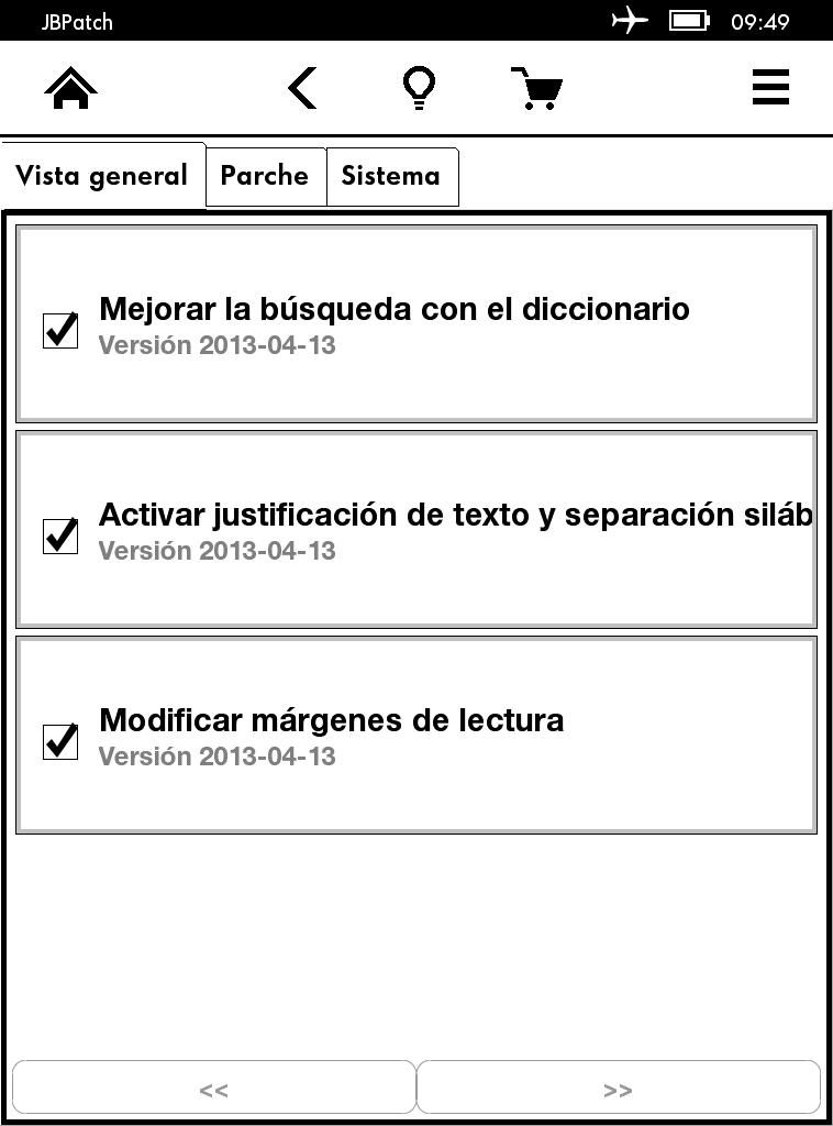

3º Bajamos el JBPatch desde este repositorio y seguimos las instrucciones de instalación de Ixtab

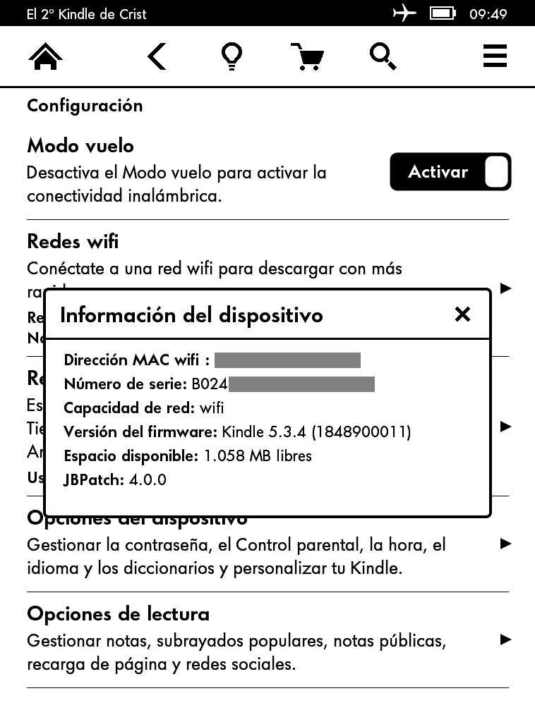

4º Una vez instalado comprobamos que se ha efectuado correctamente su creación, para ello nos dirigimos a Configuración/Información de dispositivo.
Nota.
*Como paso intermedio, antes de instalar el JBPatch tenemos que realizar el jailbreack a nuestro dispositivo. El nuevo archivo se llama: Update_jailbreak_bridge_1.14.N_install.bin Proceso en video
Continuamos con el procedimiento descrito en el punto 3º
Si después de realizar la instalación del JBPatch nos apareciese el mensaje de que no tenemos el jailbreack hecho, descargaremos este archivo y reiniciaremos el sitema, tal como en el punto 1º, de esta forma se actualizarán los componentes de este.
Como siempre, la responsabilidad de lo que se hace corresponde a cada uno
