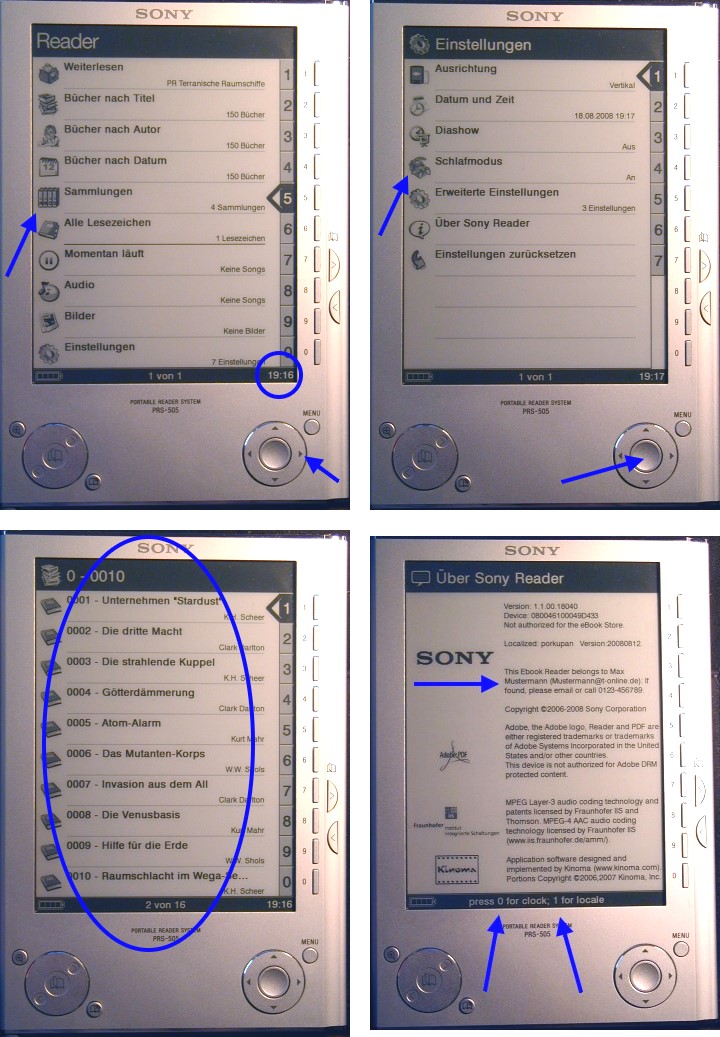

Es gibt ein paar clevere Entwickler, die für den Sony Reader PRS-505 einige Software-Verbesserungen mit zusätzlichen Funktionen programmiert und veröffentlicht haben.
Diese "Features" können zusammengefaßt mittels eines Programmes namens "PRSCustomizer" (aktuelle Version: V.1.04) in den Reader eingespielt werden.
Wichtiger Hinweis: Laden Sie in jedem Fall nur die aktuelle Version von der Hersteller-Seite "http://www.prscustomizer.com/" direkt herunter! Auf anderen Internet-Platformen kursieren noch veraltete, fehlerhafte PRSCustomizer-Versionen, die nicht lauffähig sind, und die zu Schäden oder Abstürzen führen können!
Die Features:
  • (Personalization) Personalisierter Eintrag in der "About"-Seite mit Name, Tel.-Nr. und eMail-Adresse.
  • (One-button shutdown) Ausschaltmöglichkeit (Shut-off) des Readers über die Joystick-Enter-Taste (dazu diese etwas länger gedrückt halten), oder über die Volume-(Lautstärke)Tasten.
  • (Joystick page forward) Vorwärts-Blättern der Buchseiten über die Joystick-Taste (Rechts-Pfeil unten rechts).
  • (Uniform font size) einheitliche Schriftgröße in den Menüs, so daß die Buch-Titel nicht mehr unterschiedlich groß dargestellt werden.
  • (Turn off right justification) Abschaltung der rechtsbündigen Ausrichtung in den Dokumenten. Aus "Blocksatz" wird nun "Flattersatz".
  • (Disable number keys) Abschaltung der Zahlen-Tasten während des Lesens eines Dokumentes.
  • (Volume key page turns) Vor- und Zurückblättern der Buchseiten mittels der VOL +- -Taste an der rechten Geräteunterseite,
  • (Volume key history) oder wahlweise das Vor- und Zurückblättern aller bereits aufgerufenen Menü- und Buchseiten (History) mittels der VOL +- -Taste an der rechten Geräteunterseite.
  • (Circle pad history) Vor- und Zurückblättern aller bereits aufgerufenen Menü- und Buchseiten (History) mittels der linken, großen und runden Taste, die ansonsten für das seitenweise Vor- und Zurückblättern der Buchseiten genutzt wird.
  • (Joystick up/down history) das Vor- und Zurückblättern aller bereits aufgerufenen Menü- und Buchseiten (History) mittels der Oben/Unten-Funktion der Joystick-Taste.
  • (Localization/Unicode fonts) Internationale Sprachauswahl für die Menüs. Unterstützt gegenwärtig die folgenden Sprachen:
    Englisch (En), Französisch (Fr), Spanisch Es), Deutsch (De), Italienisch (It), Russisch (Ru), Polnisch (Pl, Ukrainisch (Uk), Czechisch (Cz), Niederländisch (Nl), Croatisch (Hr), Litauisch (Lt), Bulgarisch (Bg).
    Hinweis: Zur korrekten Darstellung der Menüs in bestimmten Sprachen (z.B. Russisch) sind entsprechende Schrift-Fonts (z.B. kyrillisch) erforderlich, die gesondert installiert werden müssen.
    Die Einstellung der deutschen Sprache im Reader erfolgt in der Menü-Seite "Settings" (Einstellungen) -> "About" (Über Sony Reader). Dort die Taste "1" betätigen, bis "Locate: Sprache (z.B. DEUTSCH)" erscheint.
    Zur Bestätigung der Spracheinstellung einfach über die Menu-Taste zurück ins Hauptmenü.
  • Alternative 3D-Sinnbilder (Icons), 4 verschiedene Sets, wobei es sich bei dem Set Nr.1 um das originale SONY-Iconset handelt.
  • Digitale Uhr, die praktischerweise in der unteren Statuszeile erscheint. Änderung des Darstellungsformates (12/24h-Anzeige). sowie das Ein- und Ausschalten der Uhr erfolgt ebenfalls über das "About" (Über Sony Reader)-Menü mittels der Taste "0".

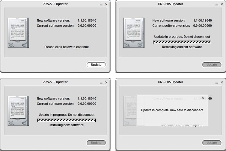

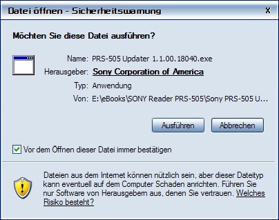

Zu Beginn das Sony Firmware-Update (15,98MB) von der Support-Seite herunterladen und abspeichern. :
http://esupport.sony.com/US/perl/swu-list.pl?mdl=PRS505
Das File "PRS-505 Updater 1.1.00.18040.exe" ist ein selbstextrahierendes Zip-File und kann direkt ausgeführt werden.
Nun den voll geladenen(!) Sony Reader per USB-Kabel mit dem PC verbinden und den Anweisungen des Firmware-Update-Programms folgen.
Nach dem erfolgten Firmware-Update das Programm beenden, den Reader von USB-Kabel lösen und neu booten lassen. Danach das Gerät ausschalten.

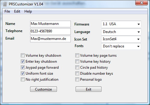

Nach dem Programm-Start öffnet sich das Programm-Fenster, in dem die verschiedenen Einstellungen vorgenommen und Häckchen zu den gewünschten Features gesetzt werden können.
Anmerkung: Die in dem nachfolgenden Bild vorgenommenen Einstellungen entsprechen einem moderaten, gefahrlosen "Customizing" mit den wichtigsten Verbesserungen, die ich für den Anfang empfehlen kann:

Kommen wir zurück zum Programm-Fenster und den Einstellmöglichkeiten:
Auf der linken Seite können auf Wunsch die Angaben zu Name, Telefon-Nr. und eMail-Adresse eingetragen werden, die dann später im PRS-505 auf der "About"-Seite erscheinen.
Auf der rechten Seite wählen Sie unter "Customize firmware" den Eintrag "1.1".
Darunter folgt die Wahl des zu installiereneden Sprach-Paketes (Language), i.d.R. "Deutsch".
Ebenso lassen sich über den Menü-Punkt "Icon Set" die z.Zt. verfügbaren, verschiedenen Icon-Sets anwählen:

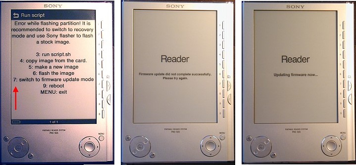

(Dieser Abschnitt gilt nur für diejenigen, die die Firmware-Version von V. 1.1.01.25200 (US), V.1.2 (U.K.), V.1.3 (FR), V.1.4 (GER) auf V.1.1.00.18040 abändern wollen, bzw. müssen, damit der PRSCustomizer verwendet werden kann. Alle Übrigen fahren mit Schritt 4b fort.)
Den Sony Reader einschalten. Nach einem kurzen Moment meldet sich der PRS-505 Flasher in der Version 2.1.
Nun zunächst mittels der Taste "7: switch to firmware update mode" das Gerät in den Firmware-Update-Modus zu versetzen...
...und danach mittels des Sony-Programmes "PRS-505 Updater" die Firmware V1.1.00.18040 neu aufzuspielen. Diese Prozedur ist am Anfang dieses Artikels beschrieben.

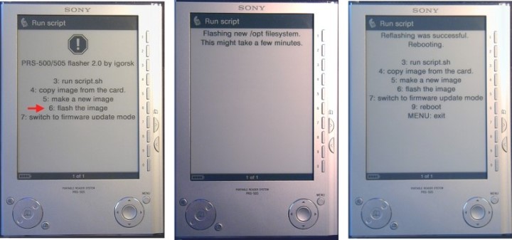

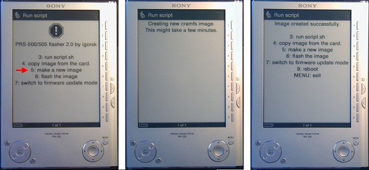

Den Sony Reader mit eingelegter SD-Karte einschalten. Nach einem kurzen Moment meldet sich der PRS-505 Flasher 2.1 und ist bereit anhand der modifizierten Konfigurationsdatei das erforderliche, neue Image zu erstellen.
Dazu nun die Taste "5" drücken: "make a new image" (zu deutsch: Erstelle ein neues Image). Nach kurzer Zeit (ca. 1 Minute) meldet der Flasher dann "Image created successfully and can be flashed now", was soviel heißt wie "Image erfolgreich erstellt und bereit zum Flashen".
Nun die Taste "6" drücken: "flash the image". Die Meldung "Flashing new /opt filesystem" erscheint und nach wenigen Augenblicken (erneut ca. 1 Min.) erscheint die Erfolgsmeldung "Flashing was successful", gleichbedeutend mit "Flash erfolgreich verlaufen".
Nun mittels Taste "9: reboot" neu starten und dabei zügig die SD-Karte wieder entfernen, da der Reader den Flasher unötigerweise erneut aufrufen würde, wenn er beim Neu-Start die SD-Karte noch vorfindet.

Ein letzter Hinweis noch:
Wenn man nach erfolgtem Customizing später eine neue PRSCustomizer-Konfiguration aufspielen will, oder auch z.B. nur das Icon-Set ändern möchte, so kann es evtl. geschehen, daß es beim Versuch des Flashens zu einer Fehlermeldung kommt. Dann ist es nötig, mittels der Taste "7: switch to firmware update mode" das Gerät erneut in den Firmware-Update-Modus zu versetzen umd dann zunächst die Firmware wieder neu aufzuspielen.
Dazu die USB-Verbindung zum PC herstellen und erneut beginnend mit Schritt 1 das Sony Firmware-Update V1.1.00.18040 installieren.

Deutsche Übersetzung der englischsprachigen Anleitung zu "PRSCustomizer 0.03"
Ich habe mir mal erlaubt, hier eine deutsche Übersetzung der vom Threadstarter verlinkten englischsprachigen Anleitung zu schreiben. Genau genommen sind es 2 - denn das Zip-Archiv enthält noch eine englische Textdatei namens "readme", die ich ebenfalls übersetzt habe (siehe unten).
Falls jemand gravieredende Fehler entdeckt, bitte postet diese und helft mit, die Übersetzung präziser zu machen. Meine Englischkenntnisse sind zwar recht gut, aber über technische Begriffe stolpere ich doch schonmal.
TIPP: Bevor ihr mit der beschriebenen Installation beginnt, lest euch die Anleitung bitte einmal VOLLSTÄNDIG durch. Dies ist eine Flash-Anleitung und ich möchte nicht für evtl. Schäden (aus Nachlässigkeit des Users) verantwortlich gemacht werden!
Nun denn:
ANLEITUNG NR. 1
PRSCustomizer v0.03 ist ein leicht zu bedienendes Programm für den Sony PRS-505 Reader.
Es bietet folgende Features:
Uhr
Anpassung der Sprache by Porkupan (englisch, französisch, deutsch, russisch, spanisch)
Unicode Fonts mit Cyrillic Support
Einheitliche Schriftgröße (optional)
Mehrere Icon-Sets (optional)
Shutdown per Knopfdruck (optional)
Umblättern per Navigationstaste (optional)
Personalisierter "About"-Screen
Vier Versionen werden angeboten:
prscustomizer.exe: Windows
prscustomizer: Linux GTK
prscustomizer.app: OS X Universal Binary
prscustomizer.py: Python/wxPython - All Platforms
In short, most of the hacks that have been discussed without
the effort of making changes in the xml files ( <= Versteh den Satz nicht, scheint aber auch nicht sonderlich erheblich für die folgende Anleitung zu sein).
Als erstes entpacke das Zip-Archiv in das Root-Verzeichnis einer leeren SD-Karte. When du das für dein Betriebssystem passende Programm lädst, werden drei Felder erscheinen: Name, Telefon, Email. Trage hier die erwünschten Angaben ein. Die drei Kontrollkästchen (durch Voreinstellung alle angekreuzt) bestimmen welche optionalen Hacks auf deinem PRS-505 aktiviert werden. Die Dropdown Combobox (Dropdown-Menu?) legt fest, welche Icon-Sets auf deinem Reader installiert wird. Voreingestellt ist das ursprüngliche Sony Icon-Set.
Wenn alle oben aufgeführten Einstellungen vorgenommen wurden, betätige den 'Customize'-Button. An diesem Punkt ist die Installation fast abgeschlossen. Entferne nun die Speicherkarte von deinem PC und stecke sie in den SD-Slot deines Readers.
An dieser Stelle wird "Igorsk's Universal Flasher" starten (in der Zip-Datei enthalten). Wähle Option #5, dann Option #6. Nach einem Neutsart sollte der Vorgang abgeschlossen sein - und du einen "customized" PRS505 in Händen halten.
Falls du deinen Reader kürzlich schon einmal angepasst hast, musst du vermutlich einen Reflash mit dem "Sony PRS-505 Updater" durchführen, BEVOR du die hier angebotene Software verwendest. Der Grund dafür ist ein kleiner Programmfehler im Flasher, dessen Existenz sich Igorsk bewusst ist. Eigentlich ist es sogar das Beste, in jedem Fall zuerst den "Sony PRS-505 Updater" zu starten, bevor du das hier angebotene Programm verwendest.
Der Urheber dieser Anleitung (JeffElkins) schreibt weiter: Hast du einen neuen Hack entdeckt? Bitte lass es mich wissen, damit ich dies für eine Integrierung in den PRScustomiser in Betracht ziehen kann!
Dies ist freie Software nach GPL V2. Benutzung auf eigene Gefahr.
Als zusätzliche Anpassung (customization), die nicht in diesem Programm enthalten ist, kannst du "per Hand" das Reader-Logo verändern. Dafür benötigst du einen Grafik-Editor wie Adobe Photoshop oder Gimp.
In dem Verzeichnis "prsfiles" findest du zwei Dateien (files): "logo.png" und "kBookAssets.png". "logo.png" ist eine 210x70 Datei. Füge deine personalisierten Details in die Datei ein und kopiere sie in die obere linke Ecke der "kBookAssets.png"-Datei, so dass diese den großen Schriftzug "Reader" verdeckt. Speicher die modifizierte Datei als
"files.505.1.1.00.18040/opt/sony/ebook/application/resources/scripts/kBookAssets.png"
und du dürftest ein angepasstes Logo haben!
[Für diesen letzten Abschnitt nehme bitte die ursprüngliche Anleitung zur Unterstützung! Ich bin mir nicht ganz sicher, ob ich es zu 100% richtig übersetzt habe..]
+++ Ende +++

PRS-500 and PRS-505 (Sony Reader) universal flasher
v 2.0 2008/07/26 by igorsk
* Beschreibung
Dieses Set an Scripts ermöglicht das Flashen eines "Custom Image" (?) oder das Ersetzen jeglicher Datei im "/opt"-Verzeichnis des Reader-Dateisystems, wofür lediglich eine Flash-Karte benötigt wird. Das "/opt"-Verzeichnis enthält "the main Reader UI (<= User Interface?) and supporting files" (?).
Es gibt verschiedene Verwendungsmöglichkeiten:
1) die Firmware zu einer älteren Version zurückspielen
2) Anpassung des Looks und Verhaltens der UI (<= User Interface?)
3) Ersetzen und Hinzufügen eingebauter Fonts (Schriftarten?)
Beispielsweise fügen enthaltene xml-Files der Stausleiste des Readers eine konfigurierbare Anziege der Uhrzeit hinzu.
* Benutzung
1) Entpacke das Zip-Archiv auf einer Flash-Card unter Beibehaltung der
Verzeichnisstruktur. Das Beste ist, eine Karte zu benutzen, die nicht zu
viele Dateien enthält, so dass der Reader diese schneller scannen kann.
P.S. readme.txt sollte im root-Verziechnis der Karte sein, in keinem anderen
Unterverzeichnis!
2) Lege Karte in den Reader ein.
3) Warte bis das "Run Script" auf dem Bildschirm erscheint.
4) Press 5. Warte auf die Bestätigungsnachricht... success message... (Der
Prozess dauert 1 bis 2 Min.
5) Press 6. Warte auch Bestätigungsnachricht... success message...
6) Press 9 um zu rebooten.
7) Extract the card ( <= Entnehme die Karte?).

Exclamation Kurzanleitung Customizing
@Pat:
an Deiner Übersetzung ist absolut nichts auszusetzen! Klasse! - Und danke für die Zeit, die Du dafür aufgewendet hast!
Ich habe ergänzend noch eine zusammenfassende Anleitung zum Update- und Customizing-Prozedere verfaßt, die ich der Übersichtlichkeit halber an den Leitartikel am Anfang dieses Threads angehängt habe.

WOW - jetzt auch mit Fotos für so einen "Alten unbegabten Ägypter" wie ich es bin!!!!! Das ist wirklich eine Anleitung für so Superdoofe wie mich - 1000 DANK an alle beteiligten! Hat schnell gefunzt. Jetzt kann ich mit meinem Sony (Samstag bekommen) richtig loslegen....
Auch wenn es doof klingt - ich bin richtig aus dem Häuschen.... )
