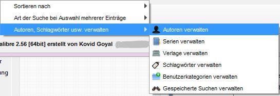

Es gibt mehrere Möglichkeiten, wie du dies lösen kannst.
Ein Weg wäre über Schlagwortbrowser anpassen ->Autoren/Schlagwörter usw. verwalten ->Autoren verwalten und dort dann bei den falsch geschiebenen Autoren diese korrigieren. Siehe Bild1

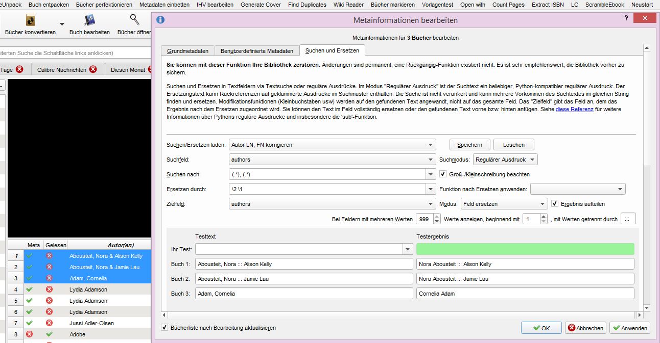

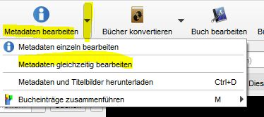

Ein weiterer Weg führt über Metadaten bearbeiten ->Metadaten gleichzeitig bearbeiten (Bild2) und dort im Tab Suchen&Ersetzen. Siehe Bild3. Hier kannst du dir eine passende Suche definieren (und zur Wiederverwendung abspeichern)
Suchfeld: authors
Suche: (.*), (.*) -> Achtung: Leerzeichen hinter dem Komma
Ersetzen durch: \2 \1 -> Achtung: Leerzeichen hinter \2
Zielfeld: authors
Suchmodus: Regulärer Ausdruck
Modus:Feld ersetzen
Ergebnis aufteilen: Häkchen setzen
Den Rest so lassen.
Gesucht wird nach erstes Wort(Nachname) Komma Leerzeichen zweites Wort(Voname).
Bei Ersetzen ist \1 der Nachname (NN) , \2 der Vorname (VN). In diesem Fall wird der neue Name als VN Leerzeichen NN ersetzt.
Hast du die Autoren bei Mehrfachnennung (wie in meinem Fall) mit einem kaufmännischen Und (&) getrennt, funktioniert dies auch bei mehrfachen Autoren.
Speichere dir diese Suche.
Verwendung: Du markierst die die betroffenen Bücher (oder den gesamten Bestand) und rufst dann die Suche wie oben beschrieben auf.
Eine kleine Warnung: Diese Art der Bearbeitung ist ohne doppelten Boden, d.h. so vorgenommene Änderungen am Bestand sind nicht mehr zu korrigieren, wenn dabei was schief geht. Es ist daher sinnvoll, zuvor eine Sicherung zu machen und danach zum Testen vielleicht erst mal nur ein Buch oder einige wenige zu probieren. Ich habe für solche Fälle eine kleine Test-Bibliothek, bei der es egal ist, falls mal was daneben geht.
