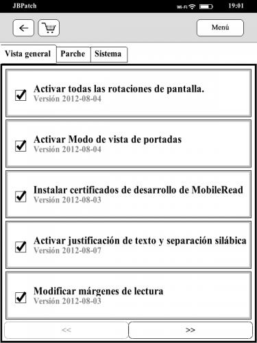

Ahora presento JBPatch 3.x.x como una utilidad con identidad propia.

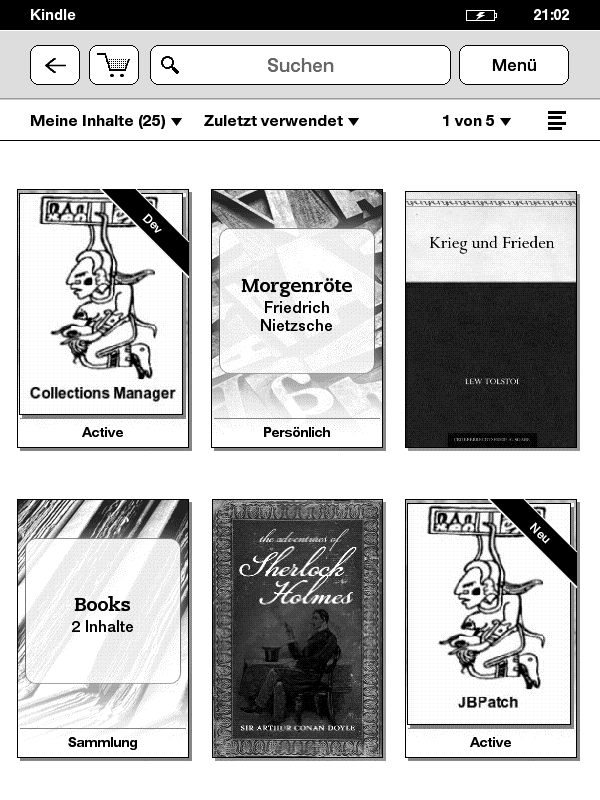

Ayer instalé el jppatch_2.4.1 y en un descuido creo que borré un archivo/libro que crea al instalarse y que permite acceder al "jbpatch UI", ¿Como consigo otra vez ese archivo/libro
o de qué manera puedo acceder a la Interface de Usuario?

Me respondo yo mismo!
He reinstalado el jbpatch y ha aparecido el archivo/libro por el que acceder a la interface de usuario.

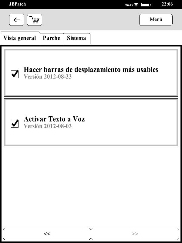

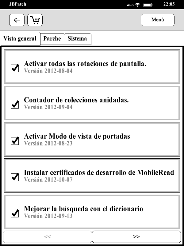

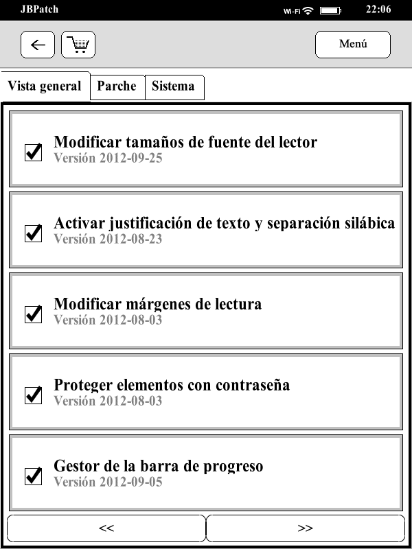

jejeje Suele pasarnos a todos. Comentar que ahora el JBPatch es soportado por los K3. Mirar aquí
Retomando el tema de las traducciones, subo unas imágenes de la versión española:
