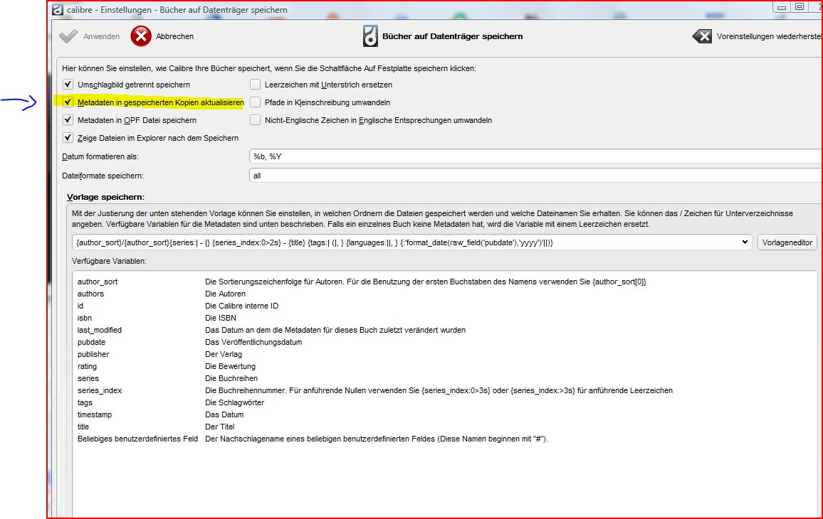

Man kann mit Calibre nicht direkt die Metadaten innerhalb eines Buches ändern.
Es gibt jedoch 2 Wege dies trotzdem umzusetzen:
a) Beim Senden der Datei an den Reader werden die Metadaten aktualisiert. Diese Datei könnte man dann in die Datenbank zurücksichern. Das ist auch bei PDF so (siehe Einstellungen -> Import/Export -> Bücher auf Geräte übertragen).
b) Statt die Daten an den Reader zu übertragen überträgt man sie in ein Verzeichnis auf die Festplatte (Auf Festplatte Speichern). Vorher setzt man in den Einstellungen noch den entsprendenden Häkchen bei "Metadaten in gespeicherter Kopie aktualisieren
(siehe Einstellungen -> Import/Export -> Bücher auf Datenträger speichern). Danach speichert man das entsprechende PDF zurück.
Gruß, DD
