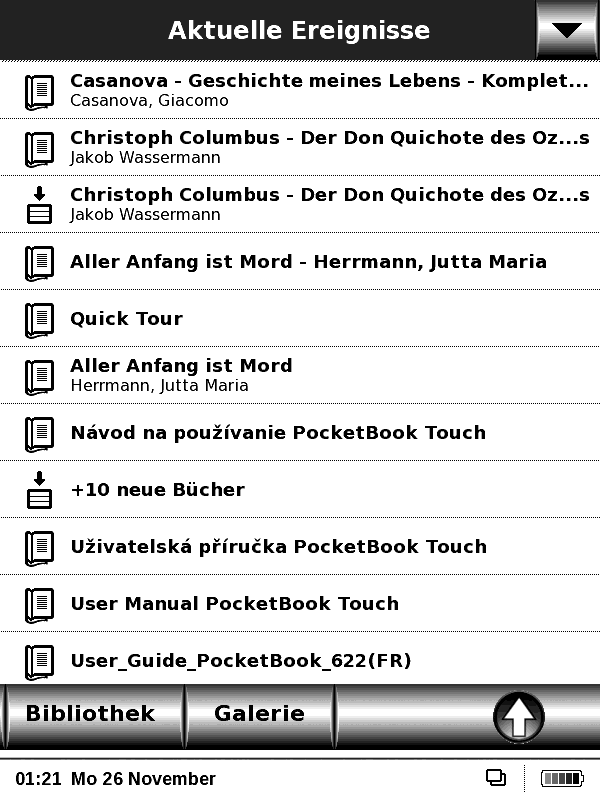

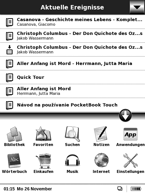

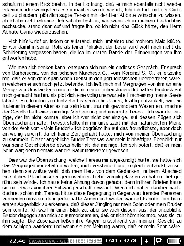

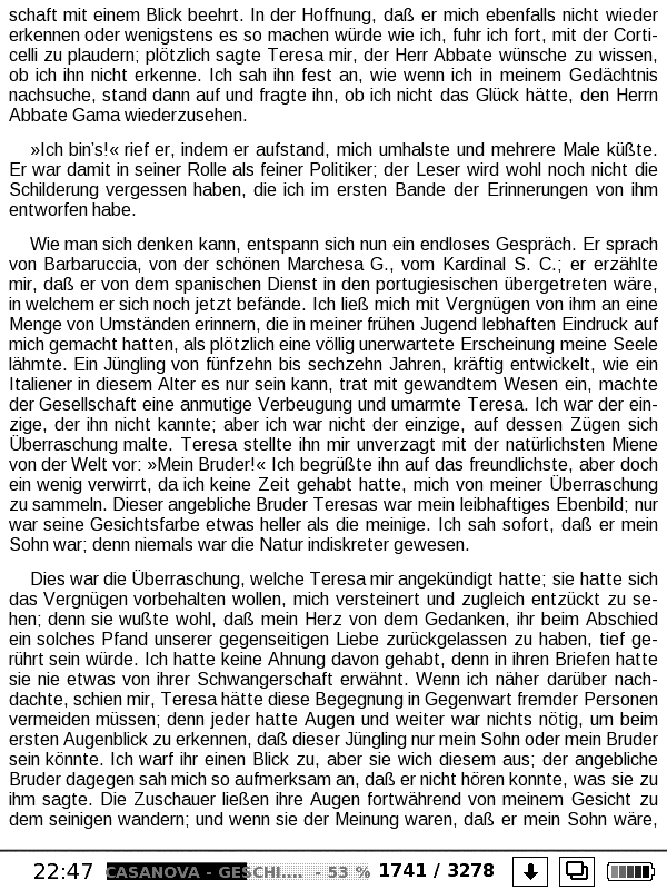

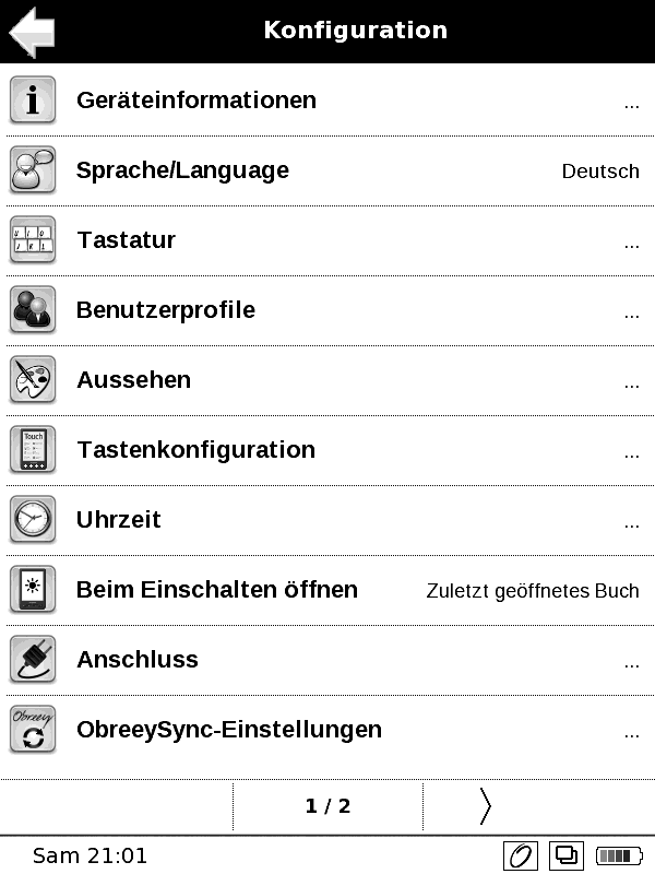

Themen für Pocketbook Touch 622

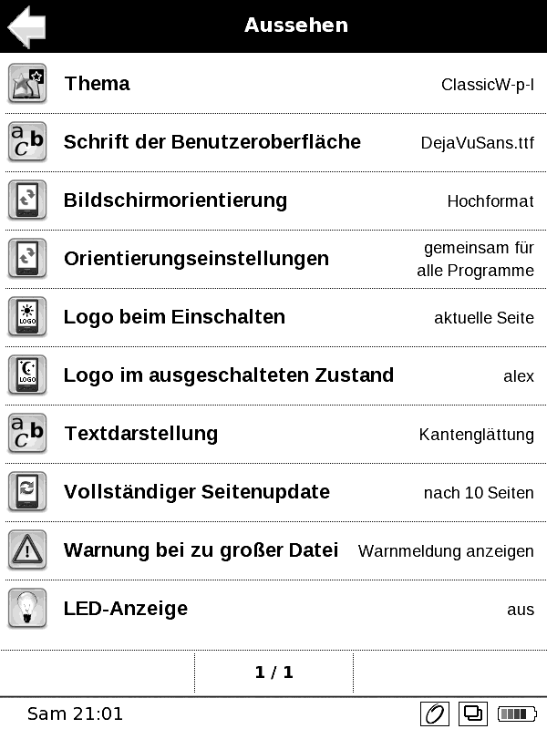

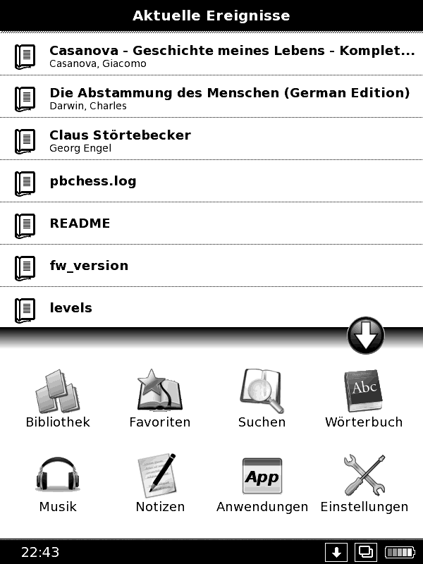

Hallo liebe Pocketbook-Freunde,
hier findet Ihr einige Themes für den Pocketbook Touch 622. Es ist zu beachten, dass es je nach Firmware-Version unterschiedliche Themes gibt.
Firmware 3.2.x (Classic-Themes.zip, Crystal-Themes.zip)
Die Classic-Themes unterscheiden sich stark im Hauptmenü von allen anderen Themes, da der Grundaufbau völlig anders ist (siehe Screenshots).
Innerhalb einer Themenart gibt es jeweils 8 Unterthemen mit allen Kombinationen aus Panel schwarz oder weiß, mit oder ohne Lock-Bildschirm und mit oder ohne Fortschrittsanzeige.
Man erkennt es am Themen-/Dateinamen:
  • CrystalW/ClassicW steht für Themen mit weißem Panel, CrystalB/ClassicB für schwarzes (black) Panel.
  • -p steht für "ohne Fortschrittanzeige" (progress)
  • +p steht für "mit Fortschrittanzeige" (progress)
  • -l steht für "ohne Gesperrt-(Lock-) Bildschirm" (und anderem Taskmanager-Stil)
  • +l steht für "mit (unschönem) Gesperrt-(Lock-) Bildschirm" (und originalem Taskmanager-Stil)
Also "CrystalB+p-l.pbt" ist das Crystal-Thema mit schwarzem Panel, mit Fortschrittsanzeige und ohne Gesperrt-Bildschirm.
Firmware 4.0.x (Crystal4.zip, Crystal4.0.x_1.zip)
Ab dieser Firmware gibt es viele Einschränkungen, weshalb es weniger Varianten gibt.
Das Theme "Crystal4.0.x_1.zip" ist eine weiter ausgebaute Version mit angepassten Icons für die Untermenüs. Dank hierfür gilt ali-gate!
Firmware 4.2.x (Crystal4.2.x.zip, Tango4.2.x.zip, Tango_m4.2.x.zip)
Ab dieser Version gibt es nun ein neues Theme-Paket "Tango". Hier sind die Icons etwas "flacher".
Firmware 4.4.x (Themes_4.4.x.zip)
Aufbau des Einstellungsmenüs angepasst. Neues Tool epubinfo hinzugefügt. Standard-Reader über Einstellungen einstellbar...
Installation (V4.4.x)
Entpackt die zip-Datei. Kopiert das komplette Verzeichnis "system" auf Euren Pocketbook.
Besonderheit beim Crystal_m und Tango_m: Diese Themes erlauben für erfahrene Benutzer die Belegung des Buttons "eBook-Shop" beim eingeklappten Hauptmenü zu ändern. Siehe readme.txt
Gruß
Ronny

Hallo,
habe die Thema-Datei im ersten Eintrag aktualisiert.
Änderungen:
  • Shortcut-Icons erneuert
  • Wrap-Leiste erneuert
  • Event-Zeilenabstand verkleinert
  • Bildschirm bei USB-Verbindung ernneuert
alle Icons der Startseite
Über ein Feedback würde ich mich freuen.
Ronny

Wichtig! Taskmanager-Stil geändert!
Hallo liebe Pocketbook-Gemeinde,
für das, was ich heute herausgefunden habe, müsstet Ihr mir glatt einen Pocketbook 622 für meine Frau sponsern.
Mit Aktivierung des aktuellen Themas verschwindet der hässliche "Gesperrt"-Bildschirm und es bleibt nach drücken der Power-Taste (oder nach der automatischen Zeit) der aktuelle Bildschirm stehen. Die Sperre erkennt man nun an einem Schlüssel rechts oben.
Gruß
Ronny
