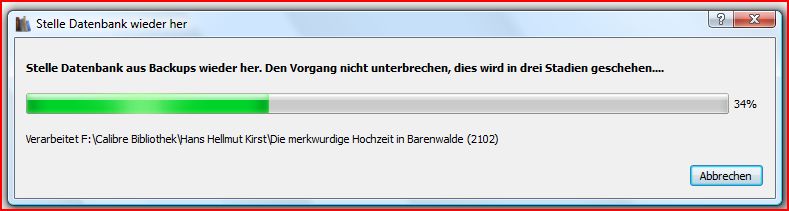

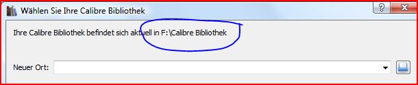

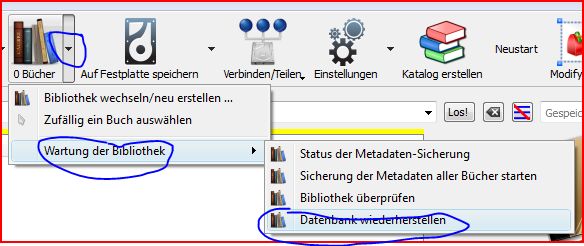

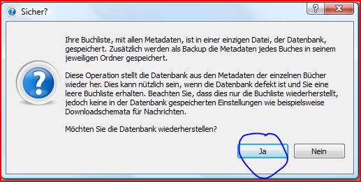

Gehe dazu auf das kleine Dreieck auf dem Bibliothek-Icon und wähle "Bibliothek wechseln..." (siehe Bild 1). In dem nächsten Fenster sollte dein richtiger Pfad stehen (Bild 2). Falls nicht, kannst du den richtigen Pfad weiter unten einstellen. Dann schließe das Fenster wieder (ohne speichern, wenn alles stimmt) und klicke erneut auf das kleine Dreieck auf dem Bibliothek-Icon und wähle diesmal auf "Wartung Bibliothek" und dann auf "Datenbank wiederherstellen" (Bild 3). Es erscheint ein neues Fenster welches du mit "Ok" bestätigen musst(Bild 4). Jetzt wird die Datei "metadata.db". Je nach Menge der Bücher und Schnelligkeit deines Rechners wird dies ein wenig dauern (Bild 5). Warte bis alles fertig ist. Nun sollte wieder alles funktionieren.
