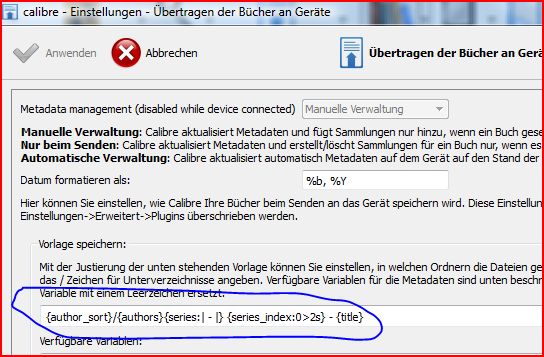

Dies wäre eine Möglichkeit:
Stelle bei dem Export auf den Reader folgendes im Template ein:
Weg:Einstellungen->Import/Export->Übertragen der Bücher an Geräte->siehe Bild
{author_sort}/{authors}{series:| - |} {series_index:0>2s} - {title}
Hierbei wird auf dem Reader für jeden Autor ein Verzeichnis angelegt. Dann wird die Datei mit Namen= Autor+Serie+Serienindex+Titel.Endung auf dem abgelegt. Die Serie steht als Sammlung zur Verfügung. Auf dem Reader kannst du in der Sammlung die Sortierung nach Dateiname einstellen.
