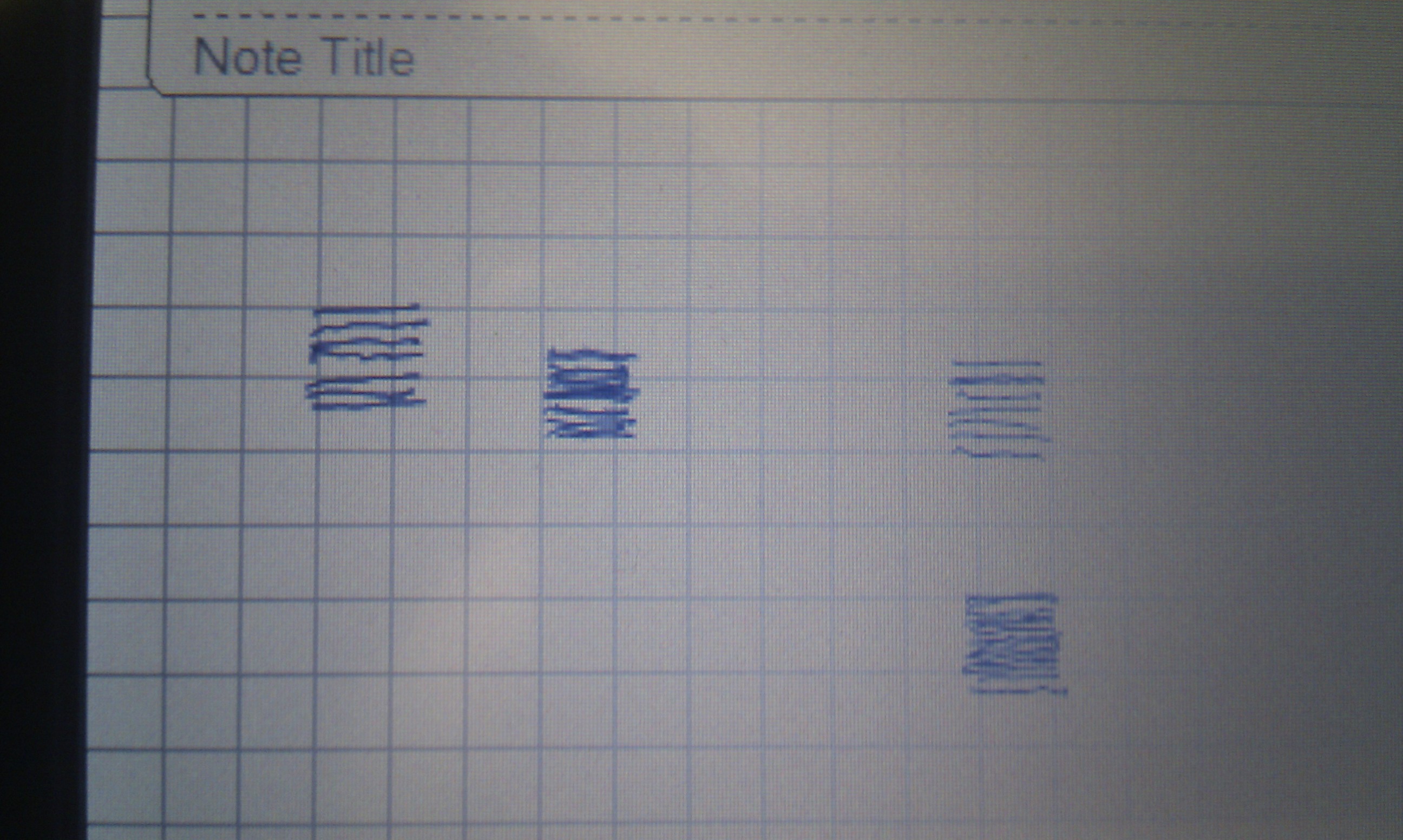

Test am realen Gerät
Juhu, ich hab einen bekommen
Ich beantworte dann mal einige meiner Fragen selbst, in der Annahme das es auch andere interessiert.
Einen guten Eindruck gab schon der Test von cipri unter https://www.mobileread.com/forums/sho...=112301&page=5, dem ich mich im wesentlichen anschließen kann. Mehr später - an dieser Stelle erstmal zum Digitizer:
>Die entscheidende Frage ist nun: Kommt der PB903 dem zumindest nahe?
Ja, definitiv.

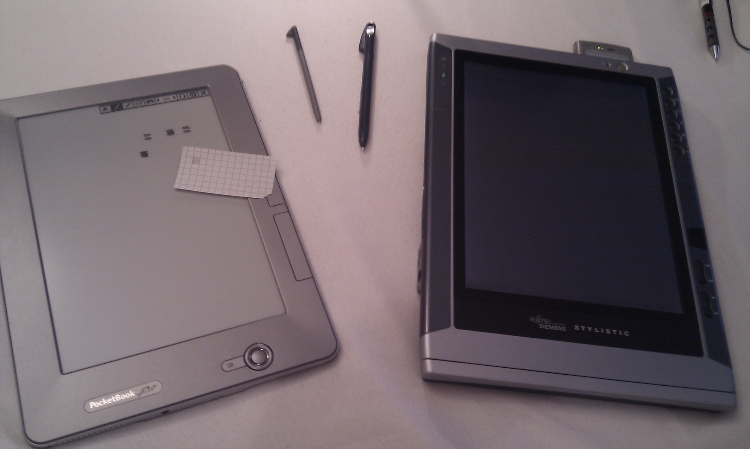

- Induktiv, kein "Touch" im wörtlichen Sinne.
- Stift sieht sehr fein aus, feiner als beim ST4110.

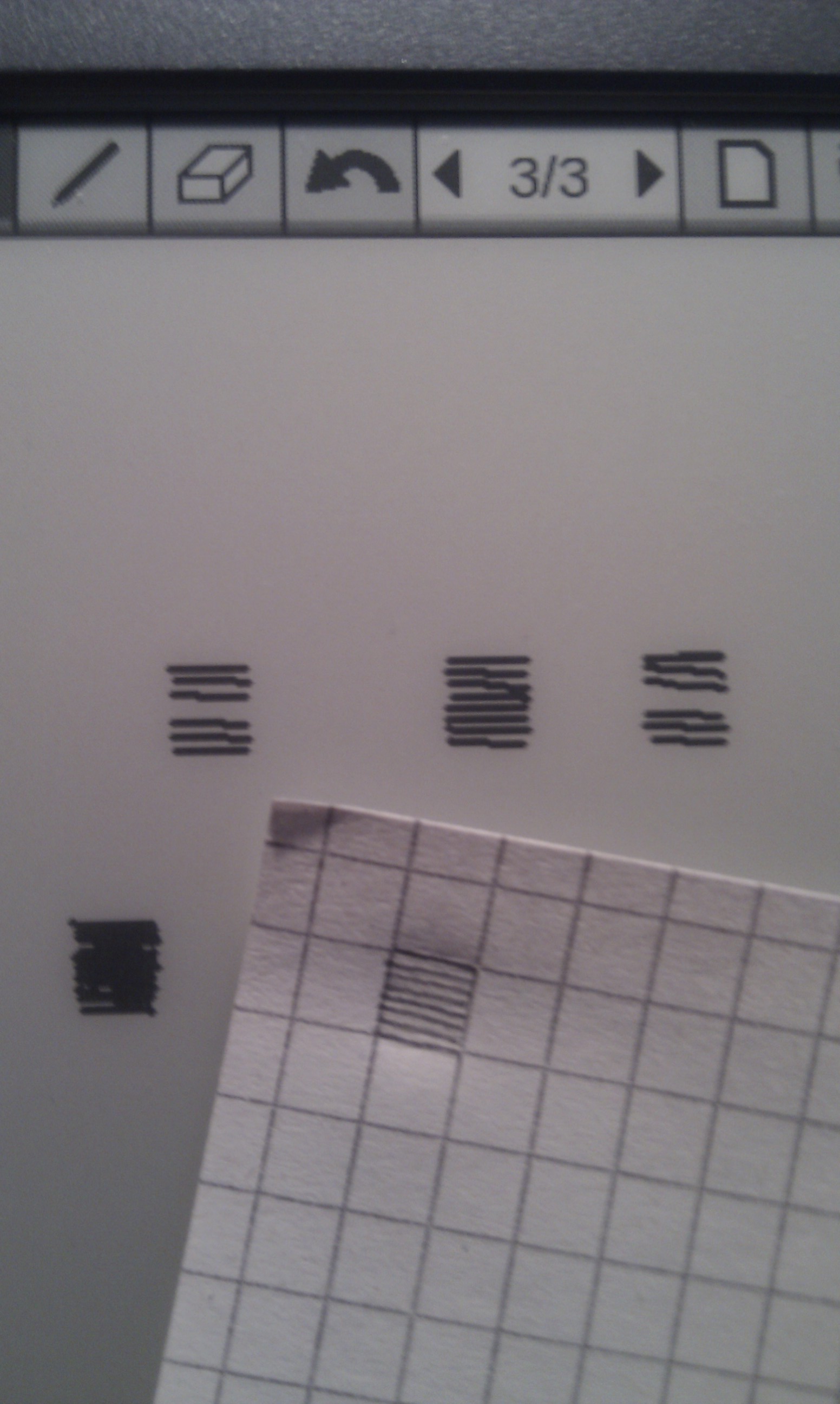

Hier einige Fotos. Ich habe mit einem Druckbleistift 0.5 mm freihändig Linien auf ein Stück Karopapier gezeichnet. Dieses habe ich auf den Reader gelegt und mit dem PB-Stift nachgezeichnet. Das selbe auf dem ST4110.
[Wie fügt man denn Bilder von der Platte an dieser Stelle ein? Siehe Anhang]

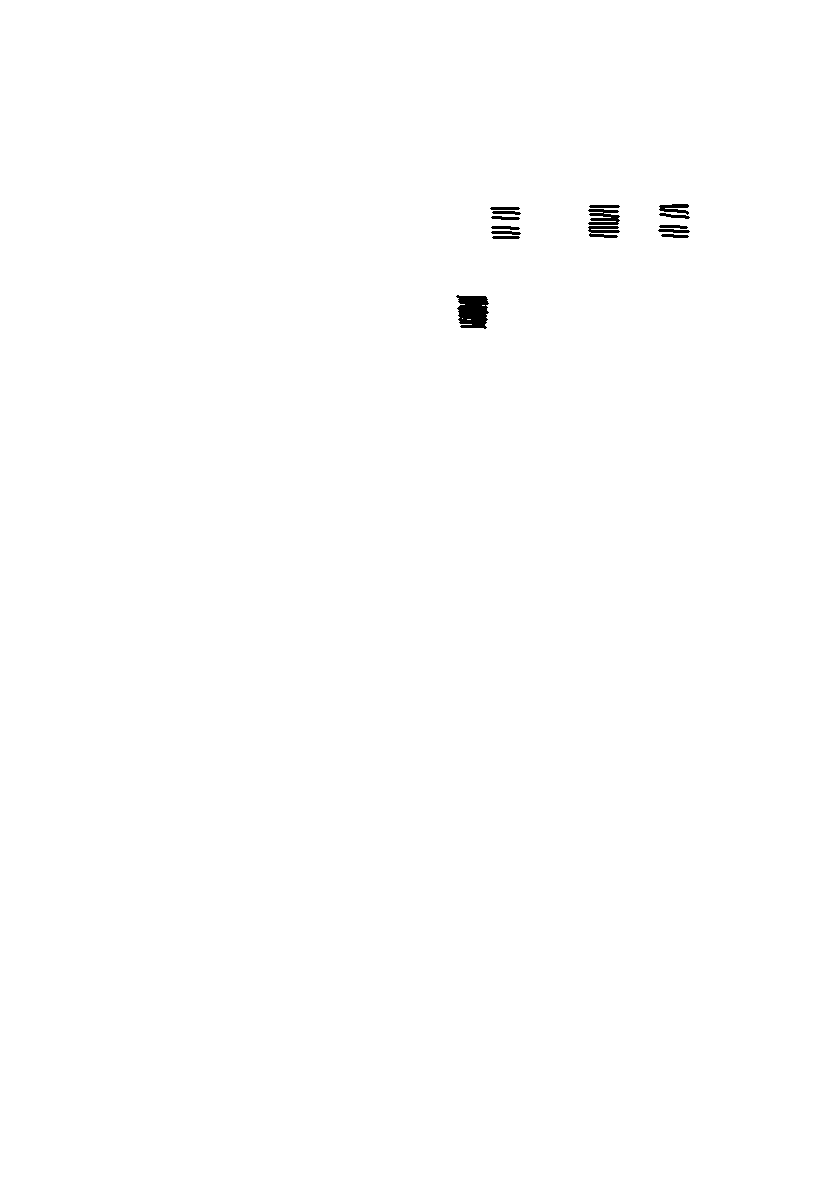

- Die beobachtbare Auflösung scheint weder vom Stift noch Digitizer noch Display sondern von der Bitmap-Grafik des Scribble Progamms (s.u.) begrenzt zu sein. Man kann also noch nicht sagen, wie gut der Digitizer ist, aber man kann sagen: gut genug :-)
Die Bmp hat Screenauflösung, aber ein Scribble-Pixel ist definitiv deutlich größer als ein eInk-Pixel.
