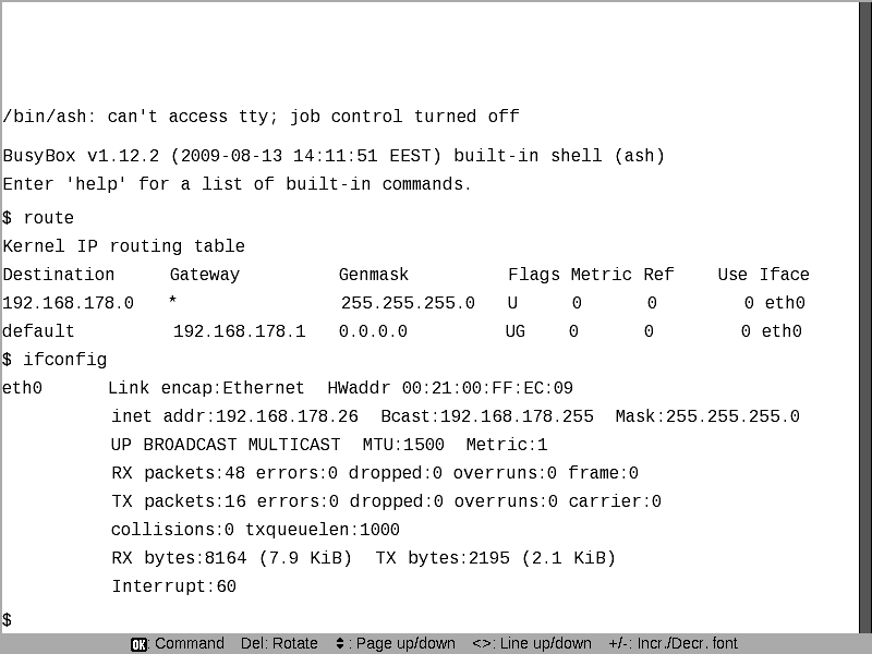

Ich hab es geschafft poterm so anzupassen, dass es auf dem PB302 läuft! (Musste nur das keymapping ändern.) Wer es ausprobieren will, ich hab's angehängt. Linke große Taste -> Befehl eingeben, mit den kleinen scrollen und mit der rechten großen rotieren. Aber Vorsicht, das stimmt nur, wenn die Anzeige um 90° nach links gedreht ist (default) sonst verschieben sich die Tasten in einem von mir nicht verstandenen System...
Zurück zum Problem WLAN: Ich konnte route und ifconfig aufrufen:
Für mich sieht da aber alles normal aus.
Leider hat man keine root Rechte, ich konnte weder ping noch traceroute aufrufen :-(
Bin also nach wie vor planlos.
edit: Kann bitte jemand mit funktionierendem WLAN das mal ausprobieren?
