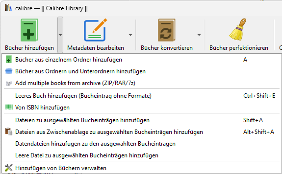

Mir ist noch immer nicht so richtig klar, was genau Dein Problem ist. Kannst Du vielleicht einen Screenshot anhängen, der zeigt was Du meinst?
Bei mir sehe ich das hier, wenn ich auf das Dreieck neben der Schaltfläche klicke.

Hallo Doitsu,
die Schaltfläche "Bücher hinzufügen" habe ich schon, aber ich komme dann immer auf die Calibre-Bibliothek.
