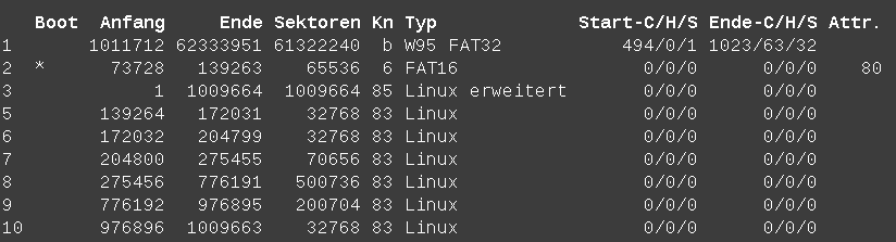

But first I want to be sure, if the image is fine, before I put it back to the 32 GB sd (with dd).
All what follows is from this image.
So this is how my ~10 partitions look like:
And this is the Report of Testdisk (A lot of errors):

1)
How does your sd look like, if you make this in Linux (Please note mine is an image, but you can take "840-c39e5f65-fw5.15.dd"):
$ sudo fdisk /home/user/nach_Update_und_Speichergroessenanpassung.img
Willkommen bei fdisk (util-linux 2.38.1).
Änderungen werden vorerst nur im Speicher vorgenommen, bis Sie sich
entscheiden, sie zu schreiben.
Seien Sie vorsichtig, bevor Sie den Schreibbefehl anwenden.
Befehl (m für Hilfe): x
Expertenbefehl (m für Hilfe): p
Festplatte /home/user/nach_Update_und_Speichergroessenanpassung.img: 29.72 GiB, 31914983424 Bytes, 62333952 Sektoren
Einheiten: Sektoren von 1 * 512 = 512 Bytes
Sektorgröße (logisch/physikalisch): 512 Bytes / 512 Bytes
E/A-Größe (minimal/optimal): 512 Bytes / 512 Bytes
Festplattenbezeichnungstyp: dos
Festplattenbezeichner: 0x00000000
Gerät                                                         Boot  Anfang     Ende Sektoren Kn Typ             Start-C/H/S Ende-C/H/S Attr.
/home/user/nach_Update_und_Speichergroessenanpassung.img1       1011712 62333951 61322240  b W95 FAT32           494/0/1 1023/63/32
/home/user/nach_Update_und_Speichergroessenanpassung.img2  *      73728   139263    65536  6 FAT16                 0/0/0      0/0/0    80
/home/user/nach_Update_und_Speichergroessenanpassung.img3             1  1009664  1009664 85 Linux erweitert       0/0/0      0/0/0
/home/user/nach_Update_und_Speichergroessenanpassung.img5        139264   172031    32768 83 Linux                 0/0/0      0/0/0
/home/user/nach_Update_und_Speichergroessenanpassung.img6        172032   204799    32768 83 Linux                 0/0/0      0/0/0
/home/user/nach_Update_und_Speichergroessenanpassung.img7        204800   275455    70656 83 Linux                 0/0/0      0/0/0
/home/user/nach_Update_und_Speichergroessenanpassung.img8        275456   776191   500736 83 Linux                 0/0/0      0/0/0
/home/user/nach_Update_und_Speichergroessenanpassung.img9        776192   976895   200704 83 Linux                 0/0/0      0/0/0
/home/user/nach_Update_und_Speichergroessenanpassung.img10       976896  1009663    32768 83 Linux                 0/0/0      0/0/0
Partitionstabelleneinträge sind nicht in Festplatten-Reihenfolge.
In short:
use fdisk
-first write in a "x"
-second write in a "p"
Interesting is the right part of partition 1: Start-C/H/S End-C/H/S Attr.
It's not "0" but only in the partition I have expand in Linux.
