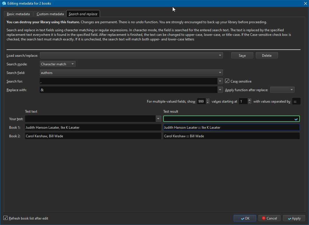

1) search for authors containing a comma:
author:~\,
2) Do the easier fixes with Quality Check plugin, as you mentioned, using the Swap Author FN LN action.
3) Final step was selecting the authors containing incorrectly placed commas in book list view, then I did a search and replace as shown in the below screenshot:
Name:	2024-03-01 05_07_04-Editing metadata for 2 books.png
I should mention that I use the copy author sort tweak, which seems to make things easier regarding FN-LN issues.

1) Suche nach Autoren, die ein Komma enthalten:
Autor:~\,
2) Führen Sie, wie Sie erwähnt haben, die einfacheren Korrekturen mit dem Plugin „Quality Check“ durch, indem Sie die Aktion „Autor tauschen FN LN“ verwenden.
3) Der letzte Schritt bestand darin, in der Buchlistenansicht die Autoren auszuwählen, die falsch gesetzte Kommas enthielten, und dann eine Suche und Ersetzung durchzuführen, wie im folgenden Screenshot gezeigt:
Ich sollte erwähnen, dass ich die Sortieroptimierung des Kopierautors verwende, was die Sache bei FN-LN-Problemen einfacher zu machen scheint.

Danke, auf die Suchen und ersetzen Funktion hätte ich ja auch mal kommen können. Somit ist dann Frage 2 schon mal erledigt.
