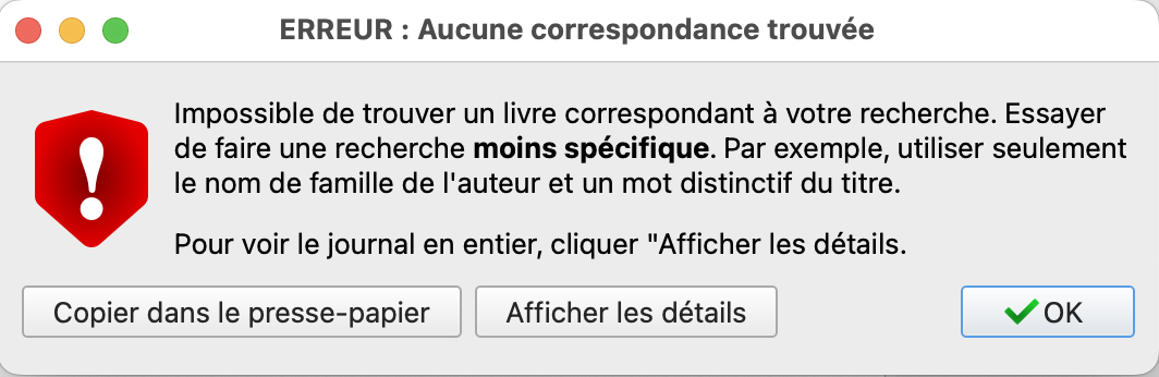

Modification souhaitée dans "Configurer Télécharger les métadonnées"
Voici la petite modification que j'aimerais bien voir dans Calibre :
https://zupimages.net/up/23/25/rvui.jpg
Ça éviterait d'avoir à vider d'abord les champs avec du contenu avant de faire la recherche, afin d'éviter l'erreur suivante :
https://zupimages.net/up/23/24/snol.png

Selon le manuel de Calibre, il n'est pas nécessaire de vider d'abord les champs
https://manual.calibre-ebook.com/fr/...ading-metadata
