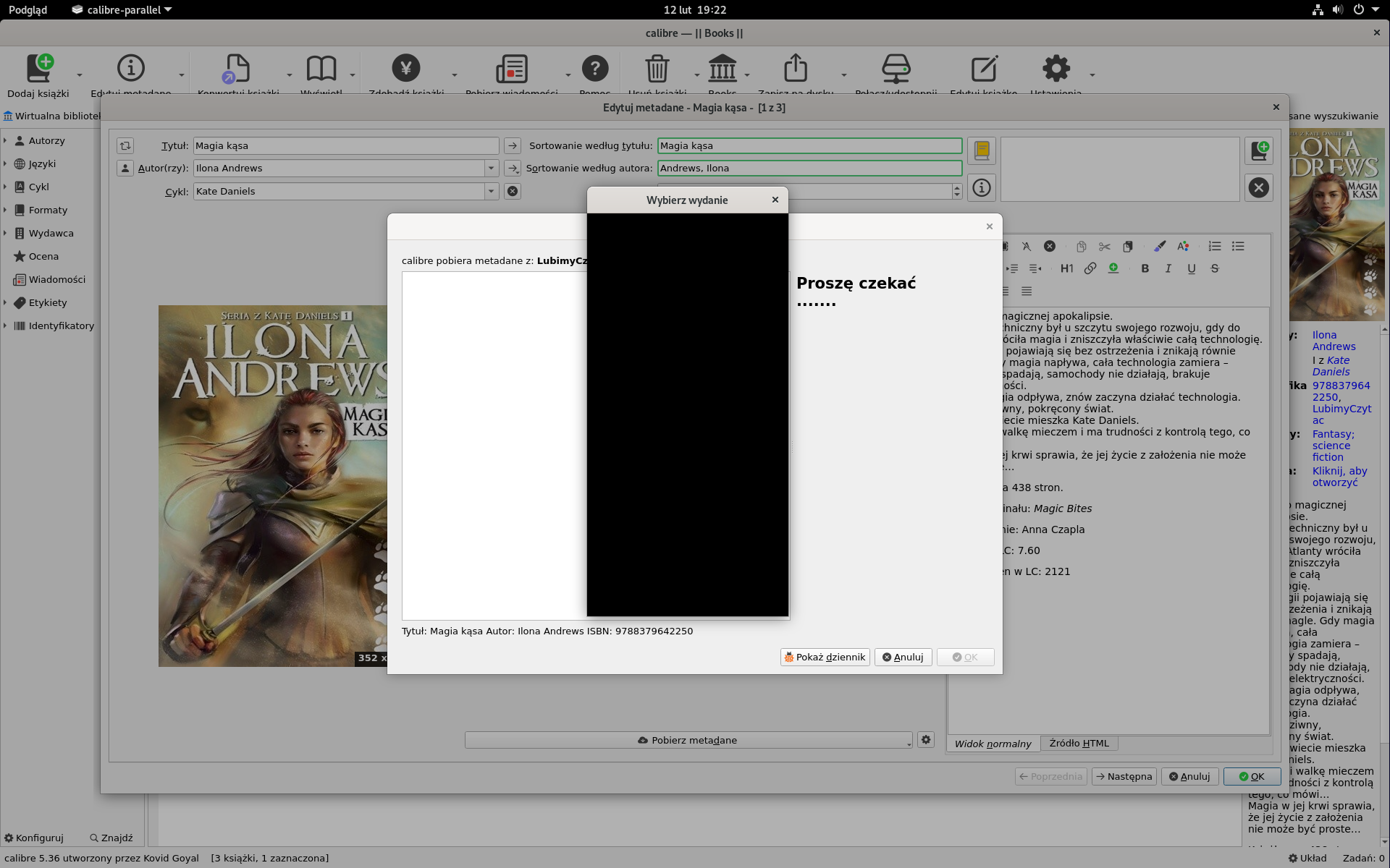

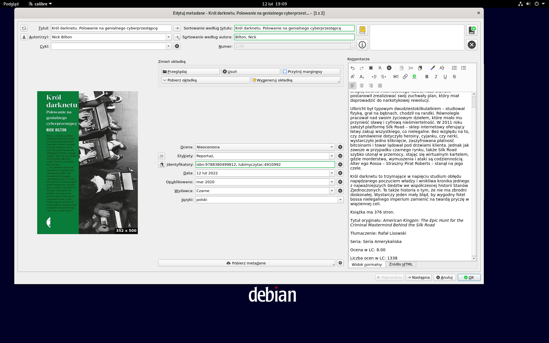

Przede wszystkim wielkie dzięki za zajęcie się wtyczką LC, od razu prawie wszystko działa, łącznie z dodatkiem METAmover. Przy okazji okazała się dobrym narzędziem do uzupełniania ubytków w bazie LC
Dlaczego więc piszę "prawie" i zawracam głowę?
1) Jeśli wybieram opcję "Szybkie dopasowanie" (ustawienia jak na pierwszym obrazku) wtyczka działa, pobiera dane, ale pomija pola "Wydawca" i "Języki" (efekt jak na drugim obrazku, pomalowałem pola po lewej dla jasności). Wybrałem książkę która ma w bazie tylko jedno wydanie. https://lubimyczytac.pl/ksiazka/4910...yberprzestepce
Co ciekawe, na przetestowane kilkadziesiąt tytułów, pole "Języki" wypełniło się w książce "Heretycy" G.K. Chestertona, znaczniki: lubimyczytac:73137, isbn:8392120051.
2) Jeśli zaznaczę pole "Jeśli w metadanych instnieje identyfikator LC , sugeruj inne wydania książki" w ustawieniach wtyczki, to po spełnieniu tego warunku, np. przy drugim pobraniu metadanych książki, pojawia się okno z dwiema okładkami (jedna nad drugą), które nie reaguje na klikanie i nie daje się zamknąć. Główne okno programu Calibre działa, mogę je zamknąć. Po chwili pojawia się systemowy komunikat "Okno Wybierz wydanie nie odpowiada". To samo dzieje się*przy próbie pobrania samej okładki.
Wersja Calibre 5.26.0, wtyczki 2.2.22 (jak na obrazku). Używam debiana 11.2, python 3.8.8 Anaconda. Postaram się sprawdzić, czy w Windows 10 jest tak samo.
Załączam link do zrzutów ekranu, wstawione bezpośrednio rozwalają komentarz.

Dzięki za zgłoszenie. Sprawdzę to dokładnie.
EDIT #1.
Ad 1. Nie potwierdzam. Zainstalowałam Debiana 11.2 + Calibre 5.36.0. Python był standardowy 3.9.2.
Pobieranie wydawnictwa i języka działa w każdej ze sprawdzanych książek.
Ad 2. Niestety potwierdzam. U mnie jest nawet gorzej, bo okienko wyboru wydania jest całkiem czarne
Na razie nie mam pojęcia, na czym polega problem, ale jeśli czegoś się dowiem to opublikuję poprawkę. Niestety, nie jestem kobietą linuksową i te wszystkie zależności oprogramowania mnie przerażają. Dodając do tego błędy w Qt – kosmos.
Postaram się zainstalować betę 5.99.7, która jest oparta na Qt6 i może tam będzie lepiej.
Osobiście korzystam z najnowszej bety w Windows 10 i praktycznie wszystko działa (a dokładniej działają te funkcje, z których korzystam).
Wiem, że nie są to dobre wiadomości, ale na razie tak wygląda sytuacja.

Dzięki za sprawdzenie. Ja w innej instalacji linuksa (Ubuntu 20.04.3) i w Windows 10 mam niestety to samo w pkt. 1. Może to coś w mojej konfiguracji, będę jeszcze próbował na systemie z zupełnie świeżą instalacją Calibre.
Za to faktycznie pkt. 2 zależy od systemu, bo w W10 wszystko działa, a w ubuntu to samo co w debianie, czasem też jest ten czarny ekran.

@asymon. Jeśli punkt 1 nie działa w Windows 10 to podeślij mi przez prywatną wiadomość plik dziennika (log) podczas pobierania metadanych książki, w której nie pobierają się język i wydawnictwo. Sprawdzę to, bo u mnie po prostu działa (sprawdzałam na różnych systemach).
Punkt 2 może wynikać z mojej niewiedzy. To zwykłe okienko QDialog, ale może w przypadku niektórych dystrybucji niezbędne są tajemnicze zaklęcia, aby nie pojawiało się czarne okienko? Nie mam pojęcia. Szukałam w sieci podobnych problemów i nie znalazłam nic pasującego.
Na razie wdrożyłam drastyczny sposób, aby ta opcja w konfiguracji była wyszarzona (nieaktywna) przy niektórych dystrybucjach, ale nie chciałabym dyskryminować użytkowników w ten sposób. Jeśli znajdę rozwiązanie (lub ktoś mi je podpowie) to opcja wróci dla wszystkich.
BeckyEbook is online now   Reply With Quote
