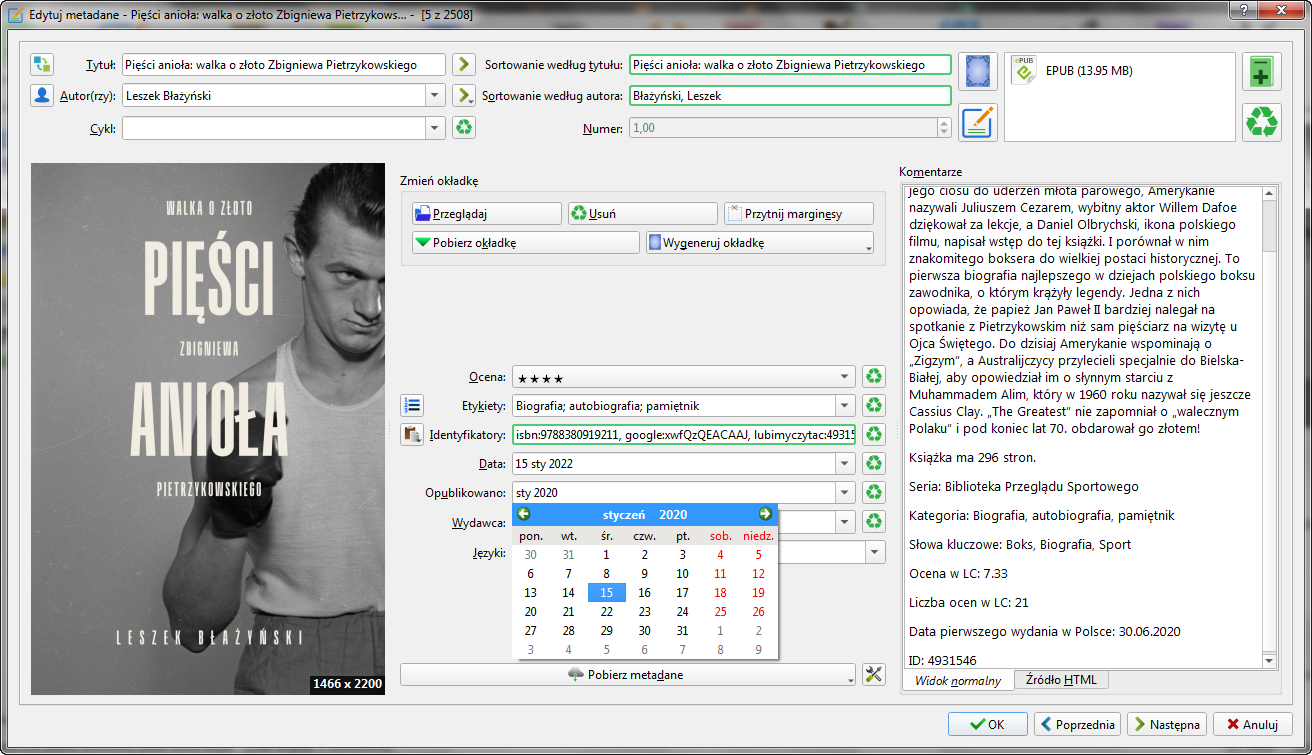

Niestety problem jest chyba bardziej złożony, ale o tym za chwileczkę.
Trochę powalczyłem z oprogramowaniem, a mianowicie odinstalowałem i zainstalowałem wtyczkę, odinstalowałem calibre v5.34 i zainstalowałem ostatnią "kompatybilną" v4.23, i nadal to samo. Problem jest w innym miejscu... i wygląda na jakieś "czary":
Chciałem dokonać zrzutu ekranu przy pomocy programu FastStone Capture i taki oto skutek:
- pierwszy zrzut ekranu (z błędem - 15 styczeń):
- drugi zrzut ekranu (bez błędu - 30 czerwiec) :
Oczywiście przy kolejnym użyciu wtyczki (np. chęć wykonania trzeciego zrzutu ekranu) błąd... powrócił tzn. 15 stycznia zamiast 30 czerwca.
Nawiasem mówiąc, można zauważyć kolejny błąd w tytule. Zamiast kropki w pierwszym obrazku tym z błędem daty widać błędny zapis tytułu książki - dwukropek zamiast kropki po "Pięści anioła", czyli między tytułem a podtytułem książki.
Co ciekawe programu do zrzutów używam bardzo sporadycznie, więc pewnie nie ma kluczowego znaczenia. Najprawdopodobniej błąd jest związany z komputerem i jego oprogramowaniem.
Generalnie błąd nie spędza mi snu z oczu i da się z nim żyć, po prostu trzeba sobie manualnie poprawić datę.

Uwagi na szybko:
1. Wielkie zrzuty, bo psują wygląd forum.
Załączniki dodaje się przez kliknięcie przycisku "Go Advanced", a naastępnie "Manage Attachments".
2. Dzienniki/logi można dodatkowo dać w tagu SPOILER (ikonka z przekreślonym okiem), bo niepotrzebnie przedłużają wpis, a osoby zainteresowane – w tym przypadku ja – okryją sobie tekst.
3. Niestety edytowanie wpisów na forum jest dostępne dla użytkowników dopiero od 10 wpisów, więc poproszę któregoś z administratorów o dokonanie poprawek.
Ad meritum:
Moje pierwotne przypuszczenia były poprawne.
Otóż MASZ WŁĄCZONE inne wtyczki do pobierania metadanych oprócz LubimyCzytac i to właśnie one robią „czary”. Chodzi o wtyczki „Google” oraz ”Amazon”. A widać to dokładnie już w pierwszych liniach logu:
Using plugins: LubimyCzytac (2, 2, 11), Google (1, 0, 3), Amazon.com (1, 2, 22)
Gdybyś dokładniej przeanalizował log to widziałbyś, że oprócz wyników z LC, Calibre znalazło dodatkowy wynik w Google i stąd przekłamania w tytule i dacie wydania.
