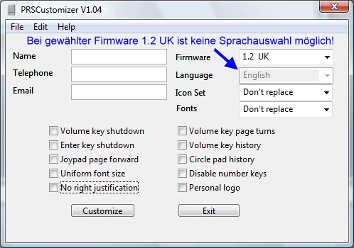

Tja Leute, - leider wurde hier von unserem englischsprachigen Freund gwynevans eine kleine Unrichtigkeit verbreitet. Es ist bei vorhandener UK-Firmware V.1.2 in Verbindung mit der PRSCustomizer-Version 1.04 nach wie so, daß zwar das Customizing in allen Punkten möglich ist, jedoch leider unter Ausschluß - wie auch in der Anleitung beschrieben - der Sprachumstellung auf Deutsch.
Oder um es mit den treffenden Worten im Stil von mtravellerh zu sagen:
Mal wieder ein Beweis, daß auch bei einer noch so schönen Übersetzung aus Unsinn keine Wahrheit wird. Aber das nur am Rande.
Gruß, Thoran
