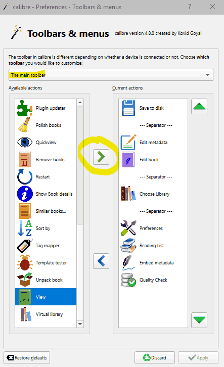

Il doit parler de ce bouton dans la barre d'outils
https://www.mobileread.com/forums/at...2&d=1578671866
Marco77 is offline   Reply With Quote

Bonjour,
en fait il parle du bouton Visualiser qui permet de lire un livre. Ce bouton est dans la barre d'outils en haut, en cliquant sur la flèche à coté ça affiche la liste des derniers livres lus.
De base sans plugin c'est le seul endroit de calibre où on peut voir les derniers livres lus.
Il faudrait peut être changer la traduction d'ailleurs...
