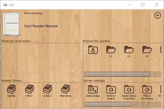

zu doof für Coolreader unter Windows?
Hallo
Eigentlich dachte ich immer, ich kenne mich mit Computern ein wenig aus, aber im Moment bin ich am verzweifeln ...
Ich hab schon mehrfach gehört, daß einer der besten Reader der Coolreader sein soll. Ich will mir den mal auf meinem Pocketbook Touch (622) (und wenn ich ihn mir mal gekauft habe vielleicht auch auf dem neuen Touch HD) installieren.
Aber bevor ich das mache, würde ich ihn gerne mal unter Windows testen, um die Darstellung und ähnliches zu sehen.
Auf sourceforge hab ich die Datei cr3-win32-qt-opengl-3.3.61.zip heruntergeladen und entpackt. Ich hatte dann ne cr3.exe Datei und verschiedene Unterverzeichnisse.
Ich hab die cr3.exe gestartet. Danach hatte ich im gleichen Verzeichnis noch eine log Datei - das war es.
Aber es kam kein Menü oder sonst was.
Kann mir mal jemand erklären, wie ich mit dem Coolreader unter Windows 7 ein ebook öffnen kann? Geht das irgendwie über Kommandozeile oder sonst wie?
Oder mach ich sonst was falsch?
Danke schon mal im voraus.

Möglicherweise hast Du beim Entpacken einen Fehler gemacht. Nach dem Entpacken muss sich in dem Ordner außer der Datei cr3.exe noch ein Ordner "res" mit weiteren Ordnern und Dateien befinden.
Sieh Dir mal die Log-Datei an. Wahrscheinlich sind da jede Menge Fehlermeldungen zu nicht gefundenen Dateien drin.

Doch, den Ordner "res" hab ich. Die Unterordner sind auch drin.
Da ist auch einer mit Manuals, aber da steht nichts über die Installation.
In der Log Datei sehe ich jetzt auch keine Auffälligkeiten. Da sind viele Laufwerkspfade richtig angegeben, unter anderem zu meinem Windows-Schriftarten Ordner, zu meinem ebook Ordner, etc.
Ich hab jetzt gerade mal noch testweise meinen Kaspersky Schutz für 5 Minuten deaktiviert und das Programm noch mal gestartet, aber wieder passierte nichts.
Ebenso hab ich versucht, das Programm als Administrator zu starten.
Muß ich da erst noch ein ebook in den Coolreader Ordner reinkopieren? Das hab ich auch schon gemacht (im Hauptordner), aber geändert hat das auch nichts.
Ich bin mit meiner Weißheit echt am Ende.
Bei mir hat es auch ohne geklappt.
Du könntest noch probieren cr3.exe über die MS-DOS-Eingabeaufforderung zu starten.
Möglicherweise zeigt es dann an, dass noch irgendeine Laufzeitbibliothek (z.B. Qt, .NET oder MSVCC) fehlt.
(Ich habe außer CoolReader 3 noch Calibre und Sigil installiert. Möglicherweise haben diese Programme Bibliotheken installiert, die auch CoolReader 3 benötigt.)
