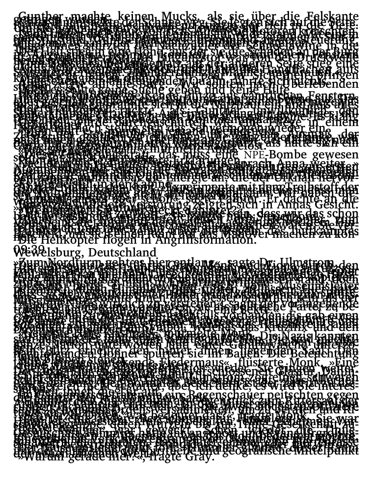

Hier ein Beispiel:
kronzo is offline   Reply With Quote

Originally Posted by kronzo View Post
Hier ein Beispiel:
Das Problem wurde bestätigt, wird in kurze mit den weiteren Update behoben.
