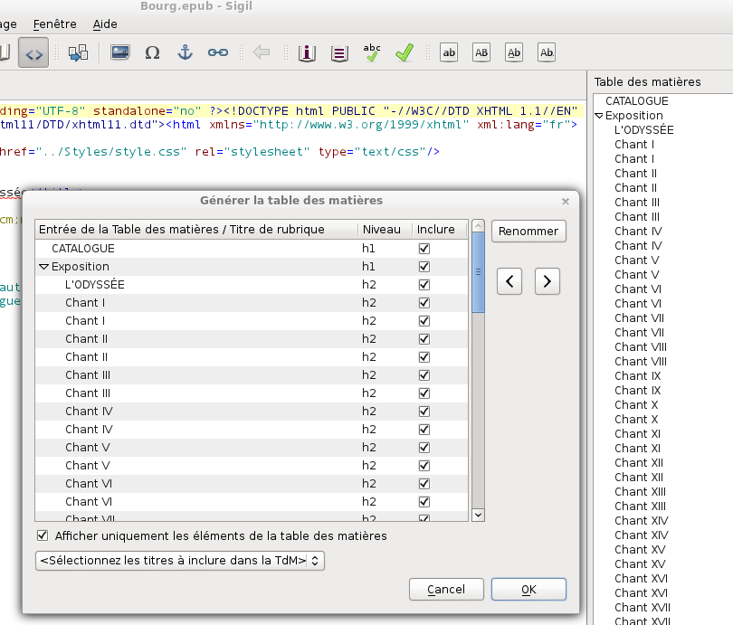

Bonjour,
mauvaise élève, je n'ai pas lu toutes les notices dans l'ordre car j'avais un ebook à faire et je cherchais surtout à le mettre en place.
Il est disponible en epub pour la première version : http://webrealis.net/ebook/Atelier%2...%20-%20V1.epub
Sauf qu'il y a plein de choses que je n'ai pas pu faire et cela m'embête.
J'ai utilisé open office pour le début, mais très vite, j'ai généré un html avec amanuensys et j'ai bossé directement dans l'html, open office ne semble pas géré les images de fond à mon idée.
Donc mes soucis, si vous pouviez m'aider :
  • aucune police non sérifée ne passe alors que filosofia a été ajoutée sans soucis ...
    => j'ai testé : Cabin_Condensed, din, News_Cycle, PT_Sans, helvetica
  • impossible de traiter plusieurs class sur un même objet comme en html : ex :
class="chant leg"
et
.chant{
font-family:...
.leg{
color:#...
  • pour les images de fond, j'ai trouvé la solution : https://www.mobileread.com/forums/sho...16#post2502416 à mon problème, mais du coup, il faut que je fasse un saut de page au 1er paragraphe de chaque page pour que mes images successives ne se chevauche pas et du coup, j'ai des sauts de ligne inutiles dans l'index.
  • pour info, si on veut mettre des br, il faut bien les écrire <br /> et non <br> ou <br/> sinon, il y a une erreur fatale.
  • le fichier final pèse 5Mo, ce n'est pas surprenant à cause des images, mais est-ce optimisable ? j'ai suivi les conseils et mis mes images en 150dpi, mais n'est-ce pas trop ?
  • enfin, dans le epubcheck, il me génère des erreurs "ERROR: I:/données/dev/outils/ebook/test/odysee/Atelier Du Bourg - Exposition Odyssee - Atelier Du Bourg - 2011 - V1.epub/OPS/toc.ncx(34,49): assertion failed: The "id" attribute does not have a unique value", alors que justement je n'ai pas d'id dans mon fichier html, dois-je en rajouter si oui, sur quoi les images ou les textes ou les titres ?
Pour info aussi, je ne souhaite pas du tout mettre le texte de présentation de chaque image dans l'image, parce que je pense que pour le référencement le texte en clair est bien meilleur (ou le sera d'ici peu) vis à vis des MdR et parce que je veux pouvoir intervenir dessus sans avoir besoin de regénérer 48 images (l'intérêt du css)
merci de vos conseils à venir

Bonjour
C'est très sympa de poster ton joli EPUB car cela permet ensuite de progresser.
Bravo aussi pour ta recherche de polices.
En ce qui concerne la vérification epubcheck, les erreurs viennent du fait que tu as une valeur h2 et une valeur h3 à chaque navpoint. Il en suffit d'une pour le TOC.
Si tu ouvres ton EPUB avec Sigil et choisis de regénérer le toc en sélectionnant un seul niveau de titre, les erreurs disparaissent aussitôt. Je l'ai fait en sélectionnant h2. (copie d'écran)
Avant d'utiliser Sigil, assures-toi dans les Préférences que HTML Tidy est bien désamorcé...

Bonjour,
merci pour le compliment, la mise en page d'origine n'est pas de moi mais de l'Atelier du Bourg, mais je suis contente d'avoir réussi à la respecter sans trop de triche.
En ce qui concerne mes soucis, j'ai trouvé une solution à certain mais à ma manière (dévelopement web)
j'ai installé 7Zip, j'ai extrait les fichiers du epub et j'ai fait les tests directement dans le css et les html finaux.
Par Ex :
=> l'index ressemble plus à ce que je voudrais maintenant
=> les combinaisons de class se font sans soucis
=> je vais pouvoir tester les polices à mon idée
=> j'ai pu renommer les id qui gênaient epubcheck
le résultat s'appelle monLivre.epub dans le même dossier en ligne que le 1er.
RMQ : venant du web, les h ont énormément d'importance pour moi, pour la sémantique du site et pour le référencement, je ne suis donc pas capable de m'en passer dans une page sans faire à mon sens un mauvais travail.
Je vais donc continuer à la main dans l'archive epub directement, ça me convient mieux.
mais merci encore beaucoup pour m'avoir aider à découvrir tout cela.
merci au créateur d'amanuensis
merci à Roger64 pour ses très nombreux conseils et son soutien et son accueil
merci au forum mobilread pour sa sympathie et son existance.
si cela vous intéresse, avec l'accord des auteurs, je pourrai vous communiquer les prochains catalogues de sérigraphie en epub et si j'y arrive en mobi.
les pdf seront sur leur site.
Et si certaines mise en forme vous questionne dans mes epub, je pourrai vous expliquer ce que j'ai fait.
bonne journée
