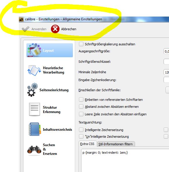

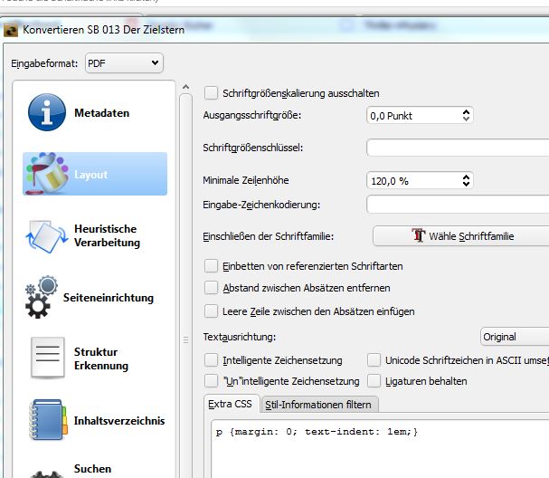

Danke für deine Antwort. Hab ich gerade probiert ( pdf in epup mit obiger Einstellung + sicherheitshalber Neustart)...leider ohne Erfolg.
EDIT: beim zweiten Mal hat es geklappt...aber nur, wenn ich "deine" Einstellung bei Bücher konvertieren/einzeln konvertieren-Layout- extra css eingebe, unter Allgemeine Einstellungen bleibt es ohne Wirkung
Den Rest deiner Tips zum Veränderung versuche ich vielleicht morgen, mit der Vorraussetzung, das bei der Einstellung: Konvertieren auch die Option: auf einmal konvertieren funktioniert.
bezüglich der gesamten Bibiothek: Ich könnte mit vorstellen, das bei der herangehensweise über win suche etc. die Metadaten auf der Strecke bleiben.
EDIT2: Das ganze funktioniert auch mit der Option : abstand zwischen Absätzen entfernen (bei Bücher konvertieren/einzeln konvertieren-Layout-)
- und gerade rausgefunden: die Voreinstellung allgemeine Einstellung wirkt sich NUR auf das konvertieren mehrerer Bücher aus. Bei einzelner Konvertierung muss man alle Parameter der allgemeinen Einstellung nochmals eingeben-
Das sorgte für Verwirrung...
Gruß
gandalf
