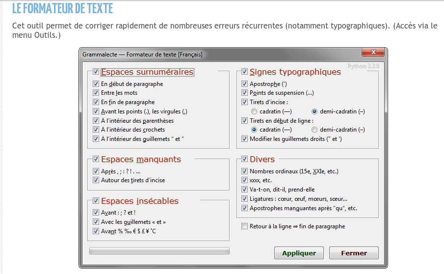

Grammalecte et hunspell: nouvelles versions.
La version 0.3 de l'extension Grammalecte pour OO/LibO a été publiée hier. Elle dispose d'options plus étendues. Elle est à installer avec la version 4.11 du multi-dictionnaire français, également disponible sur son site.
À découvrir: bienvenue au "formateur de texte" (voir copie d'écran). Un outil très utile pour le toilettage des textes.
Par ailleurs, l'auteur de l'extension met notamment à disposition deux autres outils:
1. La version 4.11 (déclinée en quatre variantes) du dictionnaire français hunspell (fichiers .aff et .dic).
En tant qu'utilisateur Linux, je l'ai mise en place à tiitre de remplacement
- sur /usr/share/hunspell (pour hunspell en ligne de commande)
- sur /usr/local/share/sigil/hunspell (pour hunspell de Sigil 0.7.2).
Dans les deux cas j'ai choisi la version dite "classique".
2. Un lexique des formes fléchies (français) v.4.11 pour ceux qui pourraient en avoir l'utilisation.

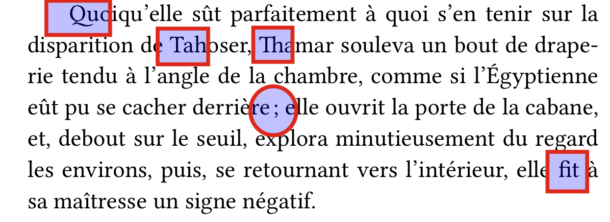

Les polices Open Type
Après avoir longtemps utilisé des sous-ensembles de polices ttf, j'ai essayé pour mes derniers livres une police otf, Linux Libertine, avec ses fontes "regular" et italique.
À vrai dire, j'ai fait ce choix par hasard, parce que la taille de ces deux fontes était modeste comparée à leur version True Type. Cela permettait donc, de les incorporer plus facilement comme sous-ensemble, à l'aide de la fonction polish de calibre. J'y trouve aujourd'hui d'autres avantages que le support -indispensable- de l'espace fine. La liste des caractères supportés est impressionnante.
Les polices Open Type offrent d’intéressantes améliorations qu’Open Office n’a malheureusement pas encore prises en compte, contrairement à Latex ou InDesign.
http://david.latapie.name/blog/advan...er-of-opentype
Vous pouvez le vérifier avec un petit texte de test (voir images plus bas).
Voici le même paragraphe écrit au format PDF: le premier est tiré de la version PDF du livre "Le Roman de la momie". Il a été écrit avec un logiciel qui supporte l’Open Type. Le second a été écrit par Open Office 4. La police utilisée est rigoureusement la même de part et d’autre.
Vous pouvez voir sur le premier quatre ligatures que n’offre pas le second (notez aussi la présence de l’espace fine avant le point-virgule bien que cela n’ait rien à voir avec l'Open Type).
Ainsi avec l'Open Type, au mieux vous profitez de ses fonctionnalités, au pire vous obtenez la version dégradée de la deuxième photo.
ADE (au moins pour sa version 1.7) ne supporte par l'Open Type et transcrit donc exactement comme Open Office. On peut toutefois espérer que, tôt ou tard, le soutien de l'Open Type sera généralisé. Les livres écrits avec des polices Open Type pourront alors afficher ces fonctionnalités sur un plus grand nombre de supports.
C'est le même raisonnement que celui qui nous incite aujourd'hui à conserver dans nos livres des images en couleur, même si les liseuses n'ont pas encore quitté le noir et blanc.

Mettre en place des espaces fines
La toute dernière version de Grammalecte (v. 0.33) permet de mettre en place des espaces fines dans un texte (entre les guillemets chevrons, avant le point-virgule, les points d'exclamation et d'interrogation). Grammalecte est une extension qui fonctionne avec les dernières versions d'Apache Open Office et de Libre Office. Le formateur de texte est accessible à partir du menu "Outils".
Il suffit de cocher les deux cases indiquées dans la copie d'écran plus bas et de cliquer sur "Appliquer". Cette mise en place est aisément réversible en enlevant les coches sur ces deux cases et en cliquant sur "Appliquer".
Nota: en fonction de vos polices, de vos liseuses, de ..., il se peut que vos espaces fines ne soient pas affichées correctement et qu'elles soient remplacées par un point d'interrogation ou un carré blanc. C'est donc à l'utilisateur d'apprécier ou non s'il convient ou non de mettre en place des espaces fines dans son texte.
Pour être plus précis : OpenType est une extension du format TrueType originel, avec deux additions majeures :
- les contours peuvent être dans le format CFF, un descendant du format Type1/Postscript
- la police peut contenir des informations de composition telles que les ligatures, etc.
Comme c'est une extension, n'importe quelle police TrueType (dans le sens original) est par construction une police OpenType. De plus, il y a plein de polices OpenType dans le nom de fichier est en .ttf.
Pour la même raison, la terminologie est maintenant ambigüe. Personellement, j'utilise « OpenType/TT » et « OpenType/CFF » pour distinguer le format des contours. Il n'y a pas de terme bien établi pour distinguer les polices avec ou sans les extensions pour la composition.
ADE 2.0 est sorti depuis un moment, et supporte la composition OpenType (l'autre addition importante dans ce domaine est le support des césures).
