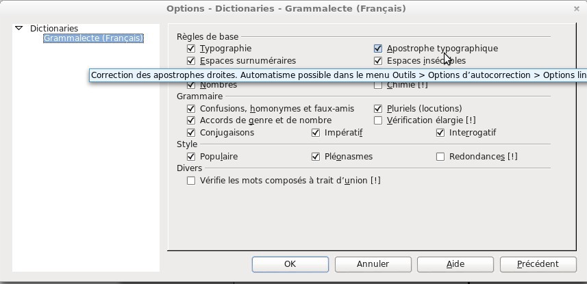

L'extension Grammalecte
Un soin particulier doit être apporté en français aux apostrophes typographiques (U+2019). Pour ceux qui l'ignorent, l'extension Grammalecte pour OpenOffice et LibreOffice dispose d'un tableau d'options. Parmi celles-ci, vous pouvez choisir l'activation par défaut de l'apostrophe typographique en lieu et place de l'apostrophe droite.
Voir image plus bas.
Même si vous n'utilisez pas le correcteur grammatical (dans mon cas celui-ci n'est pas vraiment utile puisque le texte ne m'appartient pas), Grammalecte signale silencieusement avec un souligné bleu - un peu trop - discret, quelques fautes de ponctuation.
Ces deux outils sont toutefois encore insuffisants... (à suivre)

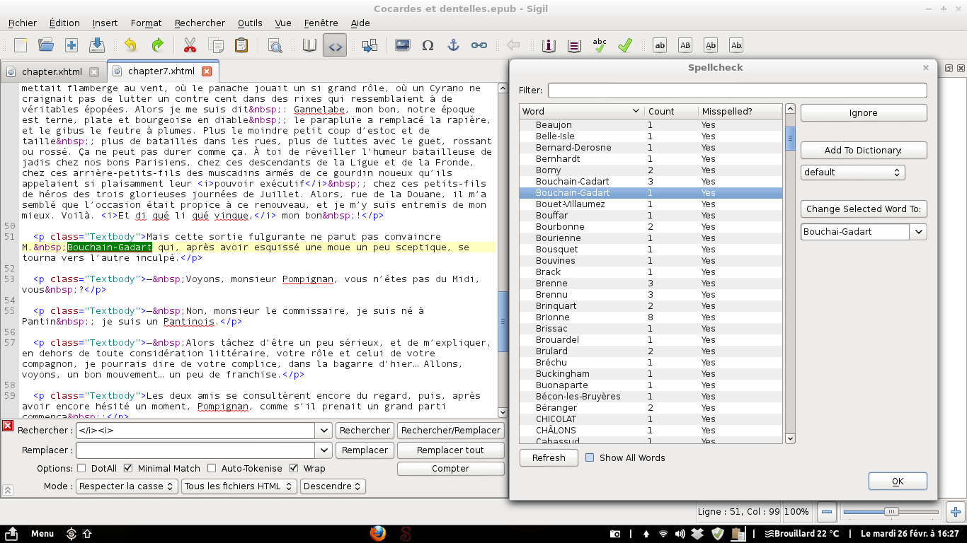

Sigil 0.7.
Il n'existe en version binaire que pour W32 (compatible W64) et MacOS. Les utilisateurs de Linux peuvent soit utiliser la W32 avec Wine, soit compiler en installant au préalable la -grosse- version binaire de Qt5. J'ai fait les deux. Pour lancer ensuite le Sigil compilé, il faut un script. Disons que ce n'est pas encore tout simple de ce côté-là.
Cette version de Sigil dispose d'une nouvelle méthode de correction orthographique performante. Elle utilise le système de liste mais ici, comme tout est intégré, il suffit de cliquer sur un mot de la liste pour le voir apparaître dans son contexte (copie d'écran). Elle fonctionne aussi pour les apostrophes typographiques.
Très pratique. L'essayer, c'est l'adopter. J'espère que les traitements de texte suivront le même chemin.

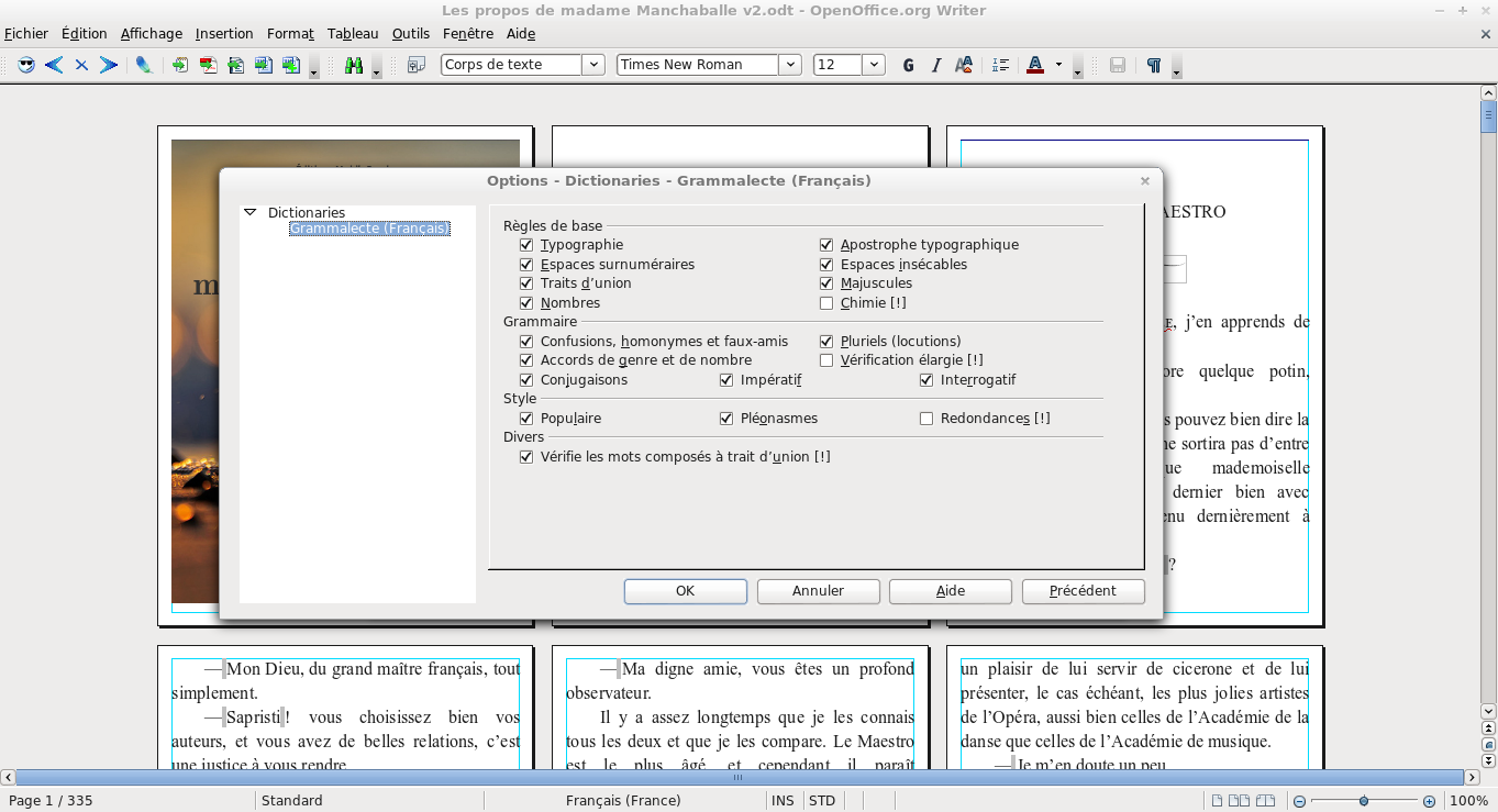

- l'extension Grammalecte en mode passif (soulignés bleus) pour les fautes d'accord, traits d'union manquants, etc. Le livre a été revu par groupes de trois pages.
- quelques macros sur OpenOffice pour la ponctuation
- quelques regex sur Sigil pour certaines insécables
Malheureusement, les mailles de ce filet ne sont toujours pas assez fines. Il doit encore rester de nombreuses fautes... La règle universelle des 80/20 s'applique aussi dans ce domaine. Les dernières fautes, immunisées contre les correcteurs orthographiques et grammaticaux courants (fautes du genre auge/ange), demandent des efforts considérables pour être débusquées. Il existe bien à ce sujet une macro "force brute" que j'hésite à employer en raison du nombre élevé de faux positifs qu'elle génère. Le retour sur fautes est à peu près du même ordre que celui de l'or pour son minerai... Incidemment, si vous avez des tuyaux à ce sujet, je suis très preneur.
