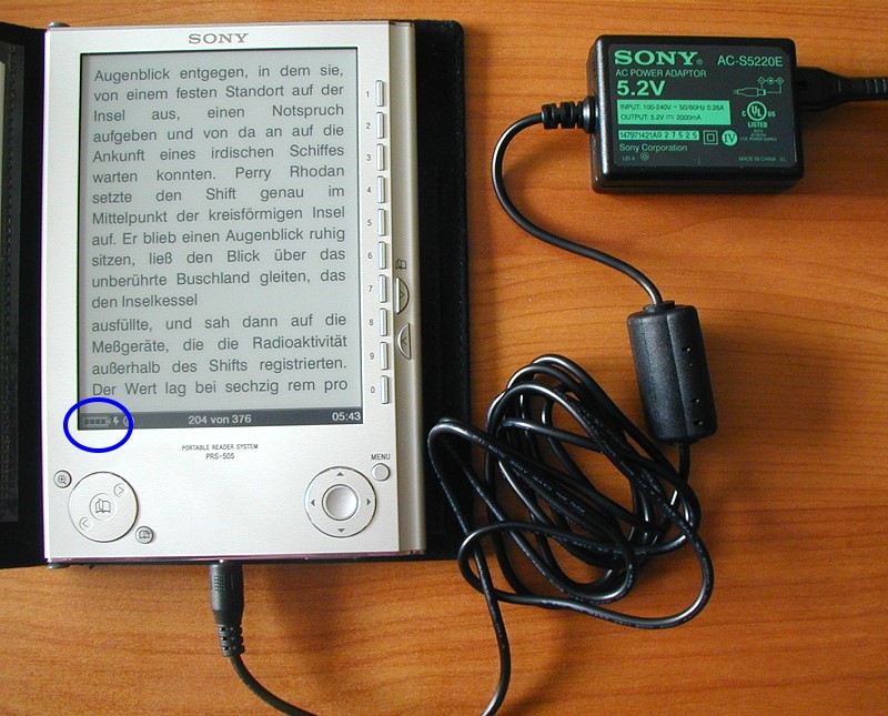

Meine Erfahrung ist die, daß (evtl. auch durch unbeabsichtigtes Laufenlassen eines Hörbuches oder etlicher MP3´s) bei nicht rechtzeitigem Laden des Akkus das Gerät irgendwann durch die zu niedrige Stromspannung "einfriert"!
Es war bei dem betreffenden Gerät zu beobachten, daß selbst ein längeres Anschließen (mehrere Stunden) an den USB-Anschluß des PC´s nichts bewirkt hat. Weder Soft- noch Hard-Reset konnten ausgeführt werden.
Erst das reguläre Sony-Netzteil hat den PRS-505 wieder in´s Leben zurückrufen können (bereits nach wenigen Minuten).
Es ist übrigens auch so, daß - im Gegensatz zu dem USB-Anschluß - bei angeschlossenem Netzteil der Lesebetrieb möglich ist, - d.h., der Reader läd "nebenbei", während man seiner Lieblingslektüre nachgeht.
Erkennbar ist der Ladevorgang über das Netzgerät an dem kleinen Blitz-Symbol, das neben der Akku-Anzeige erscheint.
Nun ist das original Sony-Netzteil momentan noch nicht in Deutschland erhältlich. Ich hatte es mir seinerzeit glücklicherweise gleich aus den Staaten mitbestellt. Aber das PSP-Netzteil hat angeblich dieselben Anschlußwerte wie das Sony-Netzteil (Original: Input 110-240V ~ 50/60Hz 0.26A; Output: 5.2V mit 2000mA) und funktioniert wohl bestens.
Vielleicht könnte ja jemand aus diesem Forum eine Erwerbsquelle für solch ein einzelnes PSP-Netzteil (ohne PSP-Konsole natürlich) bekannt geben? Da haben ganz bestimmt eine Menge PRS-505-Besitzer Interesse dran und die Anschaffung ist aus o.g. Grund mehr als empfehlenswert und sinnvoll.
Darüber hinaus beträgt die Ladezeit über das Netzteil lediglich ca. 2 Stunden gegenüber satten 4 Stunden mittels des USB-Kabels.

Das klingt ja schonmal sehr schön.
Über eine Bezugsadresse würde mich schon freuen.
So ein Netzteil kaufe ich mir dann bestimmt. Das ist wirklich eine sinnvolle Anschaffung.
Dann könnte ich mir zuhause auch mal meine Hörbücher mit dem Ding im Netzbetrieb anhören.
Guter Tipp mit dem PSB-Netzteil!

http://www.amazon.de/Sony-PSP-Netzte.../dp/B000A6QXU0
...oder sicherlich auch in den meisten Unterhaltungselektronik-Kauftempeln vor Ort.

Alternativ gibt es bei Amazon übrigens auch noch ein Netzteil der Fa. Gomadic für den PRS 505, ebenso ein Ladegerät, in dem 4 handeslübliche AA-Batterien drin sind und die 2-3 x eine komplette Aufladung des Readers ermöglichen sollen. - not testet
Hier der Original-Link der Firma:
http://www.gomadic.com/sony-reader-p...-extender.html
Mein PRS 505 war übrigens auch schon ein paar mal komplett leer und konnte ohne besondere Probleme via USB am PC wieder geladen werden.
Das lässt ja hoffen, dass man im Notfall auch mal Glück haben kann. So lange ich jedoch funktionierendes Ladegerät besitze, werde ich diesen Versuch mit Sicherheit nicht machen. Ich habe einfach keine Lust, meinen Reader nicht mehr anzukriegen, falls es am Ende noch nicht klappt.
Sobald ich jedoch ein richtiges Ladegerät besitze (so eins, wo man unten den kleinen Blitz in der Statuszeile sieht), werde ich den Reader mal testweise komplett leerlaufen lassen, um zu testen, inwiefern die USB-Ladung am PC noch funktioniert. Alles im Interesse der Wissenschaft. Na ja - nicht unbedingt der Wissenschaft, aber doch zumindest in meinem Interesse; und dem von einigen Leuten hier.
Aber wenn noch andere ein vernünftiges Netzteil haben, so wäre es sicher interessant, wenn einer von euch diesen Test mal macht.
Zu verlieren hat da ja niemand etwas. Im schlimmsten Fall kann man den Reader nicht per USB aufladen. Dann muss er halt erstmal ans Netzgerät.
Mir fällt aber ein, dass ich auch schonmal ein Handy hatte, wo es genauso war. Das Handy lud ebenfalls auf, wenn man es per USB-Datenkabel mit dem Rechner verband. Als es aber mal ganz leer war, funktionierte die Aufladung am PC nicht mehr - obwohl ich es viele Stunden dran ließ.
Als ich es dann an die Steckdose hängte, dauerte es ca. fünf bis zehn Minuten, bis auf dem Display der Ladevorgang angezeigt wurde.
Ich machte dann mal den Test, zog es sofort vom Netzstecker ab und hängte es ans PC-Datenkabel. Daraufhin lud es wieder ganz normal auf. Ich packte es dann aber doch wieder an die Steckdose, weil es etwas schneller ging.
Als es per USB gar nicht mehr ging, war es halt richtig leer; so leer, dass es sich auch nicht mehr einschalten ließ.
Offenbar ist dieses Phänomen bei USB-aufladbaren Geräten keine absolute Seltenheit.
