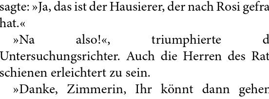

@sento
Hallo, ich hoffe du kannst mir helfen (so wie ja schon mehrfach in der Vergangenheit).
Ich hab gerade ein "Wort" in der hyphen.dic hinzugefügt, nachdem ich merkte, daß der PBT dort nicht trennt. Ich hab das Gerät dann neu gestartet, und das Buch auf der gleichen Seite aufgemacht, aber er trennt dort immer noch nicht.
Es handelt sich um das Wort "Untersuchungsrichter". Ich hab mir gedacht, es reicht, wenn ich "Untersuch" benutze. Ich hab dann folgende 2 Zeilen eingefügt:
.un1ter1such
.Un1ter1such
Mach ich da was falsch, oder warum wird das Wort immer noch nicht getrennt? Andere Worte werden getrennt, also die Silbentrennung ist aktiv ...
Danke noch mal für deine Hilfe

Es gibt mehrere Möglichkeiten warum er dort nicht trennt. Versuch einmal eine 7 zu benutzen und keine 1.
Du kannst ihn auch nicht zwingen an einer Stelle zu trennen. Nur die Möglichkeit dazu geben. Das Programm sieht sich den ganzen Absatz an und versucht die Trennungen so optimal wie möglich für den Absatz zu gestalten.
Es ist allerdings möglich, dass für die besagten Stellen Verbote existieren, die eine Trennung verhindern. Du könntest dich auf die Suche danach begeben in der Silbentabelle. Ich würde zuerst die 1 gegen 7 austauschen. Hilft das nichts das Wort komplett ausschreiben und für die Trennstellen eine 7 verwenden.
Ich vermute einfach ein Verbot irgendwo. Das würde ich aber nicht außer Kraft setzen. Wer weiß wofür es ursprünglich gedacht ist. Nun gibt es die Möglichkeit, dass dein Wort zu kurz ist (deshalb der Vorschlag mit dem ausschreiben), aber das denke ich ist nicht das Problem, da deine Definition bereits sehr lang ist. Daher meine Vermutung, dass ein Trennverbot deine Trennung "aufhebt". Mit einer 1 hast du die schwächste Variante gewählt. Eine 7 kann nur noch von einer 8 außer Kraft gesetzt werden.

Ich hab mal alle 1 durch 7 ersetzten, das hat nicht geholfen. Das ganze Wort auszuschreiben hat auch keinen Unterschied gemacht. In der Silbentabelle habe ich jetzt auch nix gefunden, was es verbieten könnte, aber vielleicht habe ich es auch nur übersehen.
Naja, ist jetzt auch nicht so akkut. Bei Gelegenheit befaße ich mich noch mal näher damit. Danke auf jeden Fall für deine Tips.

Es ist auch möglich, dass er dort nicht trennt, weil er es nicht für "sinnvoll" für das Gesamtschriftbild des betreffenden Absatz hält. Nur weil er dort trennen kann, muss er es nicht auch tun.
Um zu testen, ob es an der Trennung liegt, könntest du ein epub erstellen, dass dieses spezielle Wort mehrfach in einem Absatz enthält und mit Pinch-To-Zoom die Größe mehrmals ändern. Wird das Wort niemals an den Stellen getrennt, dann liegt es wirklich an den Einstellungen in der Silbentrennungsdatei.
Wenn das ganze Wort vollständig mit Trennung vorgegeben wird, sollte es meistens funktionieren, weshalb ich eben darauf tippe, dass er es nicht für angebracht hält dort zu trennen, weil das nicht die beste Option ist, um den Absatz optimal auszurichten.

Mir ist schon klar, daß nicht sofort getrennt wird, wenn der Leerabstand etwas größer ist. Aber in dem Fall ist es doch auffällig. Ich hab damals beim ersten Lesen einen Screenshot mit dem Gerät gemacht. Ich denke, wenn es hier nicht sinnvoll ist, dann weiß ich auch nicht, siehe Anhang. Hinten fehlen noch 2 Zeichen auf dem Screenshot, aber ich denke man kann es trotzdem gut erkennen ...
O.k. ich werde mal ein epub erstellen, in denen das Wort mehrfach vorkommt. Ich bin mal gespannt, was dann rauskommt.

als kleines Update: ich hab mal einen kleinen Test gemacht.
Ich hab eine epub erstellt, in der mehrmals direkt hintereinander das Wort "Untersuchungsrichter" vorkommt. Und es wurde wirklich getrennt, an verschiedenen Stellen. Also scheinbar will das Pocketbook das Wort im Originaltext an der Stelle einfach nicht trennen, obwohl die Zeile dann etwas auseinandergezogen aussieht.
Aber noch was: Ich hab mal spaßeshalber die von mir eingefügte Silbentrennung im hyph.dic wieder entfernt ... daraufhin wurde das Wort überhaupt nicht mehr getrennt.

Man kann leider die Silbentrennung in dieser Hinsicht nicht bearbeiten. Zumindest nicht in der Silbentrennungstabelle. Die Regeln nach welchem das Pocketbook eine Trennstelle auch zur Anwendung bringt, bleibt mir daher vorerst ein Rätsel. Ich vermute das Pocketbook versucht über einen Absatz möglichst optimal die Trennungen zu setzen, so dass ein schönes Schriftbild entsteht. Leider gelingt es der Silbentrennung im AdobeReader leider nicht so gut wie im FBReader. Beeinflussen ließ es sich leider nicht.
