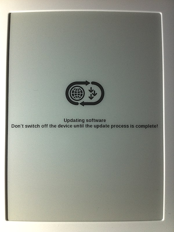

Hallo,
bin verzweifelt und hoffe, dass mir hier jemand weiterhelfen kann.
Konnte über die Forensuche, Google und die PocketBook-Website sowie die Anleitung des Gerätes keine Informationen finden.
Ich habe versucht, das Firmwareupdate 3.3 (http://www.pocketbook-int.com/de/node/4470) auf einem PocketBook 613 zu machen. Das Gerät sagt mir „Updating Software“ und reagiert nun seit Stunden nicht mehr.
Die Power-Taste bewirkt (wie auch alle anderen Tasten) nichts.
„Reset“ lässt das Display kurz flackern, ändert sonst aber nicht.
Weiß jemand, wie ich das Gerät in den Auslieferungszustand bringen kann? Gibt es andere Ideen?
Vielen Dank für Eure Mithilfe :)

1. Versuch: Flash mit Power und Blättertasten neu einleiten
2. Versuch: Reset und dann Flashvorgang neu starten.
3. Versuch: Stecker abziehen, warten ob er neu bootet sonst versuchen über den Schalter aus und wieder an zu schalten. Dann neu flashen.
3. Versuch: Sollte das nicht helfen wenn möglich Akku rausnehmen (geht das beim 613? beim 603 war's kein problem). Anschliessend Flashvorgang neu starten.
Wenn gar nichts geht wieder melden

Vielen lieben Dank für Deine Antwort.
Leider zeigt der Reader immernoch den Updatehinweis an.
Zu 1.: Ich habe „Power“ und die beiden Blätter-Tasten gleichzeitig gedrückt (das soll den Flashvorgang einleiten?). Daraufhin ist allerdings nichts passiert.
Zu 2.: Wenn ich noch dazu gleichzeitig „Reset“ drücke, blinkt der Bildschirm kurz, zeigt dann aber wieder „Updating Software“ an.
Zu 3.: Ob ich das USB-Kabel angeschlossen habe oder nicht, das Gerät zeigt einfach nur den bekannten Text an. Ausschalten (und Einschalten) kann ich gar nicht: Die Power-LED leuchtet permantent, auch wenn ich lange den Power-Button drücke.
Zu 4.: Habe den Akku entfernt. Nachdem ich ihn wieder angeschlossen habe, blinkt das Display kurz, wie beim Reset, und zeigt dann wieder „Updating Software“ an.
Ich komme also überhaupt nicht mehr weg von dem „Updating Software“-Zustand :/

Okay, das ist jetzt echt schwierig.
Nimm nochmal den Akku für mindestens eine halbe Stunde raus und drücke für mindestens 10 Sekunden die Power Taste (ohne Akku). Das sollte alle internen Kondensatoren leeren, dann nochmal versuchen neu zu flashen.
Wenn auch das nichts hilft kann ich dir nur empfehlen dich an den Support zu wenden, dann ist da was kaputt.

Hat das 613 einen Speicherkartenschacht? Wenn ja, erst einmal versuchen die (alte) FW mittels Speicherkarte wieder auf den Reader zu bringen. Normalerweise wird die Speicherkarte beim Update vorrangig vor dem internen Speicher behandelt (zumindest beim 602, ich denke aber das es bei den anderen 6xx - Modellen gleichfalls ist).
Vorgehensweise:
- auf die Speicherkarte (formatiert mit FAT32) die (alte) FW kopieren (swupdate.bin)
- Speicherkarte einstecken
- Akku wieder anschließen
- Reader starten (Tastenkombination für den Updatevorgang benutzen)
- warten was sich tut (ich hoffe das es klappt und die FW installiert wird)
Kurze Rückinfo ob es was geholfen hat wäre schön.

Genau, aber nicht die alte, sondern noch einmal die neue. Alte ist nicht verfügbar.

Nochmal vielen Dank für Eure Hilfe, leider ist der Reader immer noch halb tot :/
Was ich gemacht habe:
Von der internen SD-Karte habe ich per Kartenleser die SWUPDATE.BIN entfernt. Laut Anleitung wird nämlich der interne Speicher vorrangig behandelt — eigentlich blöd, extern wäre geschickter, da man den ja einfacher entfernen kann.
Habe jetzt also SWUPDATE.BIN (sw_20120913_613_EURO_H3.3.3606_3.3.3631_user) nur auf der externen FAT32-formatierten Speicherkarte (mit Master Boot Record). Die alte Firmware ist ja nicht mehr verfügbar.
Das Leeren der Kondensatoren war schonmal eine gute Idee. Ich habe den Akku über 30 Minuten lang abgestöpselt und bevor ich ihn wieder angeschlossen habe sowohl „Power“ als auch „Reset“ für 10 Sekunden lang gedrückt.
Beim einstecken des Akkus habe ich die OK- und Vorwärts-Taste gedrückt gehalten. Offenbar ist das nicht die korrekte Tastenkombination zum Starten des Update-Vorgangs, obwohl es in der Anleitung steht. Das Gerät hat normal gebootet und den Startbildschirm angezeigt. Leider ist es direkt hängen geblieben und hat nicht mehr reagiert.
Ich habe dann nochmal den Akku abgestöpselt, „Power“ gedrückt gehalten und beim Anstöpseln des Akkus „Rückwärts“ und „Vorwärts“ gedrückt. Danach meldet sich das Gerät mit „Updating from SD card“ und bleibt dabei stehen.
Also, egal ob ich in das bestehende System boote oder das Update anstoße, das Gerät friert kurz nach dem Start ein :/

Das liest sich ja dann wie ein Einsenden an den Kundenservice.
Bitte Zwei Blättern-tasten gedruckt halten, nicht OK- und Vorwärts-Taste. Die Anleitung wird Korrigiert.

Hat alles nicht geklappt. Habe aufgegeben. Vielen Dank Euch
