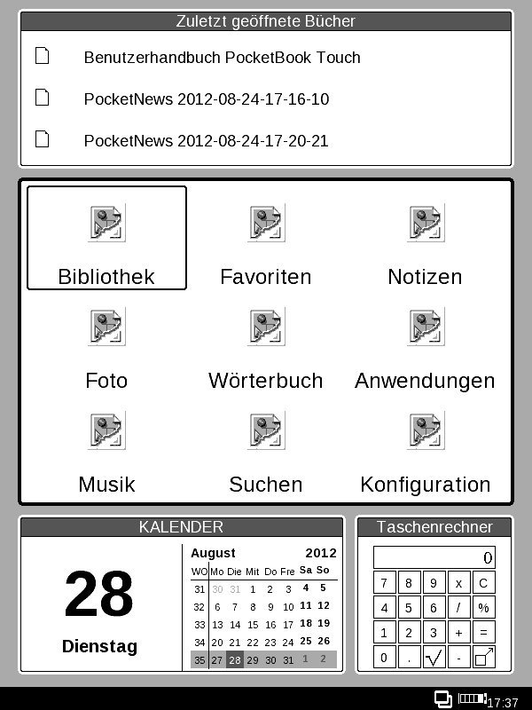

Hallo Ronny,
tolle Arbeit die Du bist jetzt geleistet hast. Bin begeistert!
Ein kleines Problem habe ich momentan: Habe Deine neuen Themes ausprobiert (zuerst CrystalW+i+p danach das CrystalB+i+p leider komme ich jetzt nicht mehr in das Konfiguartionsmenü, auch sind die Icons nicht vorhanden? Was habe ich falsch gemacht (das erste schien noch zu funktionieren)

@Bobsley111,
mach einen Reset (keine Nadel verwenden), dann sollte es wieder klappen.
Nach einem Themewechsel empfiehlt sich das Gerät aus/ein zuschalten.
Hallo,
leider habe ich dafür keine Erklärung. Den Screenshot finde ich allerdings interessant, sieht gar nicht wie bei meinem PB 622 aus.
Da Du ja sicher noch die USB-Verbindung herstellen kannst, lösche einfach alle Themen und starte den PB 622 neu. Dann sollte automatisch das Standard-Thema wieder aktiviert sein und alles geht. Bitte berichte uns.
Viel Erfolg!
Hallo Ronny,
Attachment 91437
Gruss
Servus,
nur mal zur Sicherheit und ich weiss gar nicht ob das überhaupt geht, aber du hast schon eine Firmware für den 622 drauf?
Die Benutzeroberfläche sieht sehr stark nach der PRO FW aus (602/603/612...). Kann es sein das du dich da vergriffen hast? Würde auf jeden Fall erklären warum das Theme nicht sorichtig geht
troll05 is offline   Reply With Quote

Hallo,
also es ist alles etwas merkwürdig.
1. Ein Reset bewirkt eigentlich nichts, der oben gezeigte Homescreen erscheint auch dann wieder.
2. Ein löschen der Themes ist nicht möglich, Dateien sind schreibgeschützt, somit kann ich nicht aufs Standardtheme zurück (Betriebssystem Linux Mint)
3. Der tip mit der Firmware bringt mich insofern weiter, das ich nach einem Firmwareupdate über SD-Karte wenigstens wieder mein StandardTheme bekomme.
Ich poste hier nun mal die Daten nach dem Fimwareupdate:
Modell: Pocketbook 622
Seriennummer: xxxxxxxxxxxxxxxxxxxxx
Hardwaretyp: ep7
Softwarerevision: D622.3.2.108 20120405_180048
RAM-Größe: 128MB
Parameter des E-Ink Bildschirms: default
Allerdings habe ich das gleiche Problem nachdem ich wieder das CrystalB+I+P Theme auswähle(CrystalW+i+p funktioniert!), einzige Lösung bis jetzt erneutes Firmwareupdate über SD.
Gruss
Eugen
Bobsley111 is offline   Reply With Quote
Verstehe ich nicht, denn ich kann bei mir problemlos Themes löschen.
Äußerst seltsam. Ich kann das Problem nicht reproduzieren egal wie oft ich welches Theme wechsle. Alles stabil bei mir.
Einzigster Unterschied ist die Firmware. Ich habe die etwas neuere 3.2.122 auf meinem PB.
Ich habe aber schon wieder diverse Änderungen vorgenommen. Teste mal bitte die aktuellen Versionen.
Gruß
Ronny

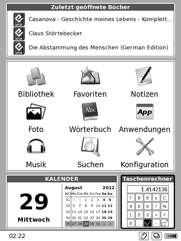

Test-Theme für Pocketbook 622
Hallo Leute,
ich komm weder zum Lesen noch zum Schlafen...
Habe wieder etwas herausgefunden:
Der von Bobsley111 gezeigte Screenshot ist sogar einstellbar.
Dazu hänge ich erst einmal nur hier das Crystal-Test-Theme dran. Wer Lust und Laune hat kann es mal probieren. Rechts unten, wo hier der Taschenrechner zu sehen ist, war bei mir ursprünglich weiß. Ein langes Drücken auf die Fläche lässt ein Menü aufpoppen, wo man festlegen kann, was da zu sehen ist. Das von Bobsley111 genannte Problem taucht bei mir aber auch nicht mit diesem Thema auf. Alles bestens.
Ich bitte um Feedback. Wenn's gefällt und funktioniert, dann haben wir bald 16 Themes (vorhandene 8 mal 2 Varianten).
Gute Nacht!
Ronny
Edit 01.09.12: Test-Theme entfernt, da nun ein kompletter Themen-Satz im ersten Post zu finden ist.
