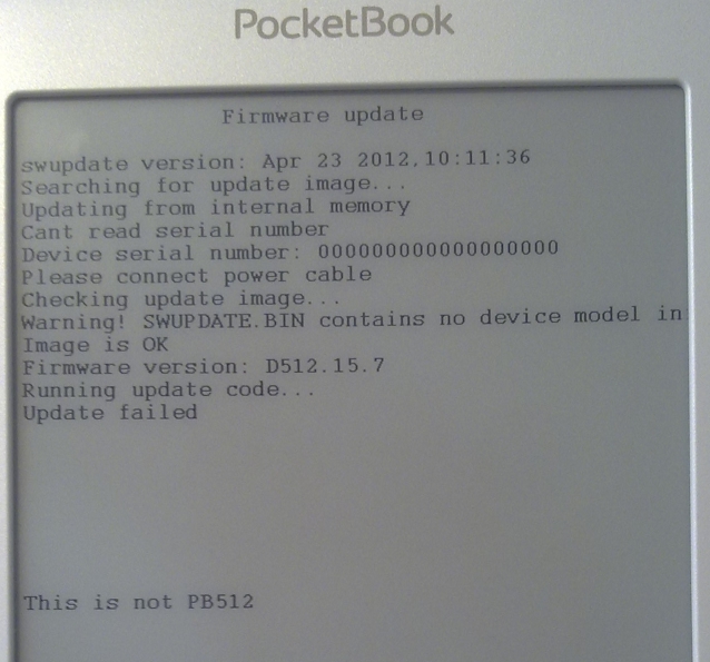

Ich habe aber nicht geglückt, ERROR(siehe Foto):
Warning: SWUPDATE.BIN contains no device model in
Image is OK
Firmware version: D512.15.7
Running update code...
Update failed
This is not PB512
PS: Ich habe vor 2 Woche Firmware 15.5 schon drauf.

Vielleicht eine falsche Version? Versuch mal diesen Link, 15.7 vom Support Pocketbook Deutschland für 611

Forkosigan is offline   Reply With Quote

Danke troll05 und Forkosigan,
habe die Firmware aus DE Site unterzogen und hochgeladen. Einwandfrei!
PS: Die Release note 15.7 aus US site ist immer noch mit dem Name:
RN_PB_360_Plus%28ENG%29.pdf (also für PB360!) Forkosignan hat recht!
Scheinbar sind die Deutsche Jungs noch zuverlässiger. :-)
