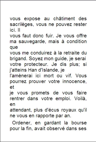

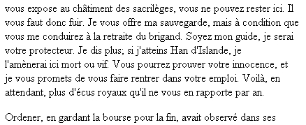

Essai de conversion d'un fichier html en fichier prc avec Mobipocket (à gauche le fichier prc, à droite le fichier html): existe-il un tutoriel en français pour réussir une conversion ?

A première vue il y a des soucis avec le HTML pour obtenir un résultat pareil en PRC. Des balises <br /> insérées en trop peut être ?

J'ai supprimé des balises <p>. Mais c'est fastidieux...
