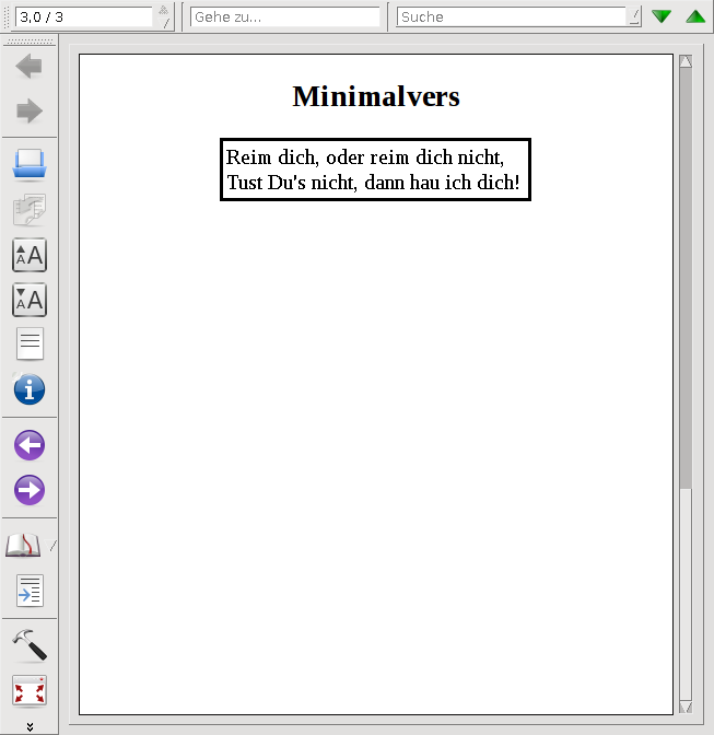

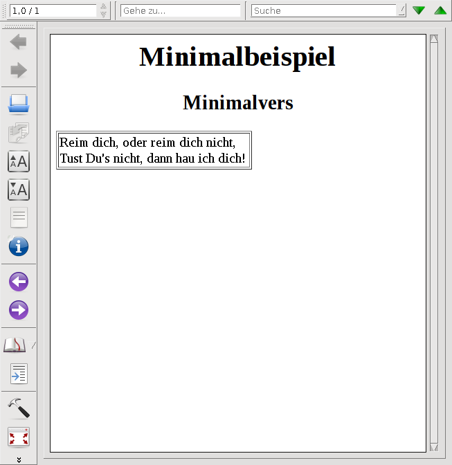

Old 10-13-2011, 08:26 PM   #14
praetor
Skeptiker
praetor began at the beginning.
praetor's Avatar
Posts: 84
Join Date: Oct 2011
Location: Thüringen
Device: Kindle 3
Originally Posted by Billi View Post
Sieht der Text so aus, wie Du ihn Dir vorstellst?
Nein, leider nicht. Auf meinem Calibre-previewer sieht die prc so aus: wie in der prc.png. Aussehen soll es aber wie in der epub.png (von den Überschriften können wir hier absehen). Aber weil Du Dir die Mühe gemacht hast, gebe ich Dir trotzdem Karma, wenn Du mir sagst, ob und wie ich überhaupt welches verteilen kann.
ID:	77760   Click image for larger version
praetor is offline   Reply With Quote
Hm, habe dasselbe versucht wie Billi mit demselben Ergebnis, und auch bei mir ist die Darstellung in Calibre verschoben, aber du willst doch auf dem Kindle lesen, und nicht mit Calibre, und zumindest auf meinen Kindle Apps ist die Darstellung korrekt
