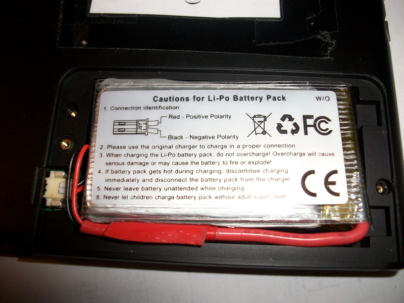

Pour ceux que ça interresse, voici une alternative à la batterie originale d'un cybook gen3
J'ai en effet un problème de batterie avec mon vieux cybook gen3 ( plus de 2 ans déjà). La batterie ne tient pas 4 jours ( j'en suis à ma 2me). Au prix de 44,99 chez bookeen , ça commence à revenir cher. J'ai donc trouvé une alternative qui nécessite un peu de bricolage ( mais ça marche ) . J'ai achete chez http://www.ckado.com la batterie lipo HM-5G4-Z-21 ( 10,30 € l'unité ).La connectique n'est pas adaptée pour le cybook, il faut donc reprendre celle de l'ancienne batterie (attention à ne pas couper en même temps les 2 fils des batteries , sinon c'est le court circuit assuré).

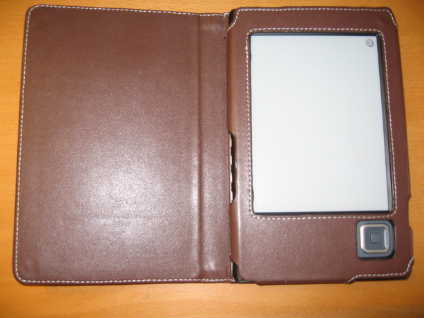

Voici la batterie installée dans l'appareil , on ne peut pas fermer le petit capot plastique mais avec la couverture de protection Cybook, ça n'a pas d'importance.

Oula, je déconseille VIVEMENT ce genre de manipulation, le chargeur dans le Gen3 (et c'est valable pour toutes les machines) est fait pour fonctionner avec la batteri d'origine. Tu risque d'avoir des soucis plus ou moins important a moyen/long terme, soit endommager le Gen3, soit endommager gravement la batterie
Pas de souci pour le moment, s'il s'agit d'une LIPO 1000Mah comme la batterie d'origine. De toute façon, comme je l'ai déjà bien bricolé ( branchement du port série) et qu'il a déjà plus de 2 ans, je ne risque pas grand-chose. De plus je pense qu'il suffit de respecter le type de batterie et la puissance , le reste n'est que du marketing pour qu'on achète bien les batteries du constructeur au tarif le plus élevé.
Non type & puissance ne sont pas forcement suffisant, a type et puissance identiques quand les fabricants sont différents, tu peux avoir des (mauvaises) surprises.
Bref, je ne dit pas que ça ne peux pas marcher correctement, juste qu'il ne faut pas s'amuser a ça sans bien connaitre le sujet, une batterie, c'est un objet dangeureux qu'il est facile d'endommager, et qui peux provoquer des dégats (explosion, embrasement, etc..).
Bonjour,
Une batterie LIPO reste une batterie LIPO. Les problèmes avec ce genre de batterie ne se produisent qu'en cas de mauvaise manipulation. Pour charger une lipo ( voir http://www.ni-cd.net/accusphp/theori...ium/charge.php ), il faut respecter scrupuleusement la tension de charge ( 4.2V ) et le courant de charge (de C/2 a 1C). Il n'existe pas d'autre critères à ma connaissance. Précaution à prendre, il ne faut donc pas utiliser de batterie de plus faible puissance car dans la première partie de la charge, celle-ci est réalisée au courant Max de charge. Le critère de qualité de fabrication peut sans doute jouer sur la durée de vie de la batterie mais à 10,30€ , je prends le risque sans souci.
