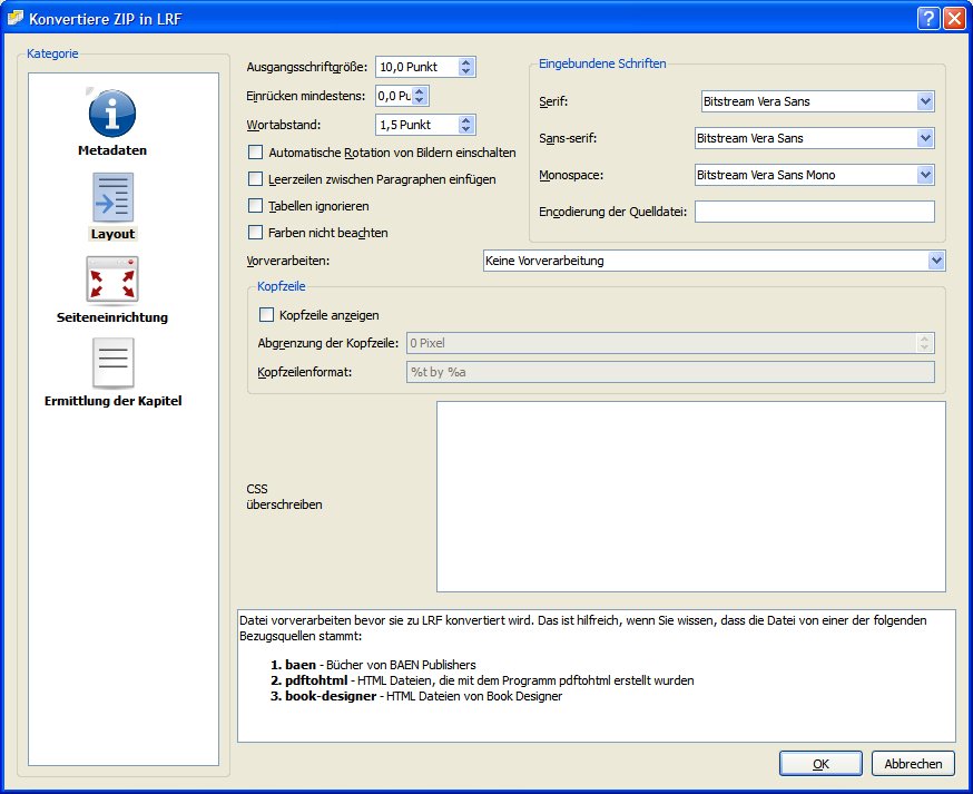

Anbei ein LRF mit eingebetteter "Bitstream Vera Sans" sowie ein Screenshot mit den Einstellungen aus Calibre. Funktioniert das LRF mit der korrekten Schriftart auf Deinem PRS-500? Wenn ja, dann hast Du entweder doch eine Version der jeweiligen Schriftart erwischt, die der Sony nicht mag oder du hast bei den Einstellungen in Calibre was übersehen. Wenn nein, dann sieht es wohl leider düster mit Calibre+eingebettete Schriften+PRS-500 aus...
