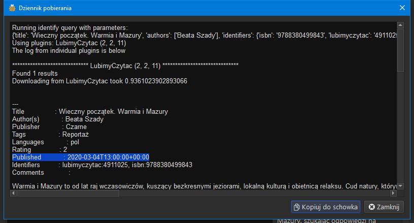

Przykłady błędnego uzupełniania daty wydania tytułu (tak naprawdę jest ich ogrom na ok. 30-40 ostatnio przetestowanych tytułów):
1. Leszek Błażyński - Pięści anioła. Walka o złoto Zbigniewa Pietrzykowskiego | ISBN: 9788380919211 | ID lubimyczytac: 4931546 | Data wydania: 30 czerwiec 2020 {wyświetla: sty 2020}
2. Bartosz T. Wieliński - Wojna lekarzy Hitlera | ISBN: 9788326836565 | ID lubimyczytac: 4963921 | Data wydania: 14 kwietnia 2021 {wyświetla: sty 2021}
3. Beata Szady - Wieczny początek. Warmia i Mazury |ISBN: 9788380499843 | ID lubimyczytac: 4911025 | Data wydania: 4 marca 2020 {wyświetla: sty 2020}
właśnie zauważyłem coś ciekawego, a mianowicie w tytule:
Olga Szmidt - Kownacka | ISBN: 9788380494053 | ID lubimyczytac: 9788380494053
dodanym do biblioteki 6 września 2021, a więc dwie a może i trzy wersje wtyczki LC wstecz też wystąpił błąd wyświetlania daty wydania zamiast "lis 2016" jest "sty 2016",
więc to nie jest kwestia daty wydania wtyczki, bowiem w kolejnych dodanych do biblioteki tytułach ten błąd praktycznie nie występuje (niemalże normą stał się dopiero ok. 10 stycznia br. )
Tytuły gdzie metadane dot. daty wydania są wyświetlane poprawnie (zaznaczam to są wyjątki na ok. 30-40 przetestowanych tytułów):
a) Anna Wylegała - Był dwór, nie ma dworu | ISBN: 9788381913539 | ID lubimyczytac: 4985360 | Data wydania: 10 październik 2021 {wyswietla: paź 2021}
b) Hanna Faryna-Paszkiewicz - Kobusz. Jan Kobuszewski z drugiej strony sceny | ISBN: 9788327719577 | ID lubimyczytac: 4981839 | Data wydania: 15 września 2021 {wyświetla: wrz 2021}
Warto nadmienić, że nie mam zainstalowanych innych wtyczek. Jedno co może się "gryźć" to fakt, że używam calibre 5.x na Windows 7, a jak wiadomo jest to trochę partyzantka, bo teoretycznie nie powinno się go używać na tak starym systemie... tylko dlaczego jedne tytuły są ok, a inne nie Teoretycznie wszystko powinno być błędne. A może to raczej wina lubimyczytac.pl
greenbutton is offline   Reply With Quote

Hmmm… U mnie działa…
Naprawdę chciałabym wyłapać ten błąd. Może w dzienniku/logu jest coś, co mogłoby pomóc w namierzeniu problemu.
EDIT: Specjalnie na potrzeby testu dorwałam komputer z systemem Windows 7, zainstalowałam Calibre 5.34 i potwierdzam, że wtyczka działa poprawnie, pobiera prawidłowe daty dla każdej przetestowanej pozycji.
ID:	191647   Click image for larger version
