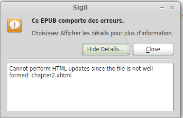

Sigil et l'affichage des insécables.
Qt a modifié la façon dont sont affichées les insécables (fines ou pas). Pour la version 0.7.3 de Sigil:
- les insécables sont affichées en vue code par
- les fines sont affichées en vue code par un espace blanc normal, ce qu'il fait qu'il n'est pas aisé de savoir si elles sont présentes ou non. En vue livre on devrait se rendre compte - théoriquement - qu'il s'agit bien de fines... Sur le Kobo, on le voit clairement.
Un developpeur de Sigil a produit l'EPUB joint pour tenter de clarifier les choses...

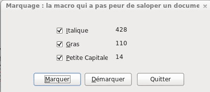

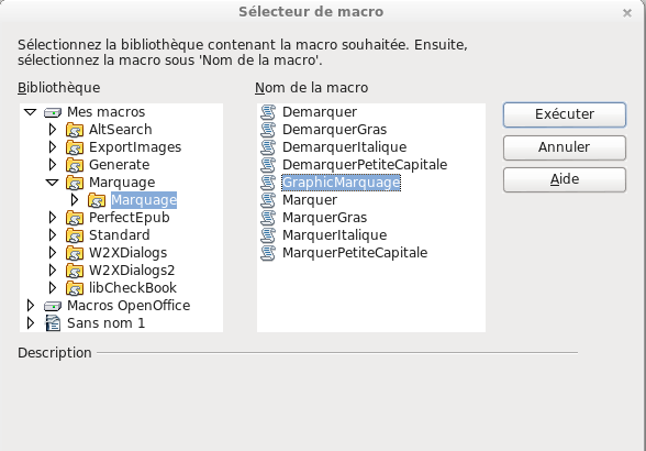

L'extension Marquage.oxt (AOO - LibreOffice)
Je sauvegarde les textes venant de l'OCR au format html. Je préfère tout reformater ensuite par défaut (ctrl M) puis tout restructurer. Il est cependant dommage de perdre toutes les mentions italiques, gras ou petites capitales que l'on devra remettre manuellement telles quelles.
L'extension Marquage (merci à son auteur que je ne connais pas) est une macro. Il vous est conseillé de la lancer avant de reformater par défaut afin de marquer les italiques, etc., puis après le reformatage par défaut afin de démarquer les italiques, etc. En bref la macro est à passer deux fois (voir photos).

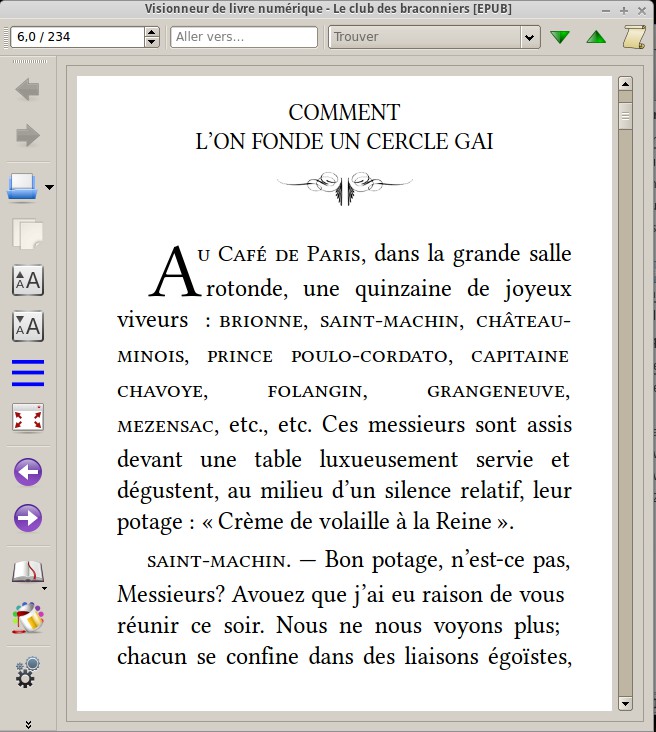

Pour terminer, j'ai bien sûr downloadé votre Le club des braconniers de ce Monsieur O'Monroy que je ne connaissais point, et la mise en page élégante que vous avez choisie pour tenter j'imagine de recréer l'ambiance des ouvrages un peu frivoles de cette époque est fort agréable à l'œil.
Hélas, sous Calibre (je n'aurai sans doute pas le problème avec le Kobo Glo) les parties de texte affichées en capitales d'imprimerie (noms des protagonistes, par exemple) sont quasiment illisibles. Je pourrais bien sûr remplacer "Linux Libertine" dans la feuille de style par Verdana (je ne veux pas voir d'autre police sur mon écran d'ordinateur, à part Terminus pour le monospace).. oui mais voilà... les noms des protagonistes apparaissent alors en lettres minuscules ce qui bien entendu obère la lisibilité de l'ouvrage et ne correspond plus du tout à ce que vous souhaitiez en tant que designer/typographe..! Ce qui veut dire, qu'il me faudrait pour corriger ce problème, soit utiliser une police de type "small caps" (je n'en connais pas qui s'affiche correctement dans mon environnement linux).. soit reprendre l'ensemble du texte et le modifier en "majusculisant" tout ce qui tombe dans les classes smcpTypeV ou smcpIncise...
Je plaisante, bien sûr.. dans la mesure où là où une "class=" est spéficiée, il doit y avoir un moyen plus élégant... à condition de connaître un tant soit peu les feuilles de style css et le langage xhtml, ce qui n'est pas mon cas. Au pire, une petite regex bien sentie exécutée via une commande :bufdo sous Vim devrait me permettre de régler ce petit problème en deux coups de cuillère à pot..
Bien entendu, mes remarques relatives à l'ouvrage de Monsieur O'Monroy ne sont pas à prendre comme une critique ou encore moins des récriminations de ma part.
J'ai seulement pensé que vous trouveriez peut-être quelque utilité à connaître en retour le point de vue d'un utilisateur ordinaire dont l'environnement diffère quelque peu du vôtre.

Lisibilité du Club des braconniers
Je teste en général mes livres avec ADE, calibre et, l'an dernier avec ma PRS-505. il peut y avoir de grosses différences d'affichage selon les machines, les logiciels de lecture et parfois dès que l'on s'écarte du plus petit dénominateur commun...
Toute la série O'Monroy (45 livres) est passée en v2 en début d'année 2013 en vue de la publication dans noslivres.net. La v2 (postée juste en-dessous de la v1) n'a pas à ma connaissance de problèmes d'affichage avec le viewer de calibre, notamment pour la police petites capitales. Voir ma copie d'écran ci-dessous (viewer de calibre - Linux).
J'ai publié pour la série O'Monroy à côté de chaque EPUB, des PDF aux formats 6 et 9.7 pouces pour lesquels il ne devrait pas y avoir de problème d'afichage. Ayant eu l'occasion de tester un de mes derniers PDF 6 pouces sur une Galaxy Tab de 7 pouces (avec Mantano premium et Aldiko), je n'ai pas noté de problèmes particuliers, ce qui ne veut pas dire bien sûr qu'il n'y aura pas de problèmes sur un autre support.

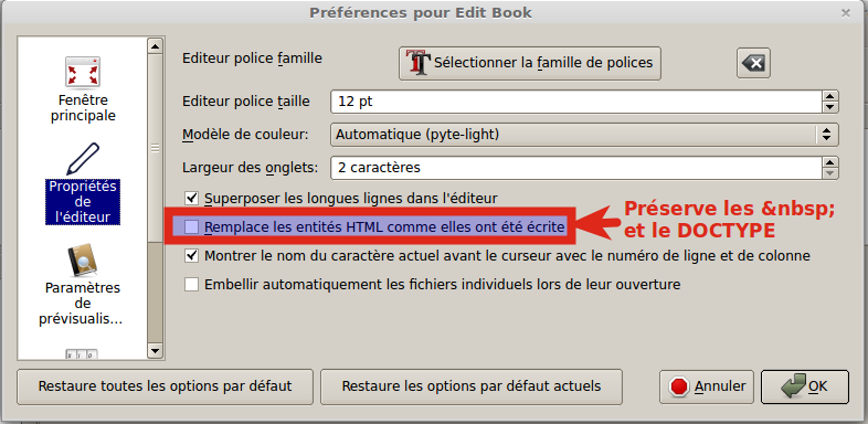

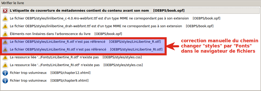

Calibre pour remplacer -presque- Sigil
Le développement de Sigil - hors maintenance - a été arrêté il y a quelques mois. L'auteur de calibre a décidé d'y intégrer les fonctions essentielles de Sigil. Vous pourrez juger des premiers résultats obtenus après un développement éclair de quelques semaines en installant une version récente de calibre (à partir de la 1.15): il est parvenu à reproduire les fonctions essentielles de Sigil (la vue livres est remplacées par une pre-view).
On peut désormais ouvrir un EPUB avec edit e-book et modifier son EPUB comme on le fait avec Sigil. Il manque encore la vérification du vocabulaire et les fonctions "saved searches" et "saved clips". calibre étant open source, il sera tout à fait possible de compléter ce premier jet si l'on en a la compétence.
Un sous-forum dédié a été ouvert sur MobileRead à ce sujet le 22 décembre 2013.

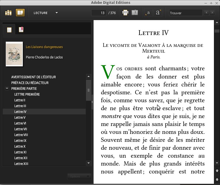

Lettrines avec Sigil
Voici un exemple possible de la façon de mettre en place des lettrines avec Sigil. Il donne de bons résultats avec ADE. J'utilise deux fontes, l'une pour l'affichage de la lettrine, l'autre pour les petites capitales du texte d'appoint. Il est possible de prendre en compte les différences de forme (A ou V) et de taille des lettres (cf. J, Ç, Q). L'usage du double span (let1 + let2 ou let4) facilite, me semble t-il, le positionnement de la lettrine.
Voici ce que j'insère dans le CSS.
/*Réglages Lettrines DEUX LIGNES ADE a été privilégié p/r à Sigil.*/
.let1{
display : block;
float : left;
margin-top : -0.5em;
margin-left : 0.0em;
margin-right : 0.2em;
height : 2.2em;
.let2{
font-family:'Linux Libertine Display-Regular';
font-size : 3.3em;
line-height : 1.1em;
color:green;
/*Réglage Lettrine J, Q et Ç (let 2 vers let4) */
.let4{
font-size : 2.9em;
color:green;
Et ceci encore dans le CSS
span.smcpTypeA {font-family:'Linux Libertine O C';font-size:95%;font-style:normal;margin-left:-0.4em;}
span.smcpTypeV {font-family:'Linux Libertine O C';font-size:95%;font-style:normal;}
p.let {margin-left:0.8em;margin-right:0.8em;margin-top:0.3cm;margin-bottom:0.0cm;border:none;padding:0;background-color:transparent;text-indent:0.0cm;text-align:justify;}
En vue code, voici ce que ça peut donner:
<p class="let"><span class="let1"><span class="let2">N</span></span><span class="smcpTypeV">ous croyons</span> devoir prévenir le public, que, malgré le titre de cet ouvrage et ce qu’en dit le rédacteur dans sa préface, nous ne garantissons pas l’authenticité de ce recueil, et que nous avons même de fortes raisons de penser que ce n’est qu’un roman.</p>
La seule fonction du style de paragraphe let est de signaler l'emplacement d'une lettrine (en supprimant l'indentation). Le texte d'appoint est placé manuellement (style de caractère smcpTypeA ou V)pour la simple raison qu'il est de longueur variable - de un à plusieurs mots.
Je me sers ensuite de cette regex pour mettre en place les lettrines:
S: <p class="let">([A-ZÇÉÀÔ])
R: <p class="let"><span class="let1"><span class="let2">\1</span></span>
Quelques copies d'écran jointes avec ADE.

Sigil- Espaces insécables. Pour les francophones, cela a été le gros point noir de Sigil depuis plusieurs versions. La reconnaissance des insécables a été... fluctuante. Attention à la version de Sigil avec laquelle vous ouvrez un EPUB pour la première fois: les insécables existantes peuvent soit être écrites &nbsp; (v. 0.6.2.) soit transformées en espaces normales (v. 0.7.4.), ce qui n'est généralement pas souhaité. Il y a mieux à faire.
Les espaces fines ne peuvent être détectées sur Sigil en vue code qu'au déplacement du curseur. Vous pouvez les rechercher sous cette forme immatérielle. Si vous souhaitez les insérer, vous devez utiliser le code &-#-8239; Une fois insérées, elles disparaîtront de l'affichage comme les autres. Elles ne seront cependant jamais confondues avec d'autres entités et vous ne risquez à aucun moment de les perdre.
Editor - Espaces insécables: l'Editor les affiche dans le code du texte avec un petit rectangle orange (et une mention dans un petit champ d'information en bas à droite). Il s'agit dans ce cas de l'équivalent UTF-8 de l'entité nommée traditionnelle &nbsp; On peut aussi lui faire afficher le traditionnel &nbsp; Ces deux façons d'écrire le nbsp sont comptabilisées séparément. On peut passer de l'un à l'autre par un chercher/remplacer (voir plus bas).
Attention: si vous cliquez sur l'option "Répare l'HTLM - tous les fichiers" ou celle "Embellit tous les fichiers" l'Editor remettra en place les caractères UTF-8 à la place de l'entité &nbsp; et supprimera les DOCTYPE, ce qui causera un message d'erreur sur Sigil. L'Editor est têtu.
En ce qui concerne les espaces fines, comme pour Sigil, l'Editor ne les affiche pas dans le code du texte et on ne peut les détecter qu'au curseur. Il est cependant un peu plus explicite: le champ d'information vous indique qu'il s'agit bien d'un "narrow no-break space". Il s'agit dans ce cas du caractère UTF-8 représentant la fine. On peut aussi faire afficher sous forme d'entité avec le code &-#-8239; en fonction de l'option choisie (voir plus bas). Contrairement à Sigil le code &-#-8239; restera alors affiché en vue code. On peut passer de l'un à l'autre par un chercher/remplacer (voir plus bas).
Attention
: si vous cliquez sur l'option "Répare l'HTLM - tous les fichiers", ou celle "Embellit tous les fichiers" l'Editor remettra en place le caractères UTF-8 à la place de l'entité nommée et supprimera les DOCTYPE, ce qui causera un message d'erreur sur Sigil.
B. - Faire cohabiter l'Editor avec Sigil:
En finir avec les problèmes de nbsp et les messages d'erreur.
1. - Option à connaître
Il existe depuis peu une option (5) dans l'Editor qui permet de ne pas convertir les entités nommées et de conserver le DOCTYPE. Elle est recommandée à ceux qui veulent faire un usage conjoint des deux éditeurs. L'EPUB reste ainsi lisible par Sigil qui n'affiche plus de message d'erreur(6). Cette option ne fait que contrôler le remplacement des entités lorsqu'elles sont tapées. Un simple chercher/remplacer permet de changer les insécables et les fines déjà présents sous leur forme UTF-8 vers leurs entités nommées: &nbsp; et &-#-8239;
2. - Procédure conseillée
Si vous devez travailler avec les deux éditeurs, la façon la plus simple consiste à ouvrir systématiquemet les EPUB avec l'Editor.
1. - Veillez à ce que l'option vous permettant de conserver les nbsp et le DOCTYPE soit décochée (5).
2. - Sur l'Editor fixez maintenant vos nbsp en recherchant les rectangles oranges UTF_8 et en les remplaçant par &nbsp; Éventuellement, agissez symétriquement pour les fines si vous voulez les afficher de façon visible. - Ne lancez pas les deux options citées plus haut (cf Attention)
3. - Ensuite vous pourrez travailler normalement avec Sigil 0.7.4. (ou n'importe quelle autre version de Sigil) sans risque de les perdre et sans message d'erreur puis revenir ensuite sur l'Editor.
* Par première ouverture, j'entends par exemple le cas d'un EPUB sortant juste du convertisseur.
