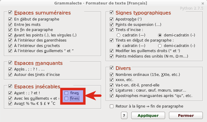

Grammalecte et hunspell: nouvelles versions.
La version 0.3 de l'extension Grammalecte pour OO/LibO a été publiée hier. Elle dispose d'options plus étendues. Elle est à installer avec la version 4.11 du multi-dictionnaire français, également disponible sur son site.
À découvrir: bienvenue au "formateur de texte" (voir copie d'écran). Un outil très utile pour le toilettage des textes.
Par ailleurs, l'auteur de l'extension met notamment à disposition deux autres outils:
1. La version 4.11 (déclinée en quatre variantes) du dictionnaire français hunspell (fichiers .aff et .dic).
En tant qu'utilisateur Linux, je l'ai mise en place à tiitre de remplacement
- sur /usr/share/hunspell (pour hunspell en ligne de commande)
- sur /usr/local/share/sigil/hunspell (pour hunspell de Sigil 0.7.2).
Dans les deux cas j'ai choisi la version dite "classique".
2. Un lexique des formes fléchies (français) v.4.11 pour ceux qui pourraient en avoir l'utilisation.

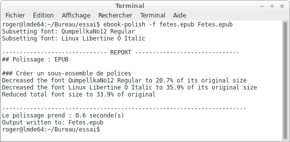

Me voici arrivant comme les carabiniers puisque cette technique fonctionne depuis quelques mois. Ce retard vient du fait que j'utilise en général des sous-ensembles déjà réduits (subsets) et que je ne me sers pas de calibre pour formater un EPUB.
La fonction ebook-polish de calibre pour la réduction de la taille des polices fonctionne remarquablement bien. Elle a été testée sur mon dernier livre, les Fêtes galantes (rebaptisé pour l'occasion fetes.epub pour ne pas tenter le diable...), puisque il s'y trouvait, une fois n'est pas coutume, deux polices non réduites.
 ebook-polish -f fetes.epub Fetes.epub
Grâce à la ligne de commande ci-dessus, on obtient 0,6 seconde plus tard deux fontes considérablement allégées (voir copie d'écran) et l'on ne peut que dire bravo.
Texte du script (Linux)
#!/bin/bash
# Paquets nécessaires: zenity, calibre
nameIN=$(zenity --entry --title "Fichier source EPUB" --text "Nom du fichier EPUB" --entry-text=Nom?)
echo "name=$nameIN"
nameOUT=$(zenity --entry --title "Fichier sortie EPUB" --text "Nom fichier sortie" --entry-text=Nom?)
echo "name=$nameOUT"
ebook-polish -f "${nameIN}".epub "${nameOUT}".epub
echo "Terminé"
zenity --info --text "Terminé"
Option pour étourdis
Il y a mieux. Avec la version actuelle (0.9.37 du 28 juin), il y a une option spéciale pour étourdis qui permet de rajouter les fontes que vous auriez oublié de mettre dans votre EPUB en allant les pêcher dans votre système et en les installant sur l'EPUB (à condition cependant que vous les ayez inscrites dans votre déclaration @font-face).
Je n'ai pas encore testé cette option miraculeuse qui est dans la rubrique "Look and Feel". :-)
Il s'agit de ceci en anglais: Conversion: Add option to embed all referenced fonts

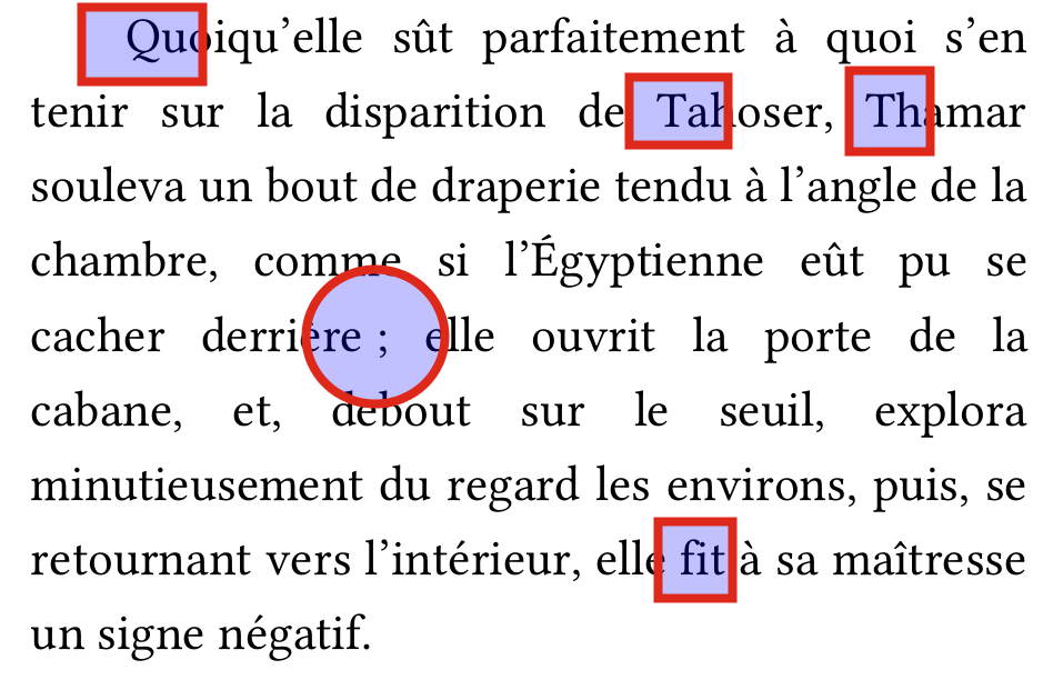

Les polices Open Type
Après avoir longtemps utilisé des sous-ensembles de polices ttf, j'ai essayé pour mes derniers livres une police otf, Linux Libertine, avec ses fontes "regular" et italique.
À vrai dire, j'ai fait ce choix par hasard, parce que la taille de ces deux fontes était modeste comparée à leur version True Type. Cela permettait donc, de les incorporer plus facilement comme sous-ensemble, à l'aide de la fonction polish de calibre. J'y trouve aujourd'hui d'autres avantages que le support -indispensable- de l'espace fine. La liste des caractères supportés est impressionnante.
Les polices Open Type offrent d’intéressantes améliorations qu’Open Office n’a malheureusement pas encore prises en compte, contrairement à Latex ou InDesign.
http://david.latapie.name/blog/advan...er-of-opentype
Vous pouvez le vérifier avec un petit texte de test (voir images plus bas).
Voici le même paragraphe écrit au format PDF: le premier est tiré de la version PDF du livre "Le Roman de la momie". Il a été écrit avec un logiciel qui supporte l’Open Type. Le second a été écrit par Open Office 4. La police utilisée est rigoureusement la même de part et d’autre.
Vous pouvez voir sur le premier quatre ligatures que n’offre pas le second (notez aussi la présence de l’espace fine avant le point-virgule bien que cela n’ait rien à voir avec l'Open Type).
Ainsi avec l'Open Type, au mieux vous profitez de ses fonctionnalités, au pire vous obtenez la version dégradée de la deuxième photo.
ADE (au moins pour sa version 1.7) ne supporte par l'Open Type et transcrit donc exactement comme Open Office. On peut toutefois espérer que, tôt ou tard, le soutien de l'Open Type sera généralisé. Les livres écrits avec des polices Open Type pourront alors afficher ces fonctionnalités sur un plus grand nombre de supports.
C'est le même raisonnement que celui qui nous incite aujourd'hui à conserver dans nos livres des images en couleur, même si les liseuses n'ont pas encore quitté le noir et blanc.

Mettre en place des espaces fines
La toute dernière version de Grammalecte (v. 0.33) permet de mettre en place des espaces fines dans un texte (entre les guillemets chevrons, avant le point-virgule, les points d'exclamation et d'interrogation). Grammalecte est une extension qui fonctionne avec les dernières versions d'Apache Open Office et de Libre Office. Le formateur de texte est accessible à partir du menu "Outils".
Il suffit de cocher les deux cases indiquées dans la copie d'écran plus bas et de cliquer sur "Appliquer". Cette mise en place est aisément réversible en enlevant les coches sur ces deux cases et en cliquant sur "Appliquer".
Nota: en fonction de vos polices, de vos liseuses, de ..., il se peut que vos espaces fines ne soient pas affichées correctement et qu'elles soient remplacées par un point d'interrogation ou un carré blanc. C'est donc à l'utilisateur d'apprécier ou non s'il convient ou non de mettre en place des espaces fines dans son texte.
