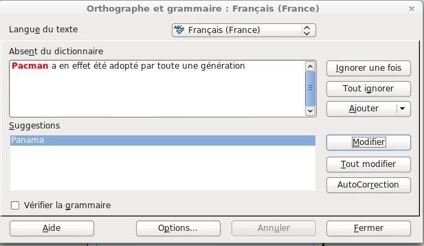

Bonjour
hunspell le glouton
hunspell est le programme standard de vérification orthographique utilisé par pratiquement tous les programmes open-source et au-delà. Si vous ignorez son nom, c'est parce qu'il est le plus souvent utilisé par le biais d'autres programmes. Il est cependant très probable que vous l'ayez déjà utilisé sans le savoir.
La technique de correction orthographique utilisée avec OpenOffice (ou LibreOffice) fait ainsi appel à hunspell. Cette technique a fait ses preuves. Elle est même très éprouvée... Elle se caractérise par le recours systématique, certains diront processionnel, à une fenêtre de dialogue, comme sur la copie d'écran ci-jointe.
Cette manière de procéder n’est pas due au programme hunspell. Celui-ci est en effet capable de performances étonnantes, à condition d’être utilisé différemment.
Il est proposé une technique de correction différente, basée sur l'idée de liste, où le recours à cette fenêtre de dialogue ne se fera plus que sur votre demande.
Cette technique, qui combine plusieurs programmes standard, ne fonctionne aujourd'hui que sous Linux. J'aurai bien aimé pouvoir la proposer pour d'autres systèmes d'exploitation mais je ne sais pas le faire.
Il serait prétentieux d'affirmer qu'elle puisse remplacer la technique standard. Il est seulement espéré qu'elle puisse s'avérer utile dans certains cas, notamment pour celui de livres au vocabulaire étendu. Elle est à prendre telle quelle et fournie sans garantie d'aucune sorte.
Vous trouverez dans le zip ci-dessous deux mini-scripts (tous deux en version anglaise et française), des exemples créés à partir d'un fichier source odt (hussarde) ainsi qu'un PDF (hunspell le glouton) présentant de façon détaillée la mise en œuvre de cette technique.

- le correcteur orthographique (cf. "hunspell le glouton") pour les noms propres et fautes de frappe. Chaque livre a été revu à l'aide d'une liste.
- l'extension Grammalecte en mode passif (soulignés bleus) pour les fautes d'accord, traits d'union manquants, etc. Le livre a été revu par groupes de trois pages.
- quelques macros sur OpenOffice pour la ponctuation
- quelques regex sur Sigil pour certaines insécables
Malheureusement, les mailles de ce filet ne sont toujours pas assez fines. Il doit encore rester de nombreuses fautes... La règle universelle des 80/20 s'applique aussi dans ce domaine. Les dernières fautes, immunisées contre les correcteurs orthographiques et grammaticaux courants (fautes du genre auge/ange), demandent des efforts considérables pour être débusquées. Il existe bien à ce sujet une macro "force brute" que j'hésite à employer en raison du nombre élevé de faux positifs qu'elle génère. Le retour sur fautes est à peu près du même ordre que celui de l'or pour son minerai... Incidemment, si vous avez des tuyaux à ce sujet, je suis très preneur.

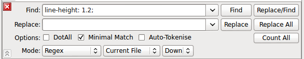

J'ai testé quelques EPUB commerciaux, et d'autres réalisés avec Calibre ou Amanuensis. Plusieurs d'entre eux utilisent à de multiples reprises la propriété line-height (que l'on peut retrouver dix ou vingt fois, ... avec la même valeur sur la feuille de style) ex: line-height:1.2; ou line-height:normal;
Cette redondance présente un inconvénient avec le Kobo. Dans sa version actuelle, il semble que le Kobo ne sache (puisse) pas modifier l'interligne lorsqu'une valeur de celui-ci est spécifiée dans un style.
L'interligne est pourtant un élément tout à fait important pour le confort de lecture. Il devrait théoriquement pouvoir varier selon la police (hauteur de x) et le goût du lecteur, tout comme les marges ou la taille de la police et la police elle-même.
La solution la plus simple que j'ai trouvée dans ce cas est de supprimer systématiquement toutes les occurrences de line-height en utilisant le chercher/remplacer avec Sigil.(voir en image jointe un exemple possible).
Si cela vous inquiète, vous pouvez rajouter par exemple ceci dans la feuille de style.
body {
line-height: 1.30;
Cette valeur unique est aisément modifiable par le Kobo. À vous de voir.
