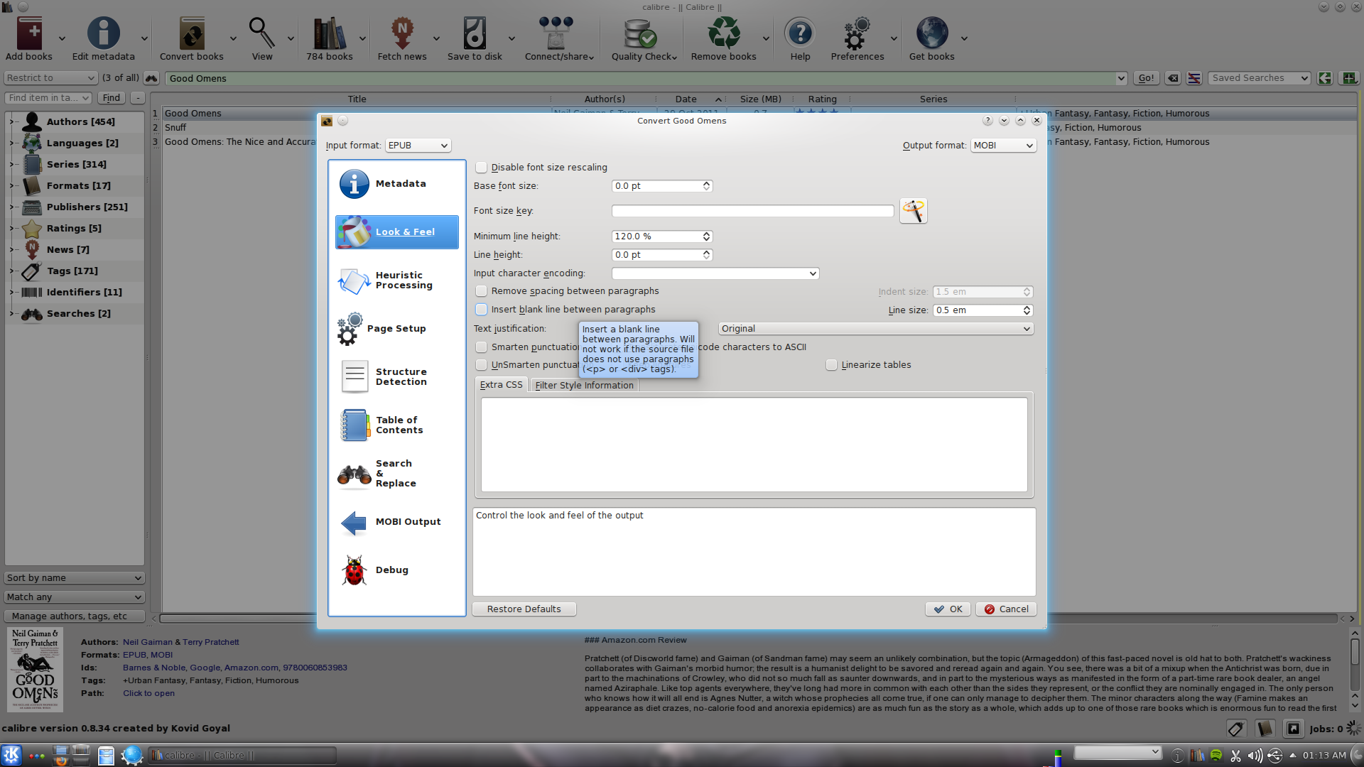

Bonjour,
je cherche, je cherche et je ne trouve pas.
Acec Calibre les conversions sont correctes à un détail près: lorsque sous word je sépare deuxc paragraphes par un interligne, lors de la conversion il y en a deux.
Je fais word > html (par word) > ebook (calibre)
Si vous aviez une piste ça m'aiderait beaucoup
Merci d'avance
Cdlt
Gilles

Bleh, j'ai pas Calibre d'installé sur cet OS, mais y'a une option dans les réglages généraux (me semble) de conversion pour activer/désactiver le saut de ligne/page auto entre chaque paragraphe.
(Note tout à fait personnelle: les interlignes entre paragraphes sur de l'e-ink, je trouve ça moche ^^).
EDIT: Hop, booté sous un vrai OS, un p'tit screenshot pour la route (si on me pardonne l'UI en US ^^).
Hélas ça ne fait rien de mieux. J'ai bien coché "supprimer l'interligne entre les paragraphes" mais il y en a toujours un de plus.
Le fichier source étant un htm généré par word il est alors probable que des balises <p></p> soeitn en trop grand nombre.
Peut-on converir en e-book directement depuis le format *.doc ?
C'est quoi un vrai OS et un faux OS ?
Cordialement
Gilles

Ça fait très longtemps que je n'ai pas regardé la tronche qu'avait les export HTML via MS Word, mais c'est effectivement pas forcément très jojo, y'aurai-t-il moyen d'attacher un petit morceau inoffensif pour vérifier proprement ce qui coince?
Il existe quelques solutions via plugins/macro LibreOffice pour convertir du .doc en epub, mais j'avoue ne pas m'y connaitre des masses, peut-être que ce post éclaierera un peu la chose .
Ha, c'était un petit troll gratuit pour la route, j'étais sous Windows quand j'ai répondu au message, et sous Linux pour l'edit .
