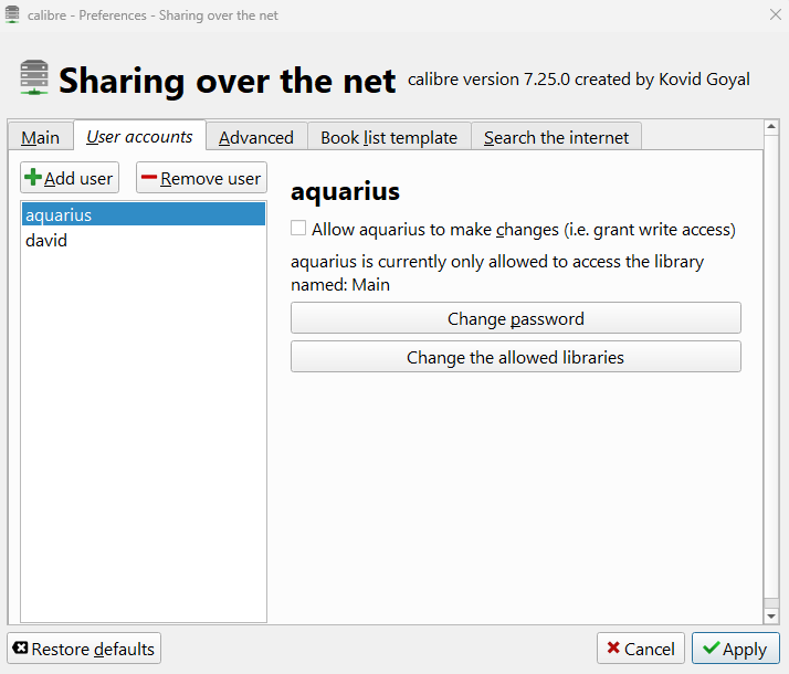

Buenos días
He configurado el servidor de contenidos de Calibre sin problemas, pero al configurar la autenticación y hacer pruebas tanto en local como en remoto he visto que todos los usuarios pueden modificar cualquier cosa (añadir y eliminar libros, modificar metadatos, etc).
¿Hay alguna forma de que ciertos usuarios únicamente puedan leer/descargar libros?
Si no es posible, ¿hay alguna forma de mantener la autenticación pero que no se pueda modificar nada desde la interfaz web?
¡Muchas gracias por adelantado!
Hello
I have configured the Calibre content server without any problems, but when setting up authentication and testing both locally and remotely I have seen that all users can modify anything (add and remove books, modify metadata, etc.).
Is there any way to make certain users only able to read/download books?
If not possible, is there any way to keep authentication but not be able to modify anything from the web interface?
Thank you very much in advance!

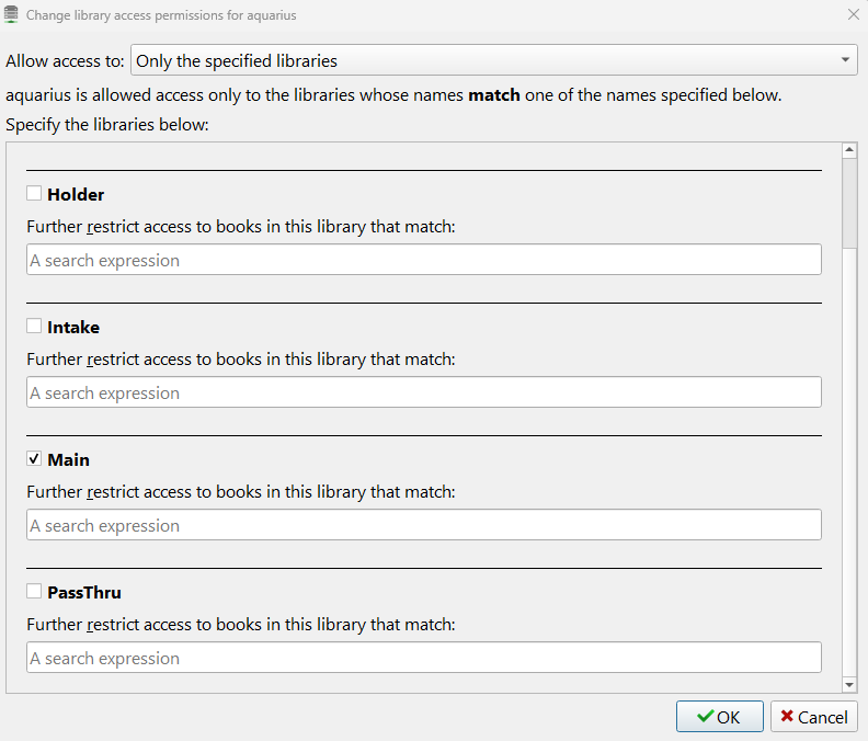

Did you look at the options for users on the Users tab on the Sharing over the Net preference? The one where you went when creating users? You can remove the ability of a user to make changes and also limit the libraries they can access. See attached images.

Buenos días
Cierto, no vi la opción (parece que estoy algo ciego jejeje)
Es algo confuso que sigan apareciendo las opciones de añadir, eliminar y modificar aunque el usuario no tenga permisos, pero funciona como es debido.
¡Muchas gracias!
Good morning
True, I didn't see the option (I seem to be a bit blind lol)
It's a bit confusing that the add, delete and modify options keep appearing even if the user doesn't have permissions, but it works as expected.
Thank you very much!
